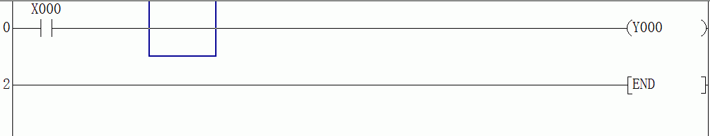

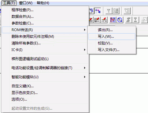

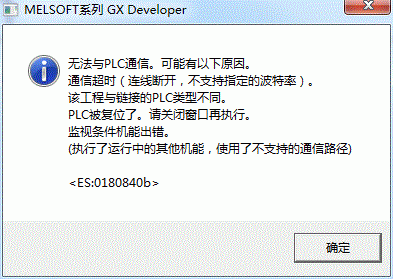

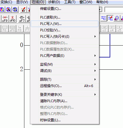

, d  C- v1 F/ H# f有哪位用过这类型的PLC,我使用的PLC是跟同学借的,他之前是可以写入程序的;之后我再搞的时候写程序时用过ROM写入和读取;之后问他才知道不是用ROM写入,改用PLC写入后,就出现了一下的提示框。com、波特率、工程的PLC类型都是没有问题。有没有谁遇到过这样的问题,还望指导下小弟。(用的是GX Developer)6 G% G* @* l1 i
写入PLC的简单程序
写入PLC的简单程序
PLC程序写入的选项
PLC程序写入的选项
PLC-ROM写入的选项
PLC-ROM写入的选项

6 [% Z0 `6 ~7 F, B2 ?& J我并不是要仿真,而是要把程序写进PLC,现在是PC和PLC没法通信0 d8 ?5 Z* s; q9 k+ a+ C

数据线连接好后 com设置好后 直接在gx页面快捷键了 alt+o  w
发表于 2013-11-23 14:49:54 | 显示全部楼层
可以先在alt+o c 传输设置 里面看看 通信测试 一般都不会有什么问题  或者换一根数据线

直接用你这个帖子的第三个图片中的菜单中的“PLC写入”就可以了

把电缆与PLC连接好(USB须安装驱动),并把PLC通上电。展开PC的设备管理器里面会出现一设备端口。, I2 D/ [& s$ t0 w3 u# p8 L, N0 O
打开GX/在线/传输设置/查看CPU模块端口(默认COM1)是否与电脑的端口一致。

0 f5 x; b5 [4 d0 T你说的我都知道,也特别检查过了。现在就是写不进程序,不过原本的程序是可以运行的
