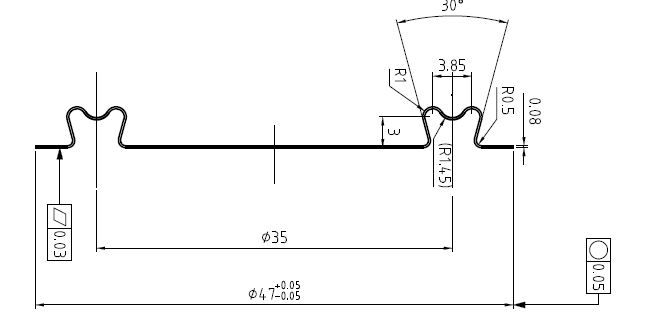

请教各位工程师,我想做个上述形状的平膜片(圆形),类似于压力传感器的应用,主要是考虑膜片要在受力方向刚度尽量小,但是不知道怎样的制造工艺可以做出上述膜片。
或者各位有没有什么好的平膜片结构方案,谢谢!

表示不懂,8条的东西估计办不到。还有见识太少,看图纸表示您的标注我觉得很怪。

什么材质啊?如果是高分子的话,南京有家研究所能做,上海也有。

你这个方案,冲压没办法脱模,注塑没办法分型。
我就想问问楼主,你这个结构的刚性好在哪里,与下面这张图片所示结构的区别在哪里?

 楼主| 发表于 2013-11-21 08:09:47 | 显示全部楼层

我也是用ansys分析后,刚性比较小,波纹的平膜片刚性比较大,会吃掉很多力

图也不对
即使是剖面图,波纹状圆圈的投影也有根线

你好,这是冲压成型的图吗?有没有详细点的尺寸图,我算一下刚度,谢谢!
不是,我随手找来的  发表于 2013-11-21 13:25
