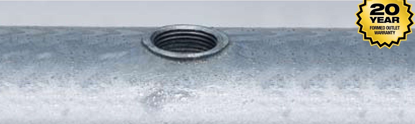

这是在不锈钢管与主管压制为整体的出水孔。不是焊接的。请问是怎么加工的啊。是热熔吗???

应该是热熔加工的,看过热熔加工视频,但没有看到过设备实物
发表于 2013-11-19 11:18:02 | 显示全部楼层
先用钨钢热熔钻,然后用挤压丝攻,不过现在一有种把两者结合起来的,加工一次就行了
 楼主| 发表于 2013-11-19 12:30:58 | 显示全部楼层

结合一起的,是什么设备呀?. A% g; M3 Y4 {* G

是美国造的一种钻头,挺贵的,当时一个三十多岁的美国人来推销,老板嫌贵,没买,东西不错,就是太贵

国产的有吗
