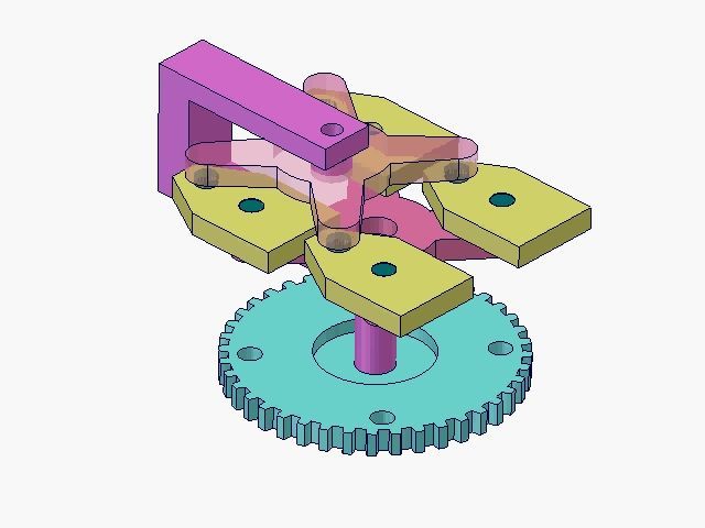

平行四杆推料机构是个很实用的送料机构,可配合机械手做生产线送料。但是这机构可能还不完善,如果你在黄色块上放夹具的话,机构转动时会引起十字架的干涉,不知哪位大侠能够指点。怎样真正利用这机构?

发表于 2013-11-18 23:53:09 | 显示全部楼层
把上十字架架高,加高导向杆。

 楼主| 发表于 2013-11-19 11:42:26 | 显示全部楼层
可能部分人对这机构不了解,我特意剪贴成图,制做成GIF动画。

发表于 2013-11-21 11:13:01 | 显示全部楼层
紫色的那个不是不是连在那个十字架上的吗  那怎么向前移动啊
