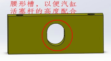

上一篇帖子“我的创业梦想(一)——路在何方?”提到了所做的设备,如今设备已交付客户,使用一星期后,开始出现了一些问题。
问题叙述:
1.       刀具刀刃无崩口,但刃口明显钝了,就像拿菜刀砍硬骨头后那种情况。
此刀具主要用于切脚机上对电子线路板引线脚、元件脚或者LED灯脚等插件的切削作业。小弟对材料不熟悉,而且热处理更是七窍通了一窍,选了CR12MOV作为刀具材料,经过热处理后60HRC.
小弟分析原因,认为刀具之所以出现变钝,是因为:
1)材料选用不对;(2)机加厂所用材料是不合格材料甚至是劣质材料;(3)机加厂热处理后没达到所需硬度要求。
不知道大侠们有何高见,跪求指点一二!
另外,类似剪切类刀具一般采用哪种材料?热处理如何?哪种性价比较高。
2.       CR12MOV的刀具在A3的表面来回滑动,A3磨损极其严重。
小弟认为原因有二:(1)A3钢太软,不耐磨;(2)没有润滑(同事装配时没有加润滑油);(3)刀具棱边应该设计成圆弧。见图
另外,请教各位大侠:在没有浮动接头的情况下,汽缸活塞杆如何跟刀具连接才能减少汽缸活塞的磨损,同时刀具能很好地在滑道上滑动,当汽缸活塞杆高度有小量变化时应能很好的来回运动。
或许以上都是很基本的问题,都是很基础的东西,但是,这正是类似小弟这样的人的短板,让前辈和各位大侠见笑了,同时请各位大侠不吝赐教。" J7 k1 A+ z1 l3 @

用EF10或KD20的材料,为节省材料成本,连接气缸处用SKD11 的材料,只是刀刃处用KD20的材料。

刀的安装方式有问题吧
我也觉得不妥,但是不知道如何改善。大侠有何良策?小弟在此拜谢  发表于 2013-11-18 23:22

刀的硬度应该是不够的,什么原因这个你要测试一下,我们这里的这种切刀貌似还没有发生过你这样的问题,切铜线用SKD11没问题的。
. d0 g8 i- J2 i9 E2 W你刀的刃口角度也太大了吧,基本都是接近直角就可以。

我这里的刀具切的不是铜线,是LED灯的针脚,貌似比铜线要硬的。锐捷精密大侠也提到了SKD11这种材料,或许我真的选错材料了。大侠所言刃口角度太大是指刀刃太锋利了是吧,要钝一点才耐磨。这点后续会改进。谢谢大侠  发表于 2013-11-18 23:25

第一,关于刀具材料的问题,Cr12MoV属于冷作模具钢,做球化退火,加工成形后热处理,淬火+高回,高回有二次硬化的效果。洛氏硬度HRC60以上冲裁电路板引脚问题不大,楼主可先测下刀具硬度,看有没有达到规定要求。如需要提高硬度和耐磨性,可表面氮化处理。另外,楼主可适当放大刀具上的60°角,使刃口厚实一些,提高耐磨性。
6 i/ Z+ C$ u4 O3 H5 w% _/ F如果Cr12MoV热处理效果不好,且热处理厂家做不好此零件,楼主可尝试买高速钢刀片焊接于45钢刀架上(45钢调质即可)。
5 N  V: I! T) G# d! J2 L9 `% d第二,A3钢的滑道磨损问题,刀具两侧与滑道接触部分要精磨,表面光洁度要高,至少0.8以上。在A3钢滑道位置装滑条,材质铅黄铜(HPb59-1)或锡青铜(QSn7-0.2)或聚四氟乙烯板(PTFE)。

今天考虑把A3钢滑道改为45钢或者冷作模具钢,不知道是否好些?若采用45钢或冷作模具钢,要做什么热处理?  发表于 2013-11-18 23:34
关于滑道磨损问题,精磨至0.8以上没问题,不过要在滑道上装滑条,会不会增加成本?客户整机报价才3K(含税),一块刀具就整了200那没法做了,另外切台也要花200,这样子不但杨白劳,还赔本.....呜呜呜  发表于 2013-11-18 23:32
首先谢谢铸剑大侠慷慨讲解。我真的很怀疑那小机加厂对刀具的热处理不到位,也没有对其硬度进行测试(没有测试设备)。在45钢上焊接高速钢,此方法值得一试,谢谢大侠。  发表于 2013-11-18 23:30

结构可以设计成这样? 要这样设计,肯定会被骂死!
请大家赐教,跪求!  发表于 2013-11-18 23:35

1、刀具材料和热处理要求应该没有问题,但你肯定没有检验;
( L/ m/ N) }* E% Y/ h9 O2、你所谓的滑道应该按照导轨的要求来设计,而不是随便凑合,必须有尺寸精度、表面粗糙度、硬度等要求。参考7楼;
4 I, m& B/ ]) U; u3、你的刀片连接设计一看就知道是菜鸟设计师干的,气缸不能受侧向力。你这样连接会有弯矩存在,除非特别好的导向,否则受不住。一定要在轴向受力,也就是正对刀片切削方向。
谢谢大侠点评  发表于 2013-11-18 23:52
因此也就忽略了此弯矩。汽缸活塞杆不在刀具中心线也是限于安装条件不允许。若要安装于中心线,则必须加长刀具(或者在刀具上加上刀柄)  发表于 2013-11-18 23:48
1.刀具确实没检验。 2.尺寸精度和表面粗糙度已标注,只是硬度没做要求。滑道A3钢是不是太软了? 3.汽缸两侧受力基本居中,力矩不大,不过上下方向的确会有弯矩产生。设计初衷是考虑到此弯矩有利于刀具紧贴切台  发表于 2013-11-18 23:46

我用这个材料切过塑料管,效果还不错的,刀口背面需要磨一个小斜角,让刃口的角度加大,避免刃口过于锋利3 d# U# I& T% X6 K/ z& T# e
' }6 A2 J1 r: g+ N5 V% I& p5 `' A5 X
刀具的滑道需要有导向结构,摩擦面的材料建议用聚四氟乙烯或者镶嵌石墨的黄铜,刀具工作时会有侧倾力,导向接触区域尽可能加大,否则容易卡滞。
  f  i4 {! y/ Y7 \; H
8 H2 l5 v/ w/ _% y- U4 _8 _直线刀口建议改为三角形刀口。1 a# e1 {; O. @5 I$ @8 ?! w
# A8 u0 h( c/ a: I6 A2 N
气缸接头很好处理,使用T形结构就可以了。' X( I% }& K5 N; e3 ?/ p6 y
" e0 |5 D. Y# x. }
还有其他材料可以直接使用吗? 3.刀口直线形改为三角形,有点不明白,是指刀口两侧倒个角么? 4.汽缸接头用T形结构我会认真考虑 5.谢谢大侠  发表于 2013-11-19 00:00
1.刃口角度后续会改善。 2.关于滑道导向结构:当初把滑道做成阶梯形式是为了导向及承载刀具,可能间隙太大,而且表面光洁度不行,所以效果奇差。另外,关于滑道材料,很多为大侠都提到,除了镶嵌其他耐磨材料,  发表于 2013-11-18 23:57
