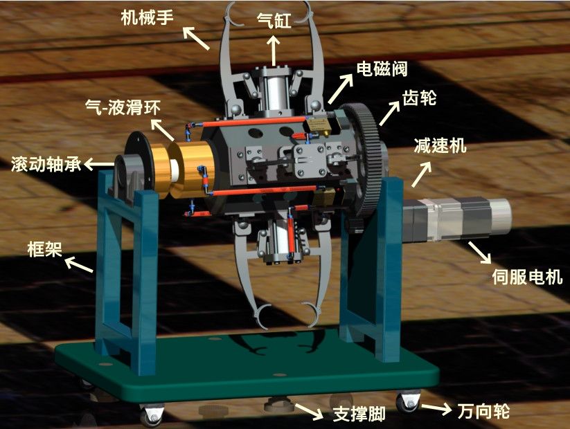

大学毕业设计的东西,欢迎各位批评指正

发表于 2013-11-14 19:18:20 | 显示全部楼层
自动送料?

发表于 2013-11-14 19:18:48 | 显示全部楼层
能描述下具体实现什么功能吗?毕业设计做到这样相当不错了,当年在auto-cad可没有玩这么炫,赞一个!

 楼主| 发表于 2013-11-14 19:29:18 | 显示全部楼层
woshiwsm 发表于 2013-11-14 19:18
自动送料?
当时老师给的课题:气动机械手。然后就想了这个东西,觉得这个也就是在流水线上作业吧,自动送料的话改进一下也行吧

 楼主| 发表于 2013-11-14 19:31:23 | 显示全部楼层
具体实现什么功能因为当初没怎么接触生产实际,没有认真考虑过,只是当时针对老师给的气动机械手这个课题,做的一个设计。
发表于 2013-11-14 19:38:47 | 显示全部楼层
真心不错。
有些小问题可以商榷一下。
1.伺服带动这么一个小玩意着实有些浪费。
2.伺服电机输出的端的一对传动齿轮径比够大的,如果一定要这么减速,可以换成蜗轮蜗杆。
大侠你搞的这家伙满身高档货,能实现的动作却很少,貌似没什么市场前景。
不过总体来看,还是很不错的。如果大侠只是二三本的学生,那说明这4年没白过
两位点评很有道理,受教了  发表于 2013-11-19 15:24
回civiling1204 :大侠越想越复杂了。他这个东西仅仅在单一轴低速小扭矩回转,对键或者联轴器的考验在何处?如此大径比的齿轮配合且不说是设计禁忌,你在市场上买都买不到,你去定做,价格又几何?  发表于 2013-11-15 10:36
如果用蜗轮蜗杆减速机减速,那么很可能方案就变成了输出轴直接连接到主轴上,这么大的机构回转起来,需要靠中心轴其制约,对键或者联轴器都是很高的考验。而且大侠应该知道蜗轮比直齿轮更贵,效率低,而且更容易磨损  发表于 2013-11-15 10:28
回zeroing大侠:大侠的意思这个大齿轮可以当飞轮用?飞轮只有在连续转动的时候才会稳速,他这个就是一个径向换角度夹持的小东西?需要动平衡?  发表于 2013-11-15 08:00
私以为还是不换蜗轮杆的好。因为不必要省那个空间,且用一个大轮在主轴上有动平衡辅助效果。  发表于 2013-11-14 23:02
不过总体来看,还是很不错的。如果大侠只是二三本的学生,那说明这4年没白过  发表于 2013-11-14 21:04
学校老师项目经费多,用得起高档货,哈哈  发表于 2013-11-14 19:50
