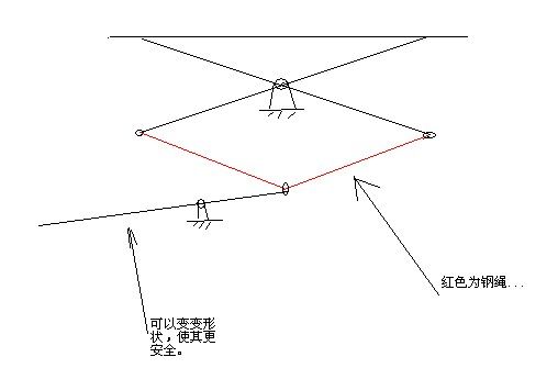

发表于 2013-11-12 23:07:12 | 显示全部楼层
在网吧,没法,就画了个原理图。
杠杆原理,实现起来简单点,也快捷点。
加一块带限位槽的板子对杠杆限位,就可以实现高度的调整。
剪刀的交叉处,使用滚动轴承
杠杆的形状和位置做重点设计...  发表于 2013-11-13 09:45
结构当然可以升降,只是用在小车上好像有困难。  发表于 2013-11-13 06:58
加上滑轮结构,可以节省横向空间,避免杠杆伸出过多...  发表于 2013-11-12 23:09

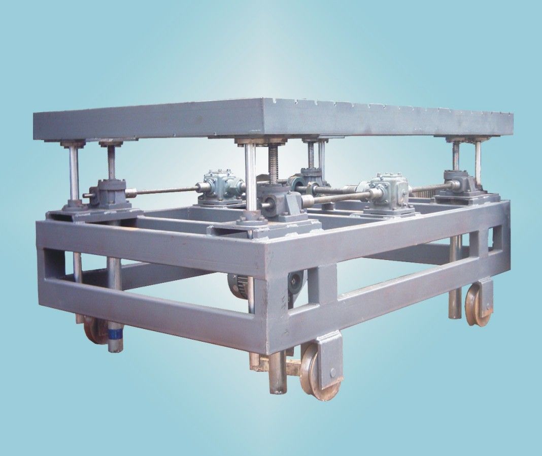

发表于 2013-11-13 16:56:01 | 显示全部楼层
大侠,看看这个结构行不?将图中的电机更换为手轮驱动。应该就行吧!
最近抽时间画一个,让大侠指正一下。
那四个是蜗轮丝杆升降机,联动的玩意好像叫转角器吧  发表于 2014-1-2 21:40
请教下各位,四根导柱边上各一个机构(类似于蜗轮蜗杆),作用是四个角同时升降的,叫什么名称?? 以前在其他设备上看到过,不知道名称。另外一个问题是4个导柱可不可以不用?  发表于 2013-11-18 22:30
原理当然行。不过一辆小载重的小车,用这样的结构,成本上受得了不?另外别忘了还有平台初始高度不大于450,抬升距离不小于450这个要求。  发表于 2013-11-13 19:10

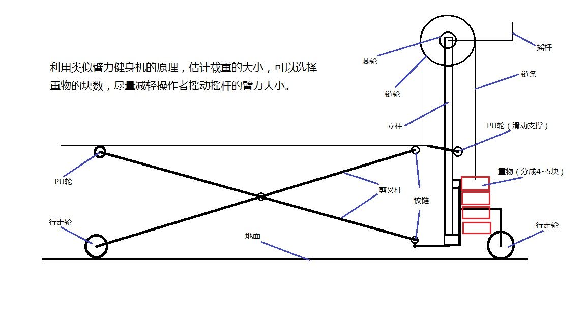

发表于 2013-11-13 19:58:17 | 显示全部楼层
想了一个结构,示意图画的不好,还请大家拍砖~
很有创意,手推液压铲车提升方式与剪刀叉的结合。在细节设计时,也许会体会手推液压铲车结构经典所在。  发表于 2013-11-14 05:20
