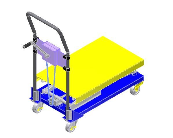

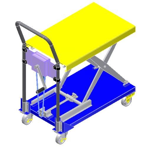

先占个座,盖考虑的问题都已经尽可能考虑了。剩下螺栓还没有挨个补上,改天抽空补上。
水平驱动升降台车
水平驱动升降台车
水平驱动方案最高点
水平驱动方案最高点
水平驱动升降台车.rar
2.46 MB, 下载次数: 71, 下载积分: 威望 -10 点
扬天测量 + 1

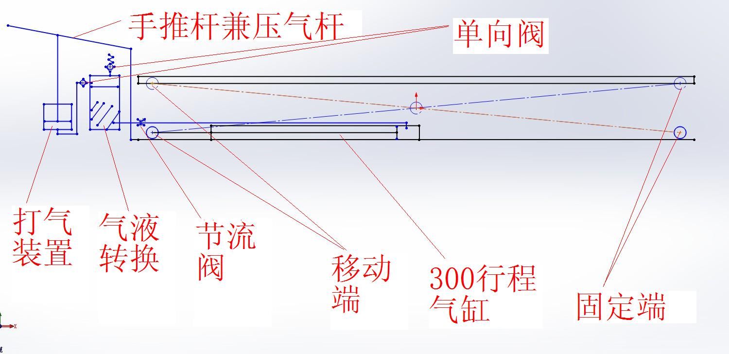

发表于 2013-12-9 15:00:01 | 显示全部楼层
本想静下心来画下三维  无奈工作压力太大  只好上张示意图(气缸摆放太靠前,进油方向错了,请勿见怪)
道理上走得通。  发表于 2013-12-10 05:44
发表于 2013-12-9 23:11:06 | 显示全部楼层

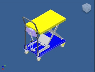

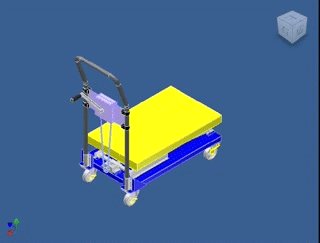

感谢彭老指点,今天着重加强了筋板,改进了刚性。我这里还有另一个自认为高档一些的方案,出了一半,改天再发上来。
水平驱动升降台车20131209.rar
2.48 MB, 下载次数: 55, 下载积分: 威望 -10 点
对于螺母的安装,我已经看您提到过多次。看来这是您所说的共同问题之一了。以我的见识,目前脑子里面可以想出如图的集成式,和分离式。在我概念中的分离式需要另外配备导轨,反而费钱。期待彭老公布答案那天学习一下  发表于 2013-12-10 09:39
上升初期确实是受力最大的,相同的摇臂速度,平台上升却越来越慢。这个矛盾在这个方案没法解决,我再设法缓解这个问题,确保每个设计都有合理的考虑。我的另一个方案,应该不存在这个矛盾  发表于 2013-12-10 09:22
@mark91189,附件除了动画以外,还更新了部分零件,主要做了加强筋。还有个细节的添加,你得对比才能发现哦  发表于 2013-12-10 09:17
螺母做在转轴上一是费料,二是工艺性差。既然在两根支撑杆间用了连接板,螺母的处理似乎也可以改变一下。  发表于 2013-12-10 05:44
平台在较低的起始位置上升时螺杆受力很大,然后减少。上升速度则会越来越快。链轮传动做成减速似乎要好一些。  发表于 2013-12-10 05:41
一点就透,很好的更改。  发表于 2013-12-10 05:37
