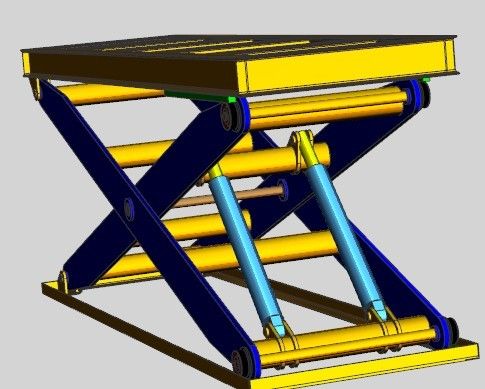

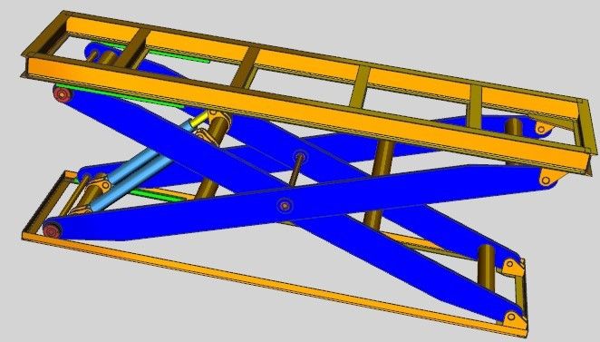

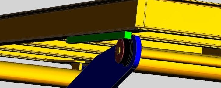

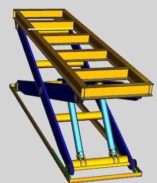

准备自己计算下,只耐水平不行,只能简略的画了个大概,恳请前辈和各位高人指点,希望哪位分享下计算过程
貌似缸的位置也放错了吧?  发表于 2013-12-13 14:20
很不错!虽然强弱不匀称,也不是题目要求的轻载结构。另外,把动力源也考虑一下如何?  发表于 2013-12-4 06:06

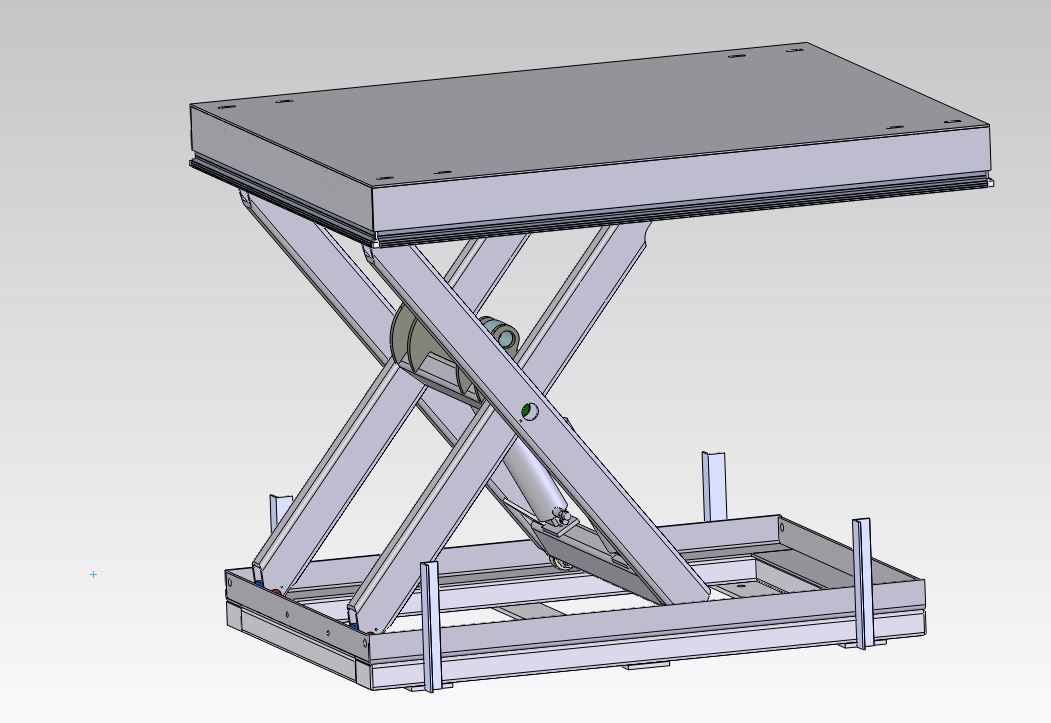

既然大家都聊到了升降平台,上传一张本公司的产品,载重1T的升降平台,结构上给大家一个参考。
升降平台
升降平台
是定型“产品”吗?  发表于 2013-12-5 04:46
大俠的機構強度感覺較好,小弟正在研究此專題~樓主方便分享圖檔學習嗎?mark91189@yahoo.com.tw  发表于 2013-12-5 00:02
产品当然是定型的了,这只是其中一种,我们是非标设计,可以根据客户使用要求来定做。
想请教一点具体问题。既然是定型产品,可否赏阅照片?  发表于 2013-12-5 18:22
