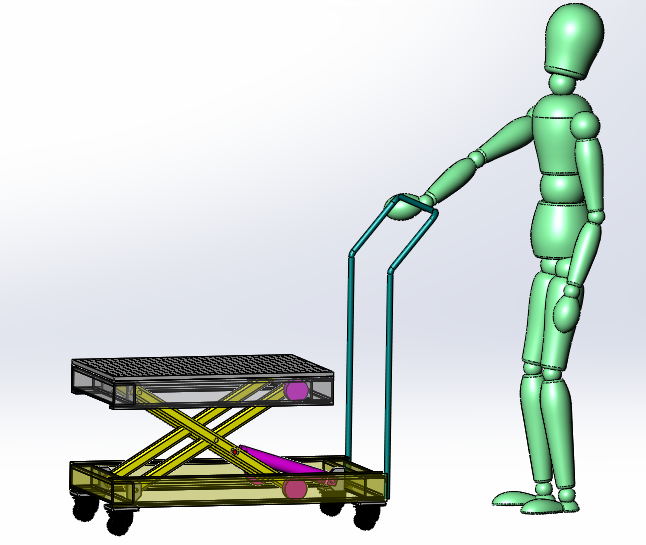

抽时间画了一个。
1.两轨道用,槽钢,连杆用方管。
2.脚踏液压缸,没画,用一个气缸代了。
3.请老师披阅.
做得不错。材料其实可选择范围很大。  发表于 2013-11-22 07:18

前面点评不完整。图示如右端浮动,可以动作。  发表于 2014-1-1 16:37
这个结构要用正反螺杆才行,图上螺杆左面端头被固定在肘节上,整个装置是不能动的。  发表于 2013-11-22 07:15

在小车这样的例子里,用气缸的问题在于气源。  发表于 2013-11-24 08:30

大家好,题目做完了。不知道做的怎样,毕竟现在大三。请大家指点一下。
1,那个手轮可以拿下,用于左右链轮的转动(主动轮的调换)。
2,链轮是一样的(主要考虑传动的不平稳性)。
3,两个丝杠,应该更利于升降的平稳。
很不错,虽然不完善。有一些现在贴出的设计的共同问题暂时不讨论,现在要问楼主的是:台面你是怎样做的?  发表于 2013-11-22 07:10

不知这样合理么?彭老
材料用得太多,考虑下钣金手段如何。  发表于 2013-11-24 08:28

我的左边的连杆是在轴承座上连接的,右端是通过螺杆螺母传动,我觉得右端在运动的同时左端也会有动作的,还望老师傅指点批评,后生谢谢!
这样小的东西,用不着双螺杆。  发表于 2013-11-24 08:20

学无止境啊!我觉得用螺杆升降成本低,且结构简单些耐用
螺杆升降在这种小车上不合适,除掉高度尺寸问题,最主要的是操作不便。  发表于 2013-11-24 08:26
