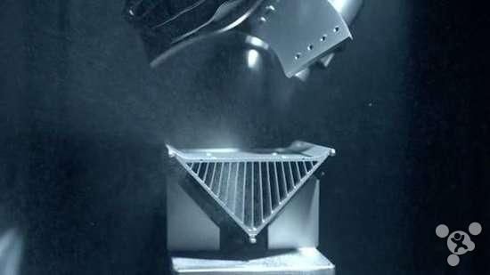

! E% m$ k: V' j8 j* ^# M

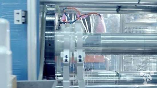

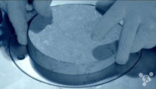

2 d1 C3 v. G  \, G1 X' d9 U/ W, h在这一步中,我们看见的是一块原始的金属材料,用来生产Mac Pro的外壳。我想这一步操作应该是外包出去了。
4 p* Y) _, p2 P7 ~" ?3 L! } 2.jpg / F/ g, g/ n& T& N
3 n3 N& z- D& g* U5 M: z& t

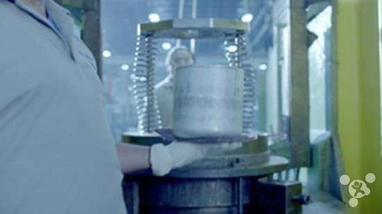

将得到的金属材料进行深绘制冲压,我们可以注意到Mac Pro的外壳是慢慢达到所要求的尺寸的。
$ v& U( j- a$ h- ]8 @# |7 Y( h- ~4 J7 P( P$ y# O$ I( |
  f; m: n7 M* B# y* n& f" A& W5 X. _" q3 e
一个深绘制冲压工人发来邮件说,在这一步中,苹果的具体策略是液压冲击挤压,这种技术也用于制作灭火器和潜水瓶。  n$ l8 c5 Z- O/ F2 p- D9 i

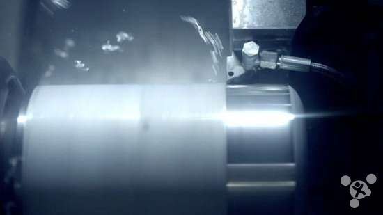

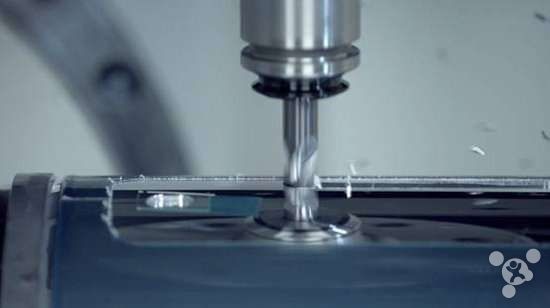

在这一步中,苹果用电脑数控中心来对Mac Pro的外壳进行打磨。这一步的目的是使外壳拥有高精度公差,同时对尚处粗糙的表面进行抛光。在这幅图的左边,我们可以看出机身底部的倒角已经被加工完成。
6 c/ L, ]8 [) W! j# {* E0 i+ L: y* [" D# u( U. c5 b

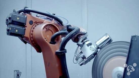

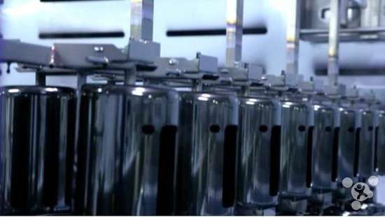

! L0 Z4 o4 V9 O  [- ]# Z/ K$ ]虽然上一步的操作已经非常精准,但依然没有达到苹果对产品的要求。在这一部分,两台Kuka电子机器人对Mac Pro的外表进行再次抛光从而成产出有如镜面一般的表面。# B9 l; O+ F: U# J* ^/ N
) h% o3 P0 R( }7 G
在完成外部打磨之后,机器同样会对Mac Pro外壳的内部进行打磨。
; h" i5 V' J" q3 ]! w9 i+ w1 q1 `! ]( J8 j+ @

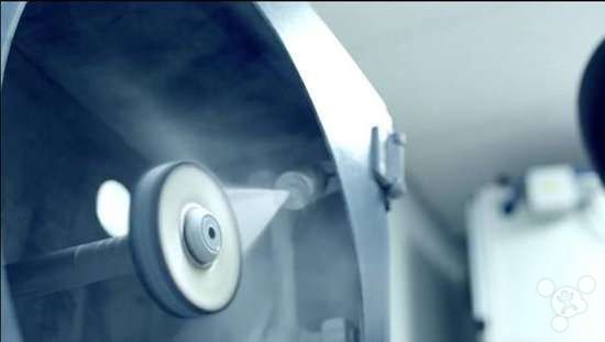

6.jpg ! _5 |( |8 V, {
+ g; Y- U: c( n
这种类似的技术通常都用于生产两边锋利的刀具等锐利物品。3 g% @' P) ]5 ~! d( B

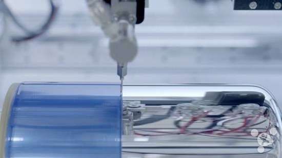

# }* l+ s" |: C! N' f4 J完成以上加工后,Mac Pro的外壳会重新回到电脑数控加工中心(也就是之前加工I/O接口的地方)。在这里会在外壳上切割出苹果logo。* G( ^2 O5 z  p: f; D4 }

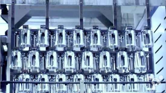

在下面这张图里,我们看到了大量的Mac Pro外壳准备进入阳极氧化的步骤。在传统的阳极氧化中,对于产品外观的光滑度并没有严格的要求。但当看到Mac Pro如此光滑平整的外表之后,我敢肯定苹果采用了更精细更准确的操作,以确保镜面外表不被破坏。
3 m" }  o# O* w# y0 I# S- k
  q9 g& O0 m* F: m+ } 10.jpg
. N5 U, g- L1 {( ^
  P( v/ O$ ]# f/ k阳极氧化并不是像喷漆一样,它的实际过程是一种转化。通过在金属铝上喷涂一层酸液,然后导入电流使得氧分子附着在金属铝上,从而生产出一层很薄的氧化铝外壳(也可以说是铝锈)。因为这一层外壳具有多孔的特性,因此可以对其进行相应的染色从而添加出我们希望得到的颜色。
. A4 ~0 K7 Q; T6 l0 [% n) h
  X0 G; Q/ ^, A5 W* A  _由于支架是由金属钛制成的,因此大家可以从上图发现,在经历过多次氧化之后,顶部的支架已经出现了颜色失真的现象。

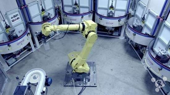

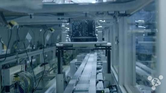

这张图中展示的了通过智能机械手臂将Mac Pro运至三角冷却塔中,从而完成Mac Pro内部构造的过程。这款机械手可以将产品进行前后翻转。我们从以上视频发现美国工厂与中国工厂的一个很大区别就是,美国工厂高度的自动化,而不是过于依赖工人。% G2 \1 f3 u# m8 W/ g) n4 _  L
* x  F: l, I0 Q4 k. n( h, U# Y8 E6 _5 _0 r3 g4 F
在这张图中,我们可以上一步的具体操作:通过空气压力得到平整的表面。5 D$ }0 o) x0 j$ z* A

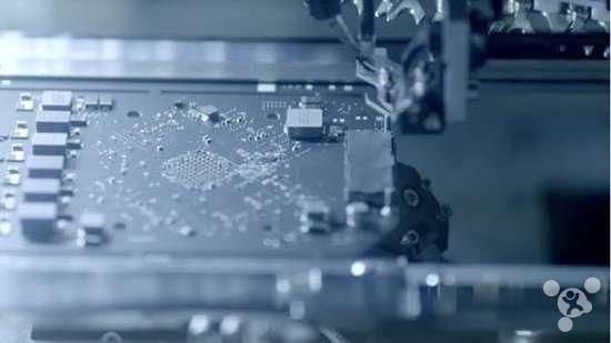

电路板的生产我并不是很了解,不过从视频中看,运行的机器似乎有着相当高要求的运行标准。每次看这部分的时候,我都会惊讶与其高速的运动状态。8 e1 Y' n8 i0 c
