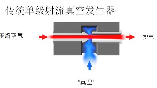

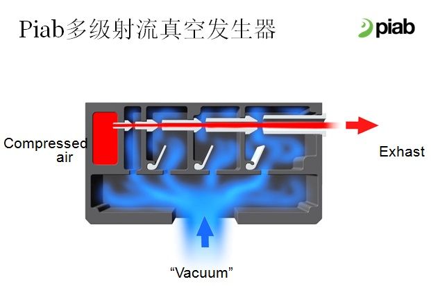

发表于 2013-12-24 11:44:18 | 显示全部楼层
┌♂冰♀雨 发表于 2013-11-20 00:25
1 K# b: g- P: ^3 B+ Z你好朋友 真空发生器就是三通吗?
6 \( \( j' M  _; P6 n
参考真空发生器原理:
5 n: {7 w, f. S, P$ f单级:
6 l/ R! Y" q3 W" z) @( l9 M* O" [多级:
; f" t6 `$ u4 H" y" @, {8 x 真空发生器 多级.jpg 2 ~! d5 a# W- u/ O" ^
多级真空发生器可以在较低的工作压力下工作(最低1.8Bar)。  发表于 2013-12-24 11:45
