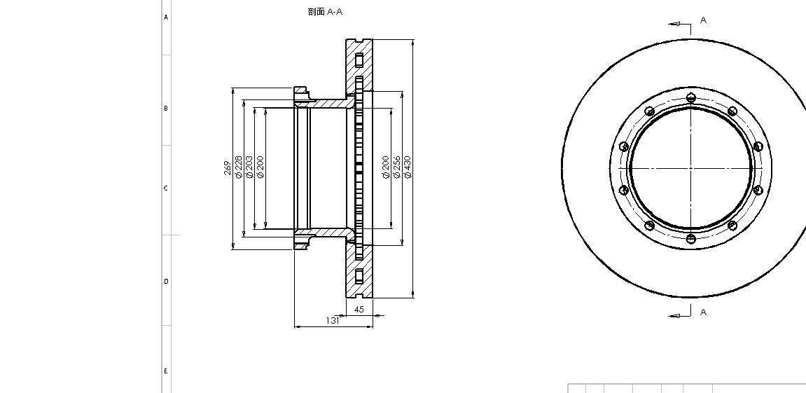

社区里大侠多,看看大家都如何加工制动盘的.如图一制动盘加工余量2mm,是选用CBN呢还是陶瓷或者其他数控刀具.请详细列举刀具牌号,切削参数等

外圆430厚度45,内孔256

     扣8分有点舍不得呀,你还是贴个图吧

补张图给大伙看看

发表于 2013-11-1 12:35:40 | 显示全部楼层
粗加工陶瓷,精加工CBN
发表于 2013-11-1 13:17:12 | 显示全部楼层
粗加工用陶瓷刀片或纯CBN,精加工用CBN刀片。

/ |5 e- R, S& F% J1 ~0 r6 M可以说说具体的牌号吗?及具体的切削参数

SCGN2 x. \2 M" p* f/ f. k, _& |" m
但要看铸件情况的,很多CBN精车下来,制动盘表面就会发生脱碳现象
发表于 2013-11-1 15:54:44 | 显示全部楼层
鉴于我的经验CBN精车刀片应当选用带修光刃的
请教下,粗加工用什么刀片?CBN是最终工序吗?  发表于 2013-11-3 21:05
发表于 2013-11-1 22:15:31 | 显示全部楼层
看你节拍需要咯,一般还是K类涂层刀片或者陶瓷刀片居多。
