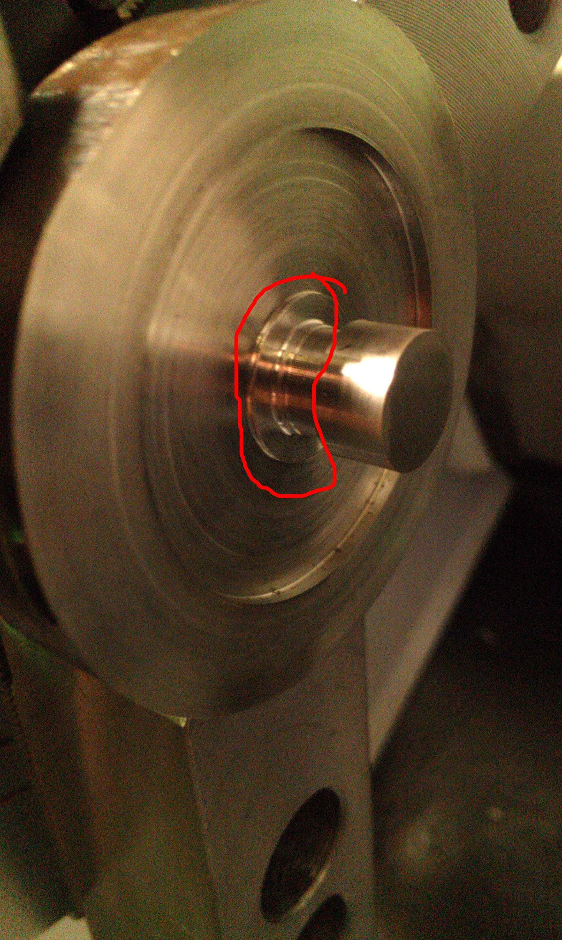

数控车要将图片中画红色圈内的台阶车掉,要什么刀具比较合适?
发表于 2013-10-31 20:25:28 | 显示全部楼层 |阅读模式
数控车要将图片中画红色圈内的台阶车掉,要什么刀具比较合适?2 |; W0 W# J& N8 i' m+ B
2 k5 R9 x4 z  B& g" ?6 M谢谢。
发表于 2013-10-31 21:12:26 | 显示全部楼层
窄头90度外圆车刀
发表于 2013-10-31 22:47:33 | 显示全部楼层
55度D型刀,刀杆偏过一些角度即可。
 楼主| 发表于 2013-11-1 09:55:48 | 显示全部楼层
把刀用好 发表于 2013-10-31 22:47
1 G/ k/ Z: Q# g6 c7 ?& P55度D型刀,刀杆偏过一些角度即可。
0 h" V( e) Y3 B$ c. m! W, v& O
是圆盘刀架,斜轨车床,可能不怎么好做手脚。
转塔刀架吧。只要压紧螺钉能压在刀杆上,刀杆偏转个几毫米没有问题,只是不能粗加工,因为背部和刀架有间隙了。  发表于 2013-11-1 22:03
发表于 2013-11-1 11:59:16 | 显示全部楼层
反车刀应该都可以实现,只是刀杆需要长一点
发表于 2015-4-2 21:50:47 | 显示全部楼层
内孔刀反装
