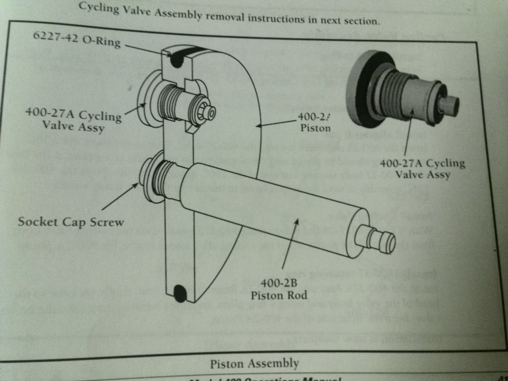

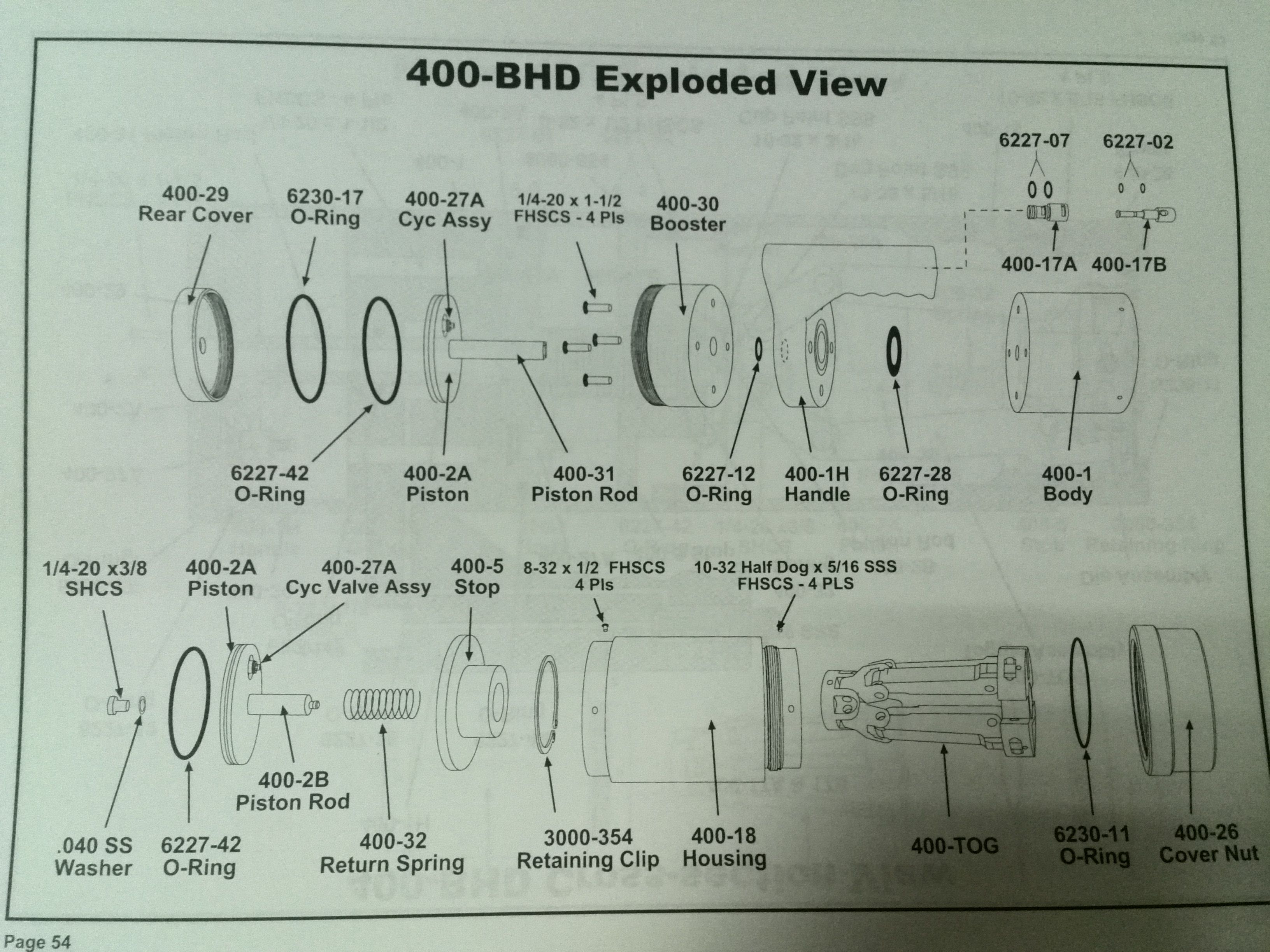

最近有个客户找我们给改造一下他们一个夹电线端子的小设备,设备的组装图如下。主要有一个爽倍力缸和一副夹紧杠杆组成。由于客户在使用是这个设备的弹簧断掉了,没办法使用。
现在我们同样做个双倍力缸,回程时是用气的免去了弹簧。和原来前面部分组装好了。到客户手上使用时发现的问题如下:
1.端子压的不是很紧,没之前的效果,改之前端子压好后线很难拔出来,改好后一下就拔出了。
2.改的过程中我们气缸的活塞没有做那个Cycling vale 在活塞上,而是使用的缸径比他原来要大,(按理说要压的更紧才对)
3.其他一些定位方面的都跟原来一样的。
现在想请教各位是怎么回事?他里面的那个Cycling valve 起到 的作用是什么?(我初步观察是活塞到位后气体通过这个阀给泄露出去了)!
  补充:那个400-27A  中有个小的如图就是Cycling valve

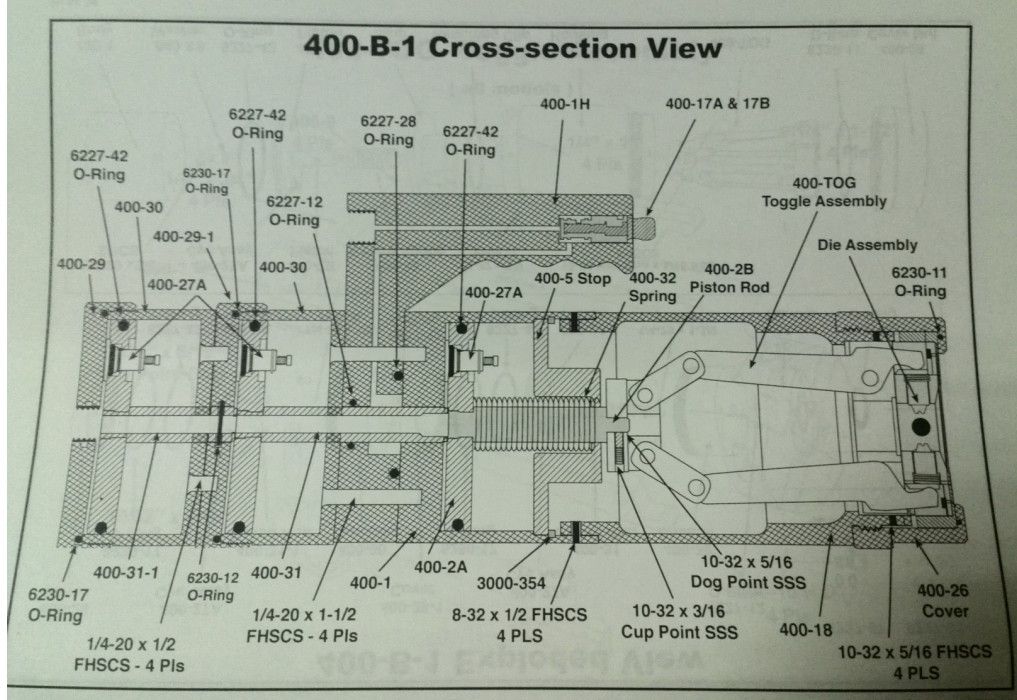

发表于 2013-10-30 21:26:34 来自手机 | 显示全部楼层
弹簧规格没有?这种是靠弹簧复位夹紧的。另外那个应该是气缸缓冲。靠弹簧复位的力挤压缓冲来夹紧端子。
 楼主| 发表于 2013-10-30 21:31:33 | 显示全部楼层
弹簧的规格没有的,很难买到。弹簧只是个回位的作用没有夹紧的。
这种弹簧很好做。这个机构的精度就不好做。建议做好后夹口宽度手工修到合适。夹口宽度至关重要。  发表于 2013-10-30 22:20
 楼主| 发表于 2013-10-31 08:47:40 | 显示全部楼层
是的 g2096大神说的对,设备的说明书上讲到了,两个对边卡爪的距离为1.985--2.003in  我们改装后也是在这个范围内的。客户一直强调不想要弹簧的,后来我们想是不是速度的问题,于是我们这气缸的前端加装了一个快放阀,但是效果还是不理想。这家伙实在搞不懂。
发表于 2013-10-31 09:59:41 | 显示全部楼层
楼主没给出自己改制后的图纸,大家怎么看到问题。如果只是照这图把那个循环阀去掉,阀右侧的气体密封在腔室内,左侧进气加压,右侧气体被压缩,不是有一个反作用力?两力相加等于出力,出力不是小了?

发表于 2013-10-31 10:17:23 | 显示全部楼层
提手上阀打开后预压,倍力气缸通气压到位,不知是否这样工作顺序?
发表于 2013-10-31 10:57:45 | 显示全部楼层
做个记号之后再看
发表于 2013-10-31 11:09:14 | 显示全部楼层
 楼主| 发表于 2013-10-31 11:48:59 | 显示全部楼层
不是的,他这个有两种接气的方法的一种是从提手接进气管,提手上的阀座为动作阀,这时气缸的后端盖要用堵头都起来的。另一种接法是提手上的进气口堵掉,从气缸后盖接进气口,在加一个脚踏阀来控制动作。
发表于 2013-10-31 13:01:03 | 显示全部楼层
是不是 有个保压时间问题。
