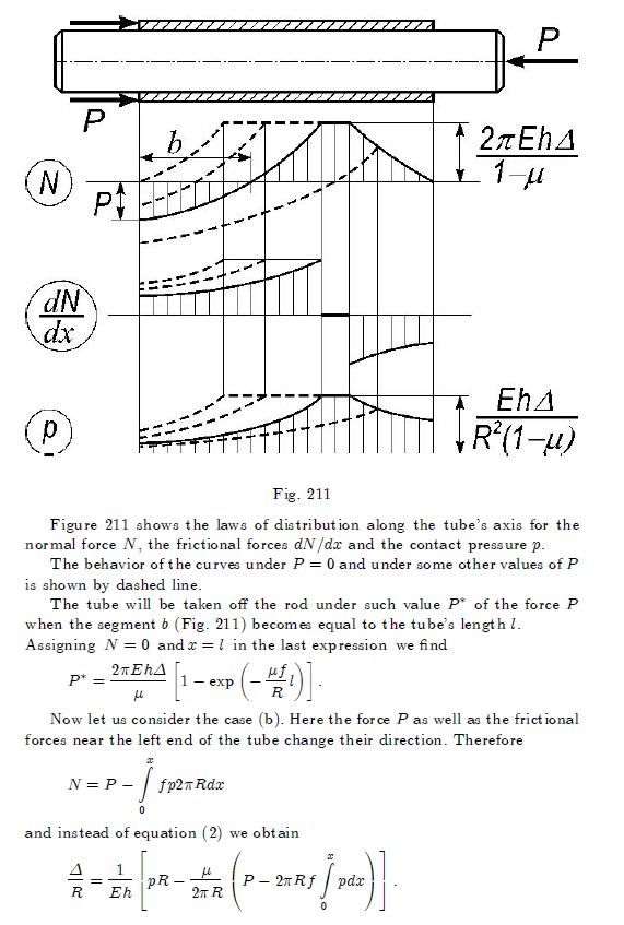

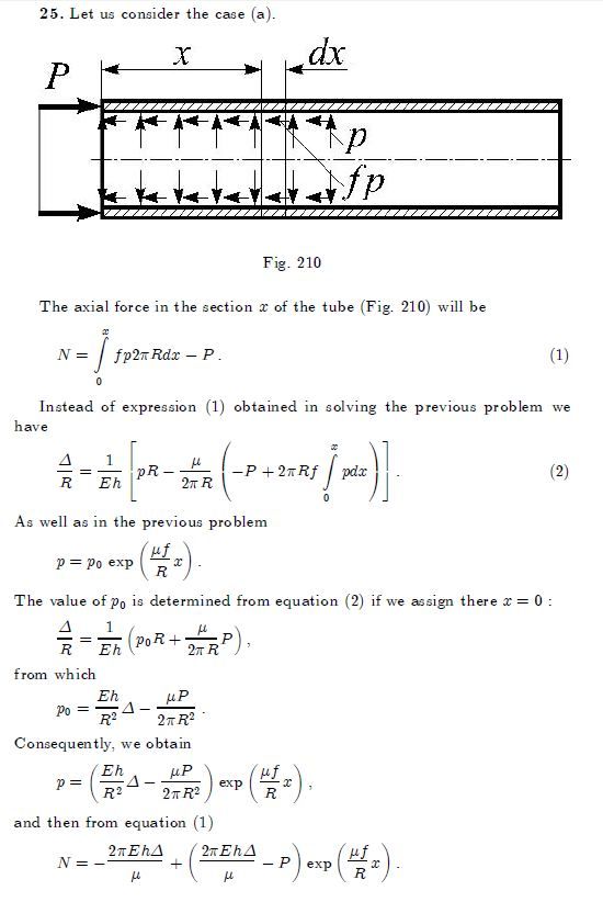

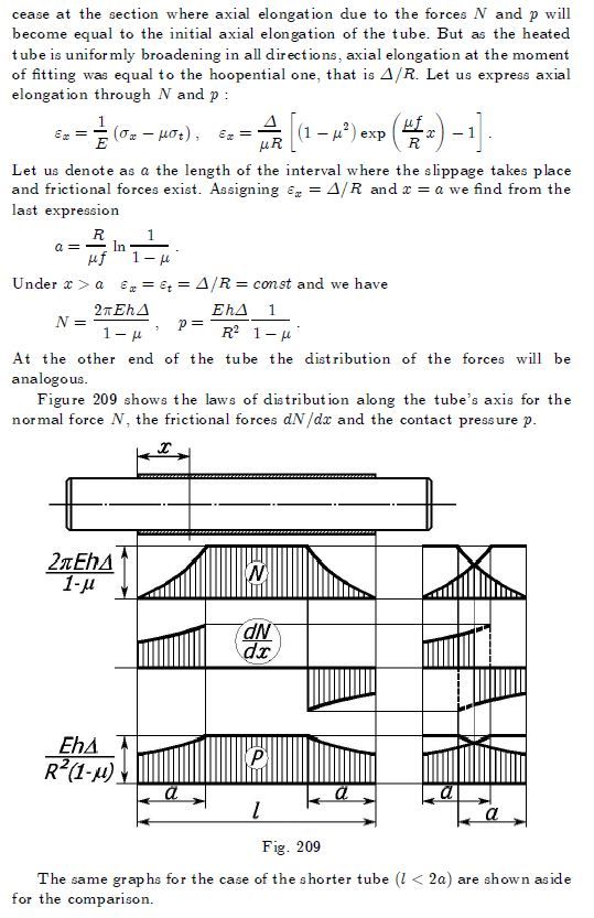

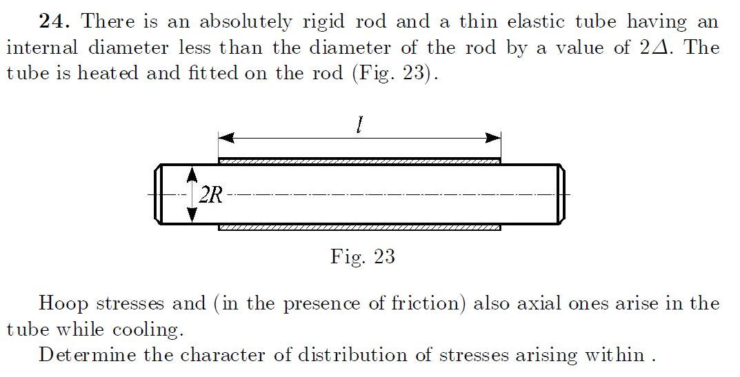

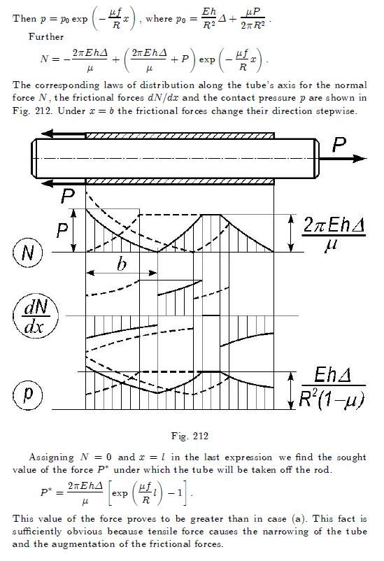

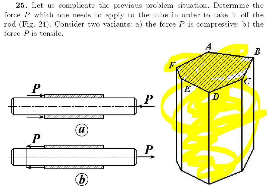

下面材料是无意中看到的。估计可以作为“圆管受均布内压时的应力函数及其引申”这个帖子的补充。, }; ]9 [0 V9 O6 @
有什么不妥当的地方请大家批评。! f+ }! k/ B- f. [3 G
