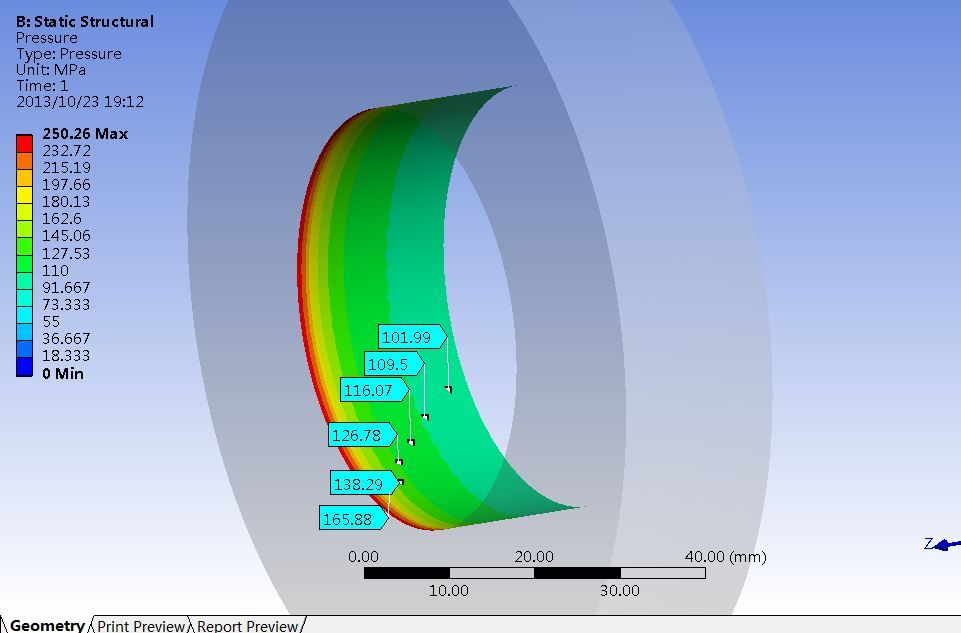

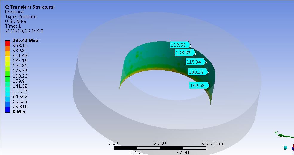

前端时间逍遥有篇
% X* M" ~. j$ q+ d/ a( z圆管受均布内压时的应力函数及其引申0 o( e( Y8 Z5 o8 Q' F. c

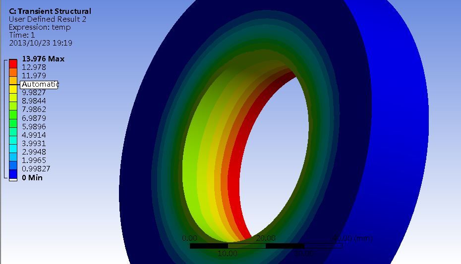

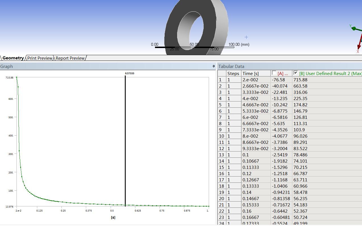

的帖子,我做了个简单分析。现在做了个装配的分析,有些问题。拿出来讨论一下。尺寸请参考逍遥的这篇帖子。表面压力在110-120Mpa。两边因为边缘的影响,不是太准确。再下面是装配过程中产生的热量,分析不是太准,因为换热系数这些都是随意设定的。但是说明软件本身是可以做的。
