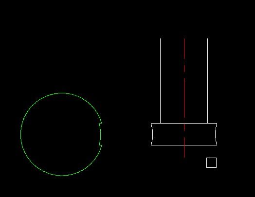

有朋友能设计一把成型铣刀铣下图的外圆面凸槽吗

发表于 2013-10-22 21:02:40 | 显示全部楼层
可以考虑插,拉,线切割。成型铣刀只要是回转恐怕没办法避开曲面。。。。
对,线切割比较方便,比较好。  发表于 2013-10-22 21:48
发表于 2013-10-22 21:47:55 | 显示全部楼层
为什么要那么复杂?工艺要求铣?2楼的办法都能加工,这个零件类似花键。

  W# R$ i, G9 K, Z量大拉,量少割
发表于 2013-10-22 22:35:38 | 显示全部楼层
这东西能铣?插,拉,线割吧。
发表于 2013-10-22 22:46:07 | 显示全部楼层
2楼真相,铣刀属于回转加工出来的曲线效果不是很好,量大考虑拉床拉或是插床插,量小直接线切割,如果你的机床是四轴以上可以用立铣刀通过多轴联动来加工

有难度,还是去线切割吧
发表于 2013-10-22 23:58:34 | 显示全部楼层
一定要铣的话,可以选择卧铣
8 g+ p+ [3 }* o# ~2 |1 @, p但是这种工件,用刨床最容易做,工件装带轴向推力的分度盘,既不需要成型刀,也不需要专用夹具。
发表于 2013-10-23 00:52:33 | 显示全部楼层
反弧刀+卧铣
