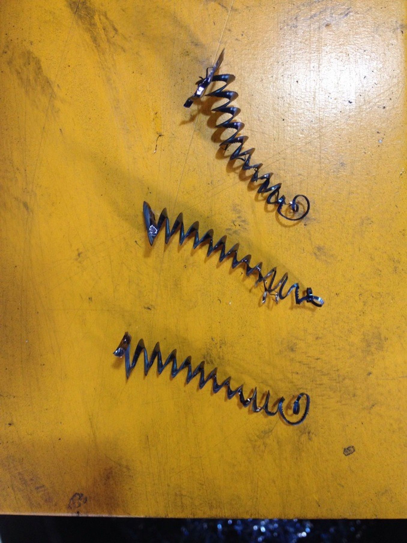

各位老师,我加工工件外圆上的槽深1.6-1.8,转速700,进给没算,转速,进给关系计算能否上传一个?刀具断屑槽怎样设定好?

铁屑缠刀普遍现象  怎么改进等有经验的给你介绍
发表于 2013-10-19 15:21:58 | 显示全部楼层
按f0.05试试
发表于 2013-10-19 16:12:25 | 显示全部楼层
降低转速,加大进给

粗刀还是精刀?精刀缠屑是正常的。因为余量少,进给低。

上传一张铁屑照片,这个人家1100转干的,排屑很好,而我们700转干的还是一团,这个什么原因?

进级,吃刀量,线速没搭配好!

刀片断销槽选择是否合适

用g75
