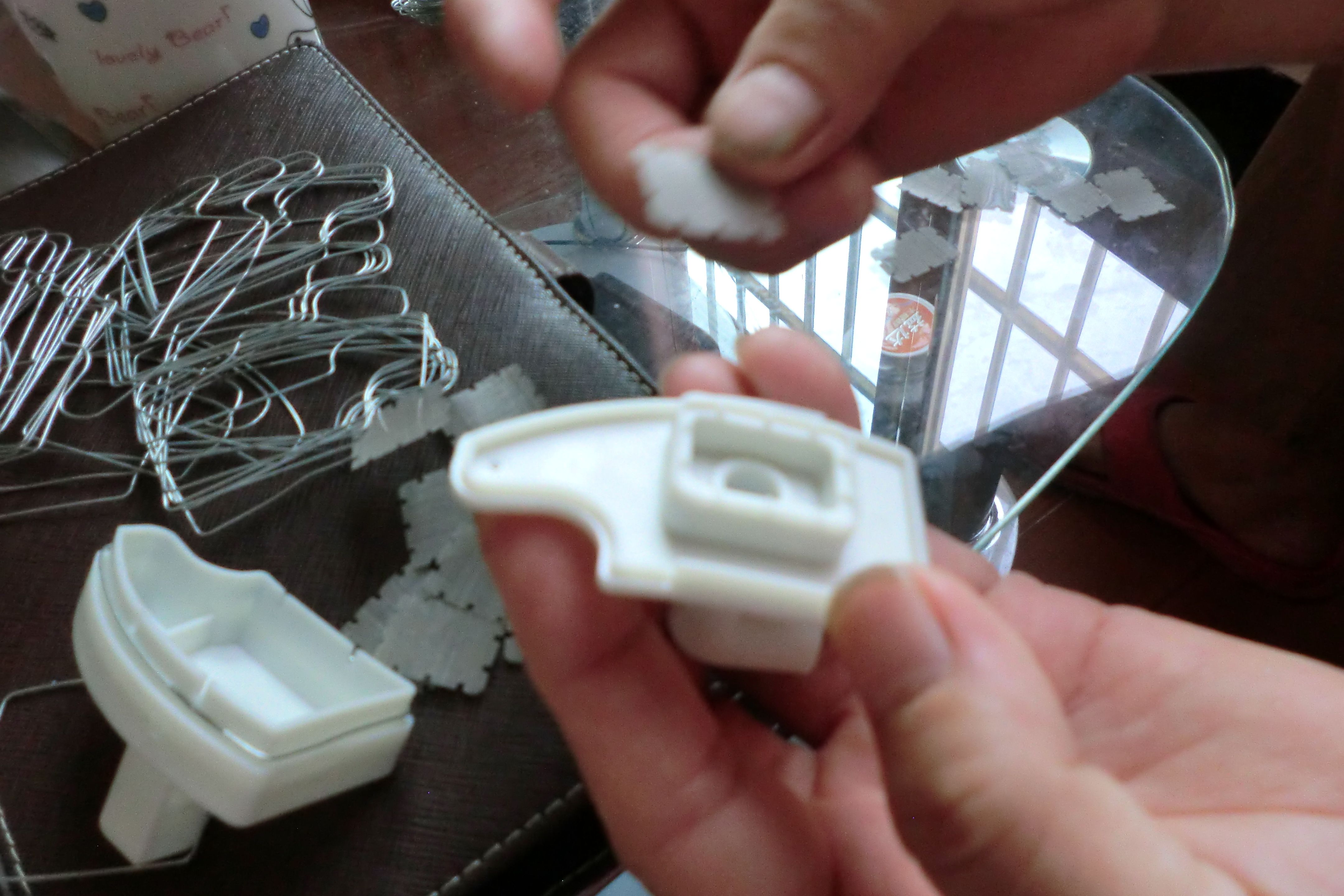

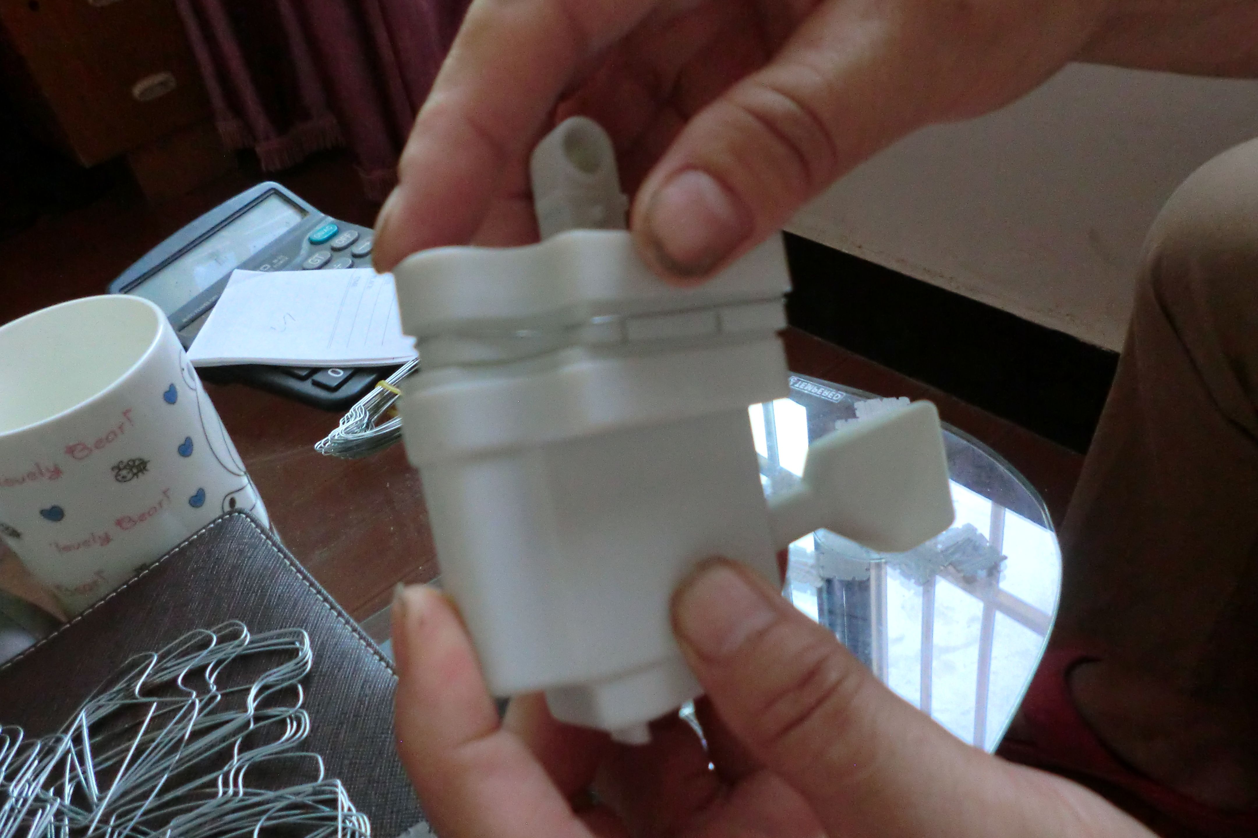

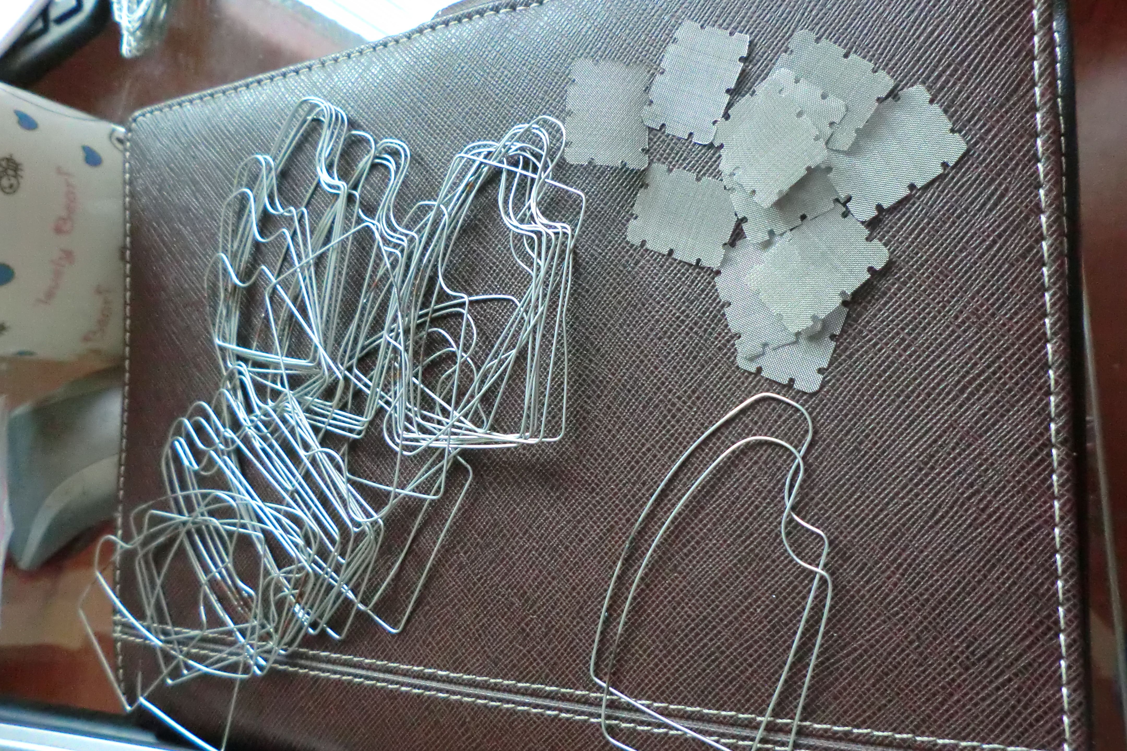

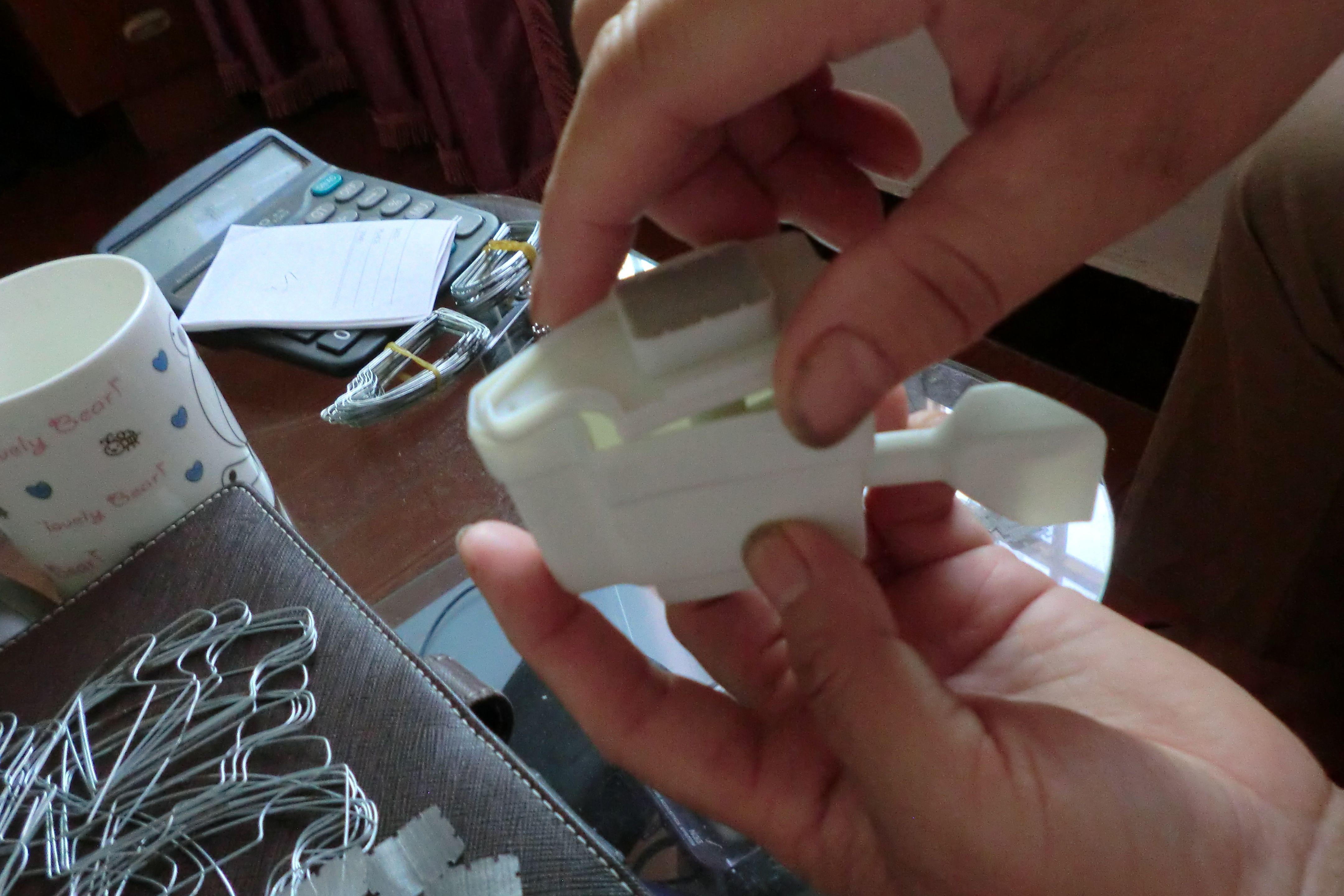

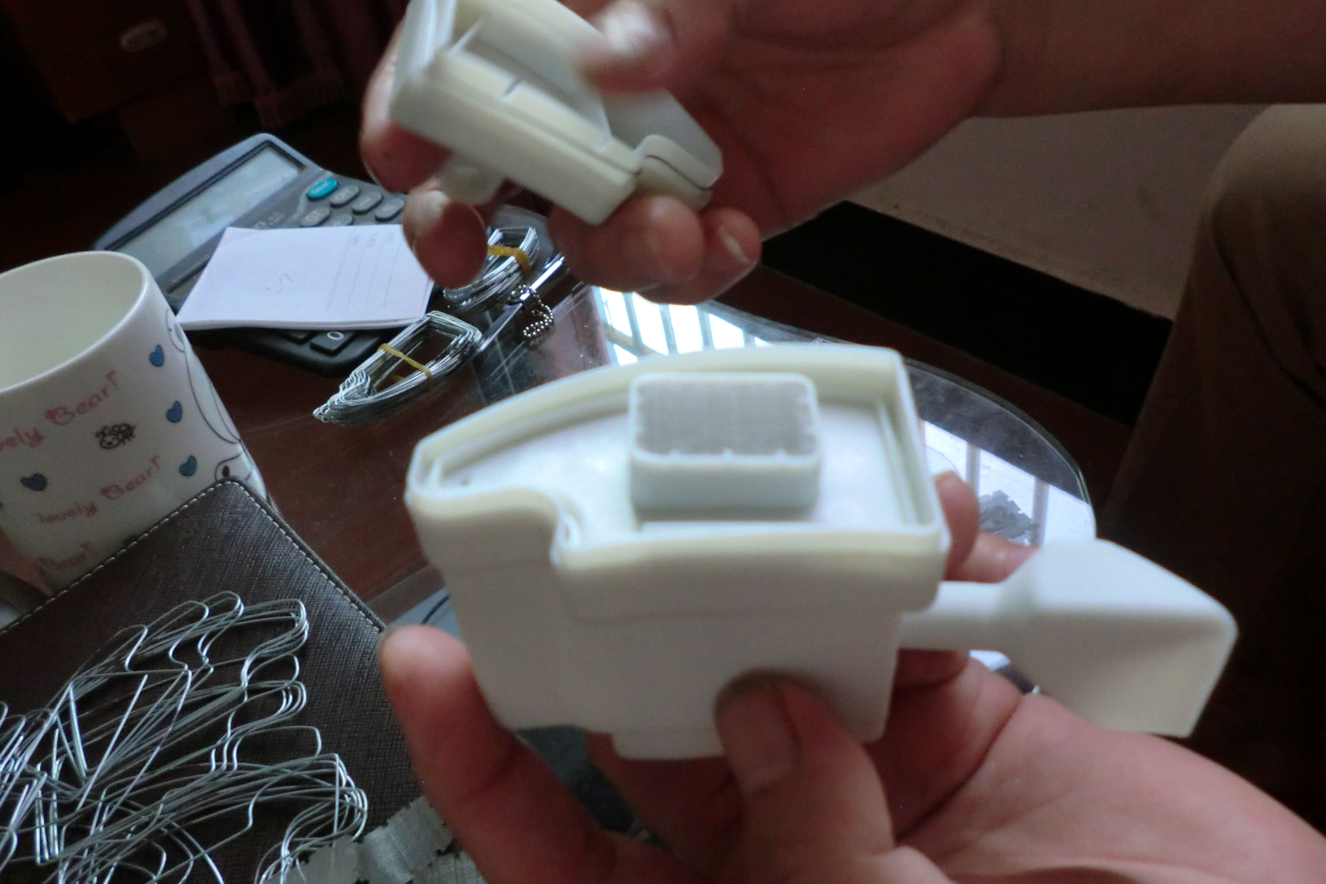

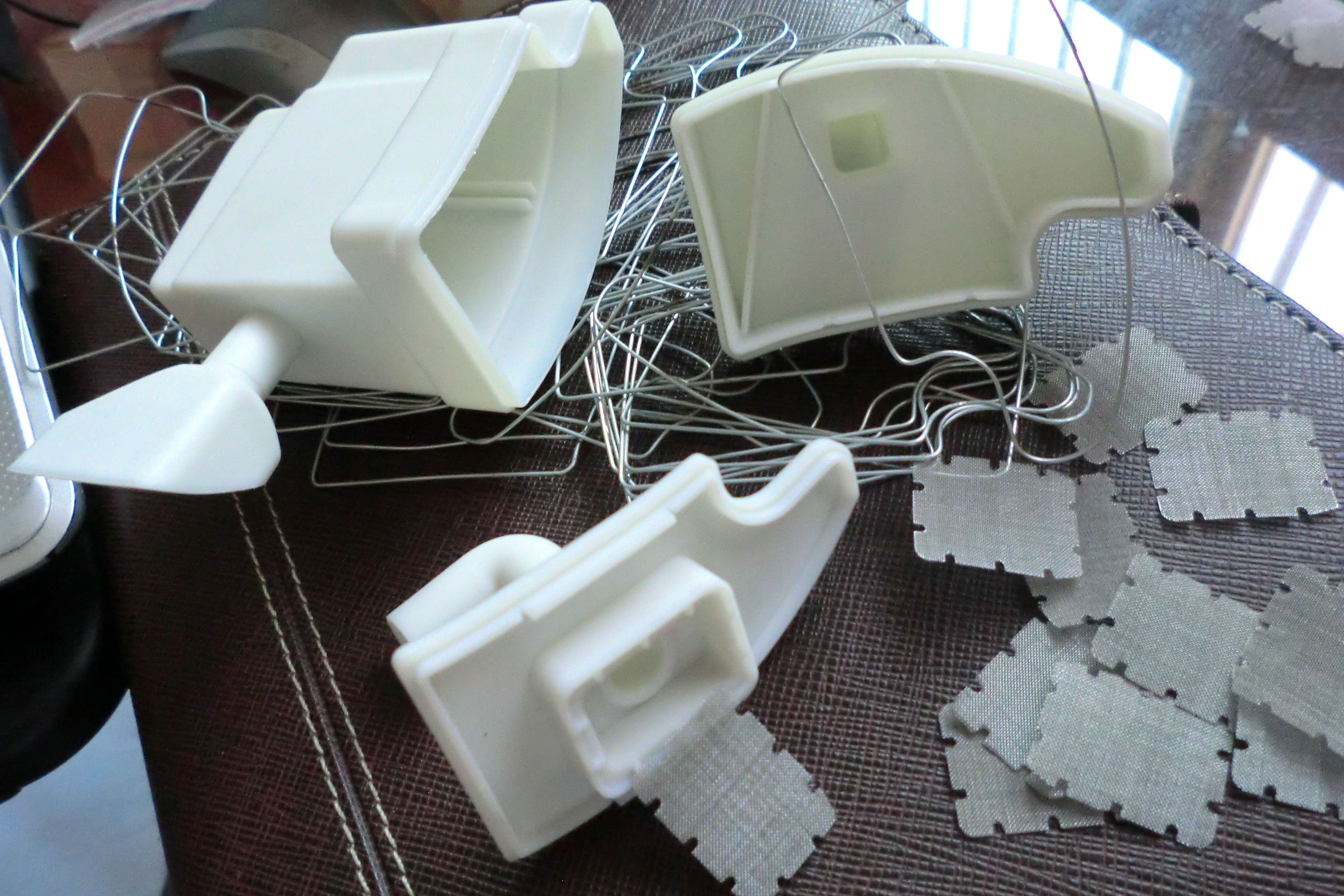

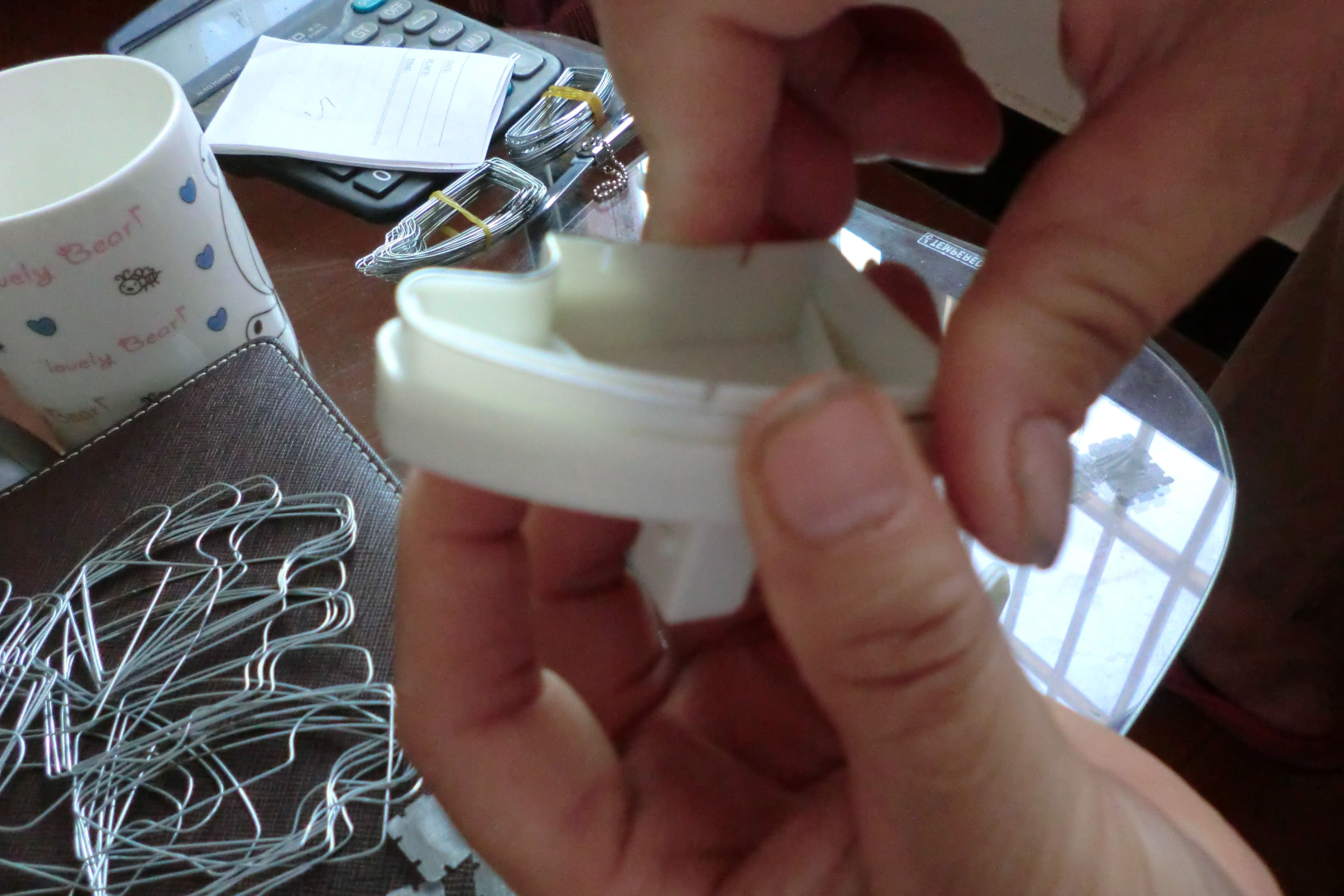

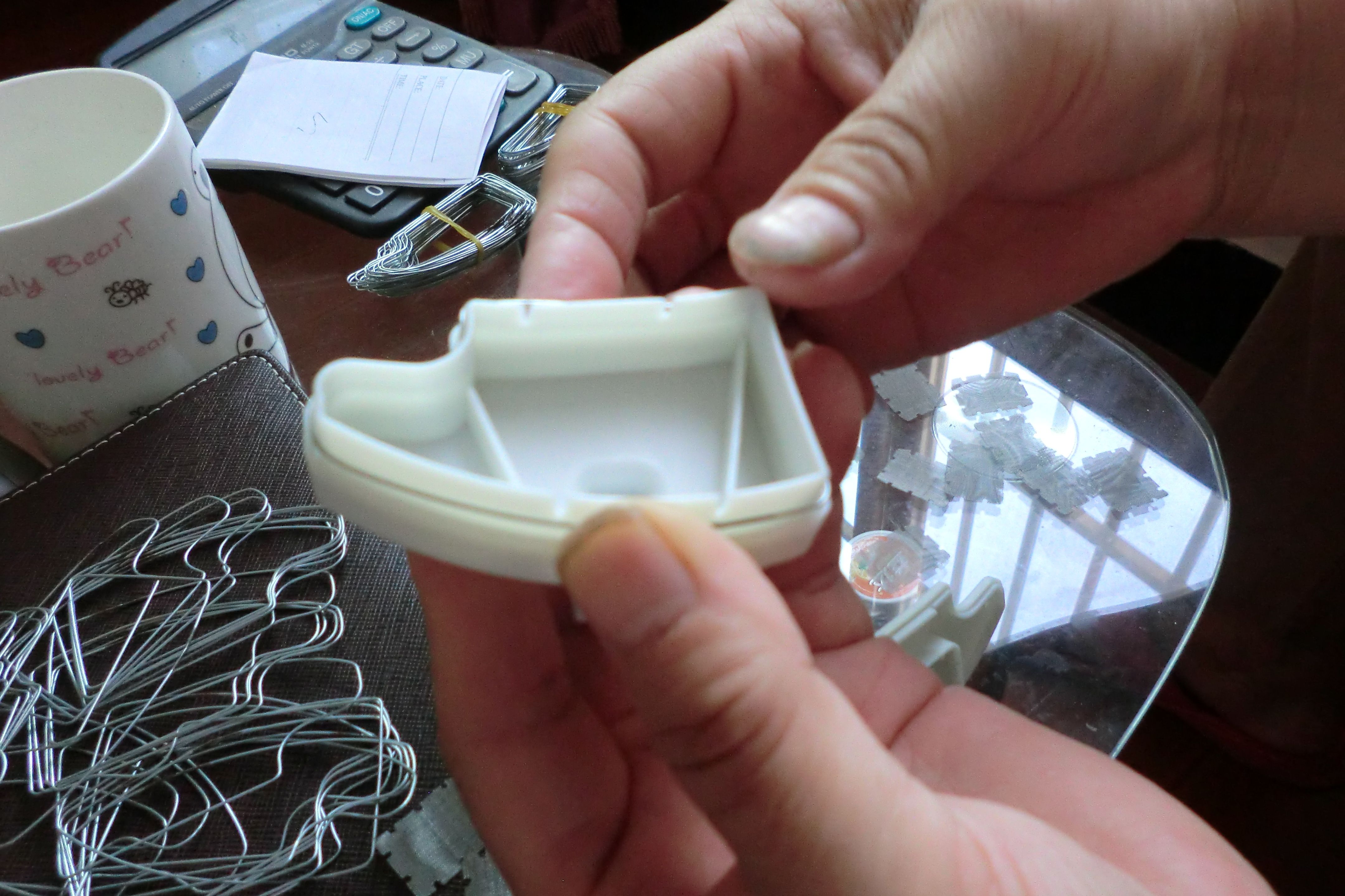

现在有个项目,我们感觉太赶时间。此非标设备做起来,需要涉及冲压、对焊、热熔焊接、高周波焊接和,需要用到振动盘、分度盘 以及载具循环流水线。谁有意愿在2个月内搞定。昨天上传不知道怎么上传资料,被鹰老大封贴了,今天补了资料。还有视频,太大无法上传。塑料材质:PBT   铁丝:0.7mm 镀锌铁丝    不锈钢过滤网:1米*30米  冲压后的规格为33mm*13.5mm  或16*23mm等等小规格。
8 v. {& Q/ P  F4 H! K9 D2 V工序流程描述:
+ e/ W+ C# s) J. v; N# l2 r  j一、将0.7mm成卷铁丝定长剪断 (如120mm,依照产品来定),成型对焊或者对焊成型,然后扣入上腔体. F; L  Q' j+ e
二、将1米*30米不锈钢过滤网冲压为小片,例如33mm*13.5mm ,放在连通器上,然后热熔焊接固定
! `# q  W, M. {: A8 \" m三、将一二步组装的部件与下腔体组装成产品,组装好后通高频实施焊接密封。焊接设备名:高周波金属埋植机
8 d& T% \# ?# A8 f7 o! h7 ~; j8 ?/ y
$ y: z" C* y2 y: D/ l3 }- j* k- x" t1 D

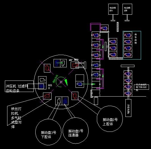

同时附上个人参考方案,同时欢迎各位拍砖指导。
. |8 l, ~( P4 m6 o/ u* C3 h  s( w6 O
$ C& w; _7 e9 x( d6 N# w请记住,合作的话是2个月周期  (起算日为预付款开始时起)建议整机外包,如要合作仅限定南京地区,以免纠纷。) e1 }' b7 T. u9 z% J9 t2 S
CIMG1659.JPG CIMG1660.JPG CIMG1661.JPG CIMG1662.JPG CIMG1663.JPG CIMG1664.JPG CIMG1665.JPG $ q+ Q8 S1 G% |( H

 楼主| 发表于 2013-10-18 16:21:23 | 显示全部楼层
个人方案忘记附上了  只是参考啊   ,不知道怎么上传CAD档。另外上来就说人家要套方案的什么的等没必要的恶言请打住。技术性的讽刺可以接受,毕竟自我的确学艺不精。 QQ图片20131018162016.jpg

忘记说了   这种过滤网可以用真空吸附上料  已经验证过了  仅供参考
