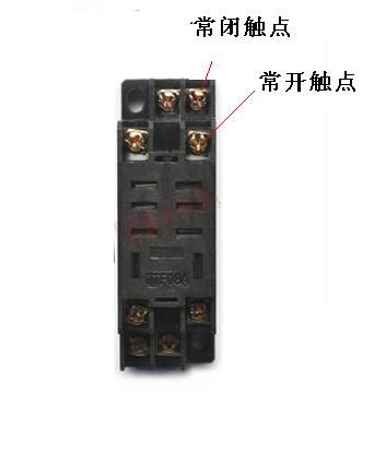

) h4 K. Y1 h6 u; M故障状态:气缸无规律的乱动,检查电磁阀指示灯同样乱通电,一开始以为继电器坏了或PLC程序有问题,换继电器故障仍然存在,万用表测量PLC输出也正常,特奇怪。再仔细检查,发现继电器的螺丝有松动,这才恍然大悟,原来如此,未接线的常闭触点螺丝松动,螺丝短接常闭常开触点,结果电磁阀直接通电了,机器一震动,气缸就乱动了,哈哈( A$ o! ~) k; k$ f2 ?" G( g

螺栓松 常闭变成了时开时闭的了

 楼主| 发表于 2013-10-18 15:26:49 | 显示全部楼层
狂欢的太阳 发表于 2013-10-18 15:09 1 A7 |. w& }* y) F5 M8 g5 `
螺栓松 常闭变成了时开时闭的了
. U0 ]7 m" T1 c: H8 P4 j8 Q是不是这个意思
$ @: V8 Z+ t7 S, D$ l3 C图挂了
( k3 v5 {, [8 G7 `
常开触点和常闭触点离得很近,常闭触点的螺丝松了,不但松了,而且松得很厉害,碰到了连在常开触点的接线端子上,常开触点变成常闭了,电磁阀也就动作了。
