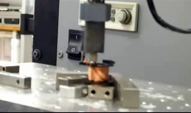

      我们共同讨论下这套设备,他们是用陶瓷做加热媒介,把加热陶瓷管运动到待焊位置上时,固定长度的锡丝准确下落,然后熔化到待焊位置上 ,形成焊点.我有让日本鬼子帮忙做了几颗样品,然后做切片分析,发现EMC比手工烙铁上还要好一些。所以自己根据原理,自己模仿了一台,焊点效果不错。但是有一个问题点一直没有解决,这也是我发这个帖子的目的。希望有经验的人帮忙提供下建议:

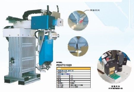

     陶瓷管加热到500度时,没有发现什么问题。但是锡丝通过去后,锡丝熔化,助焊剂挥发焊油。久而久之,焊油会黏在陶瓷管内壁和其它金属件上,导致陶瓷管不下锡。也就是陶瓷管根本用不到所谓的1000小时,24小时都达不到就要卸下清洗了。下图是日本的陶瓷焊接设备,希望有能力的公司&个人能仿制出来,打破技术垄断啊。
下面的就是他们陶瓷管的设计,可以看得出他们做的陶瓷管下面发灰的地方应该是个高频加热器或者是储热块,下面的10mm左右的区域是陶瓷管.

还是贴一张全面的照片,这样有利于大家的分析!

突然想到一点,陶瓷焊锡机是利用锡点自身的热量来完成焊接的。不适于基材是铜块的焊接。
