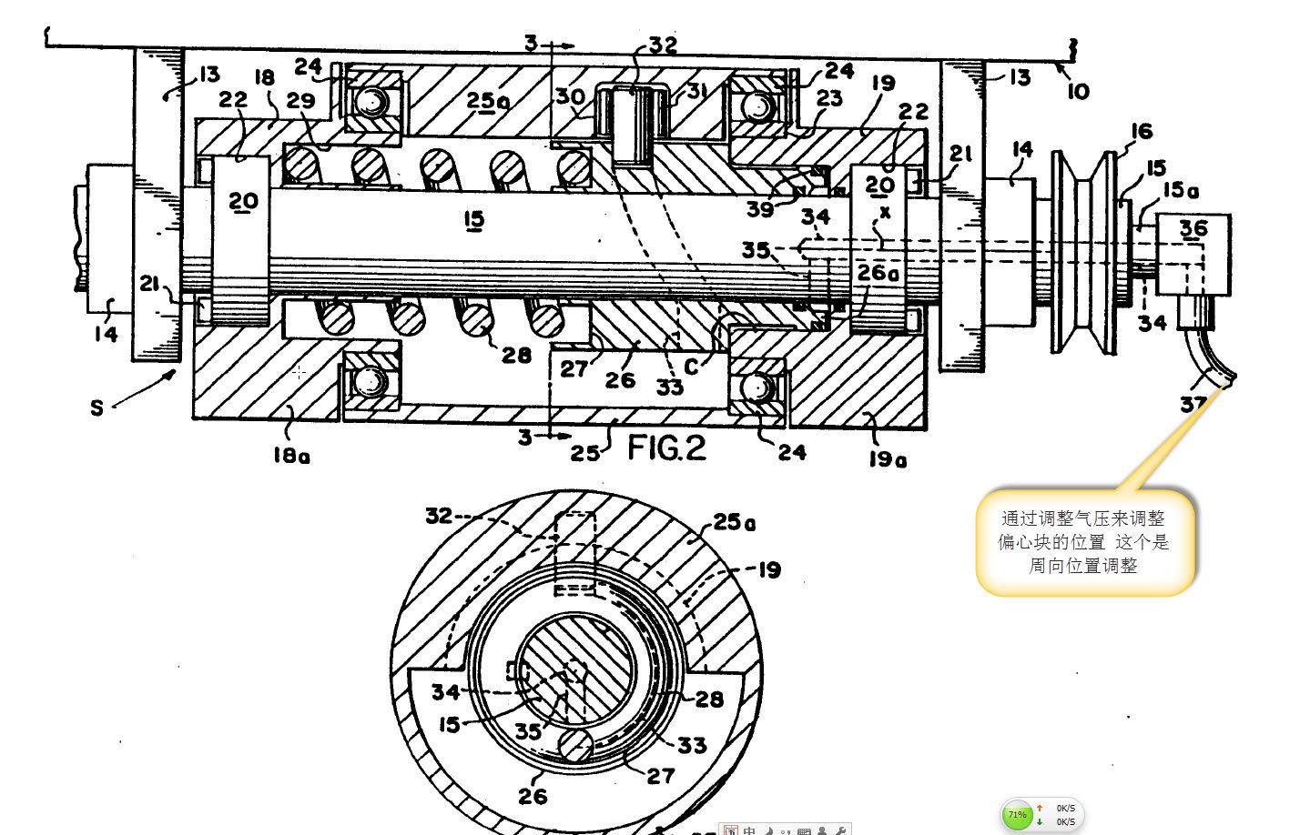

最近无事,琢磨起一个问题。那就是用电机,加上一些传感器,能否测出负载的转动惯量?我们知道,所谓转动惯量,无非是能量守恒方程中的一个中间量而已,它跟负载的加减速时间有关。试考虑这么一种情况,即负载是个偏心零件,我们在质量偏少的那一侧,加一个电动推杆,杆头连接一块铁。如果我们用电机加传感器能测出转动惯量的话,或许就能算出零件的偏心量,继而就能算出一个数给推杆,让推杆带动铁块伸缩一定距离,从而将零件质心调整到轴线上。
大家不妨各抒己见。

处士说的是将不平衡的零件进行平衡处理(静平衡和动平衡),这个是动平衡机的活。,测出偏心角度和偏心量,配重或去重。  发表于 2013-10-12 21:24

貌似你这是在配动平衡,而不是搞转动惯量。
差不多。  发表于 2013-10-12 13:09
发表于 2013-10-12 13:19:18 | 显示全部楼层
逍兄可以考虑用动平衡差来测量,其实就是动平衡的反算。原理跟车轮的动平机应该很像。
逍遥处士 + 1

调偏心量 我了解到国外有用气压调整偏心量的
调整块放在一个底部带弹簧的管子里,通过调节吹入管子的气体压力使调整块的位置发生变化。 气体可以从转轴中心进入。
大侠可有详细点的资料?  发表于 2013-10-12 14:50

貌似磨床的自动平衡装置

用扭矩传感器,实际上就是应变传感器,但是旋转轴信号引出比较麻烦。一般是用两个旋转编码器的相位差来测量的,比如发动机扭振测量台架上  发表于 2013-10-12 18:54
“如果我们用电机加传感器能测出转动惯量的话,或许就能算出零件的偏心量,” 动平衡机就是个例子。  发表于 2013-10-12 14:14

发表于 2013-10-12 15:01:13 | 显示全部楼层
调整块放在一个底部带弹簧的管子里,通过调节吹入管子的气 ...
在下不敢当大侠啊 这有一个美国的老专利 很类似 别的没有了 谢谢处士给机会啊 希望能您一点灵感
