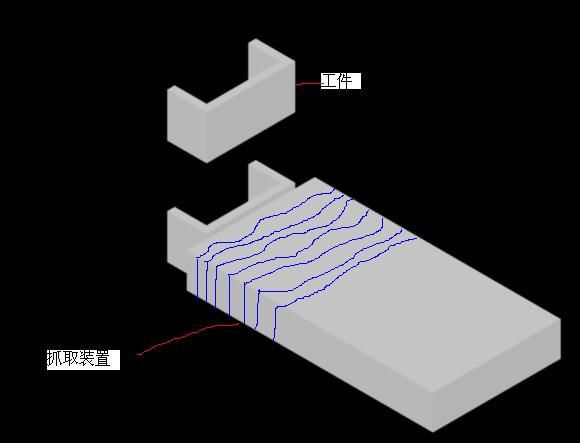

如图示我想用电磁铁来吸取上图中的工件(是变压器磁芯),体积比较小也很轻(估计不到1克),吸附面大概是18mm*9mm,而吸取装置高度不能高于8mm,比工件宽没问题,市面上没有类似的电磁铁,看来只能订做,但自己做了个试验,用图示中的吸取装置做铁芯在上面绕了3000匝线圈,发现吸力很小,根本吸不住磁芯,本人对电磁铁不是很了解,请问该怎么做才能达到要求,谢谢。

 楼主| 发表于 2013-10-11 15:36:27 | 显示全部楼层
civiling1204 发表于 2013-10-11 13:01
4 a: C0 N! s; C" x" `' L你想距离多少把工件吸过去?另,图中看不出你的线圈方向啊
& R7 [+ o$ W  W6 Q! M: [. A
我是这样绕的线圈
# M" i$ @' X. T. ^1 o

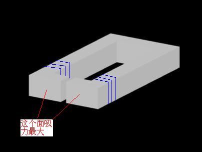

发表于 2013-10-11 12:46:14 | 显示全部楼层
要设计磁路,计算磁通和铁芯面积。确定电流,电压。被吸引对象处于闭合磁路中才有最大的吸力
发表于 2013-10-11 13:01:26 | 显示全部楼层
大概1mm吧,图中没画线圈,我就直接在靠近吸附面的一端绕线圈。  发表于 2013-10-11 15:40
 楼主| 发表于 2013-10-11 15:29:53 | 显示全部楼层
 楼主| 发表于 2013-10-11 15:50:56 | 显示全部楼层
成形极限 发表于 2013-10-11 12:46
: S0 @8 `4 n( g6 e1 V要设计磁路,计算磁通和铁芯面积。确定电流,电压。被吸引对象处于闭合磁路中才有最大的吸力
  x; t* O( l- M% i
请问是指这样吸力才最大是吗?) n/ T3 s$ D. ~& o2 v- A  J
