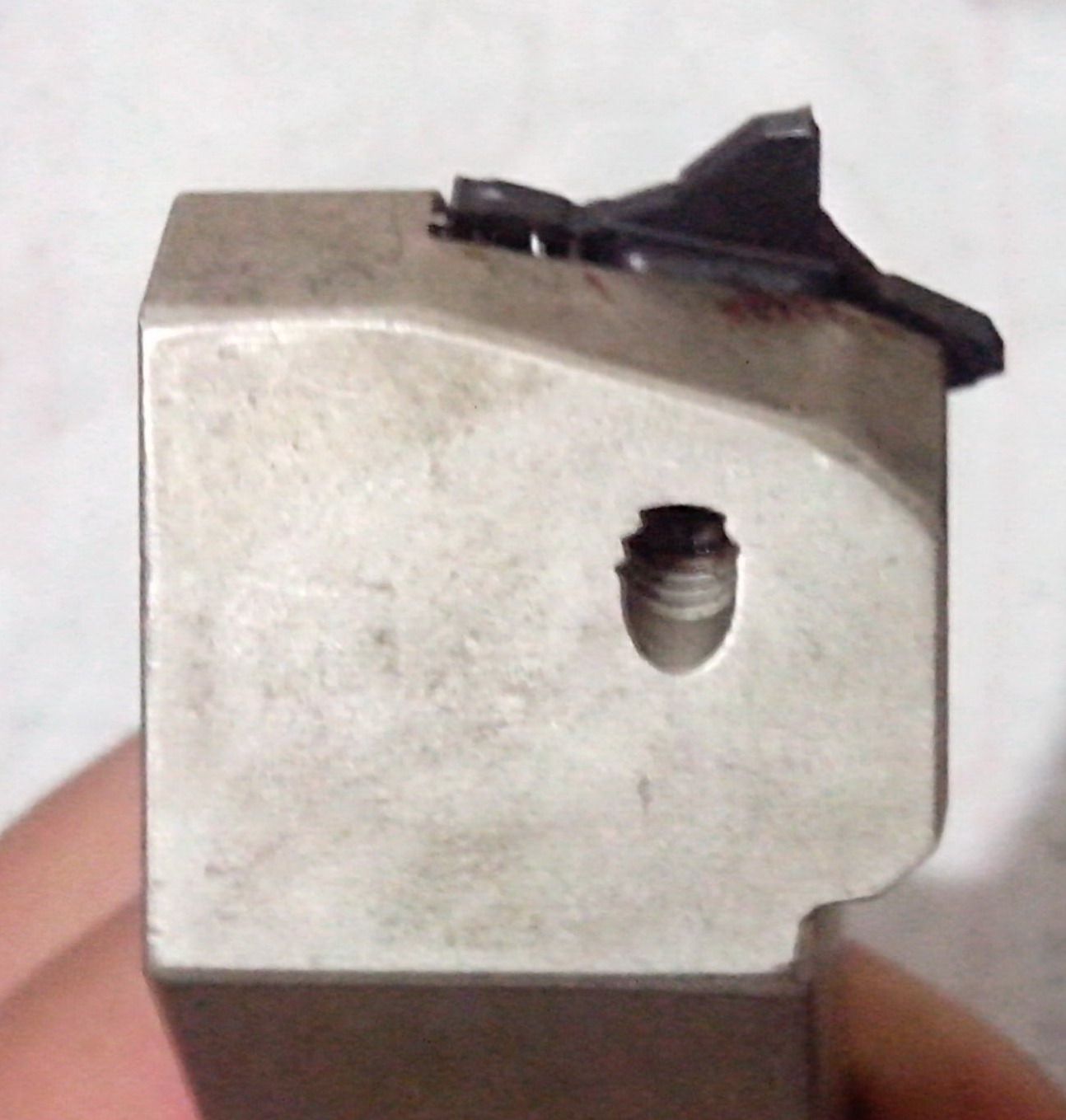

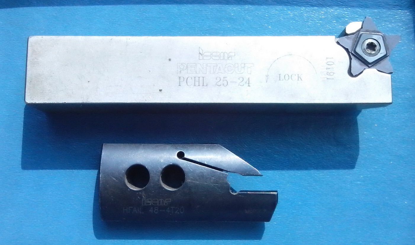

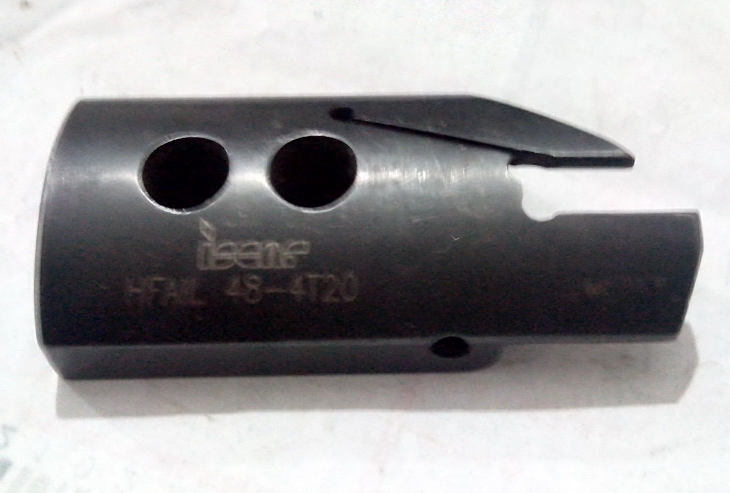

# k4 ~7 F3 O3 ?; \虬江路旧货市场淘到的ISCAR的 PENTACUT霸王切断刀柄与一把端面槽刀柄. S% Z7 ~) V: l+ i3 S# E( Y
' ]5 M/ `( q" Z7 @( b6 R IMG_20131009_200548.jpg IMG_20131009_200636.jpg
7 a) }! y+ i* b5 F* c* B2 n

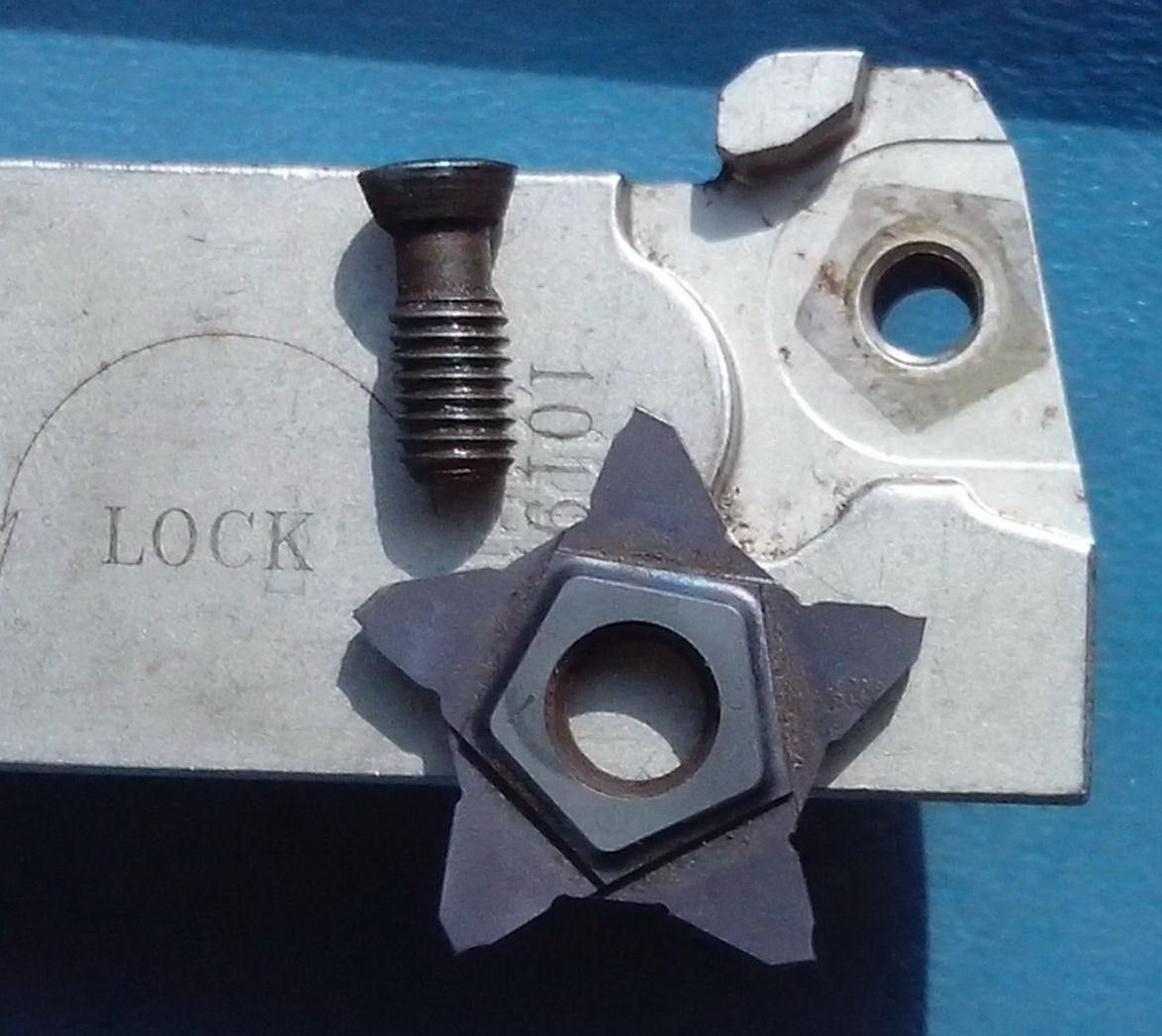

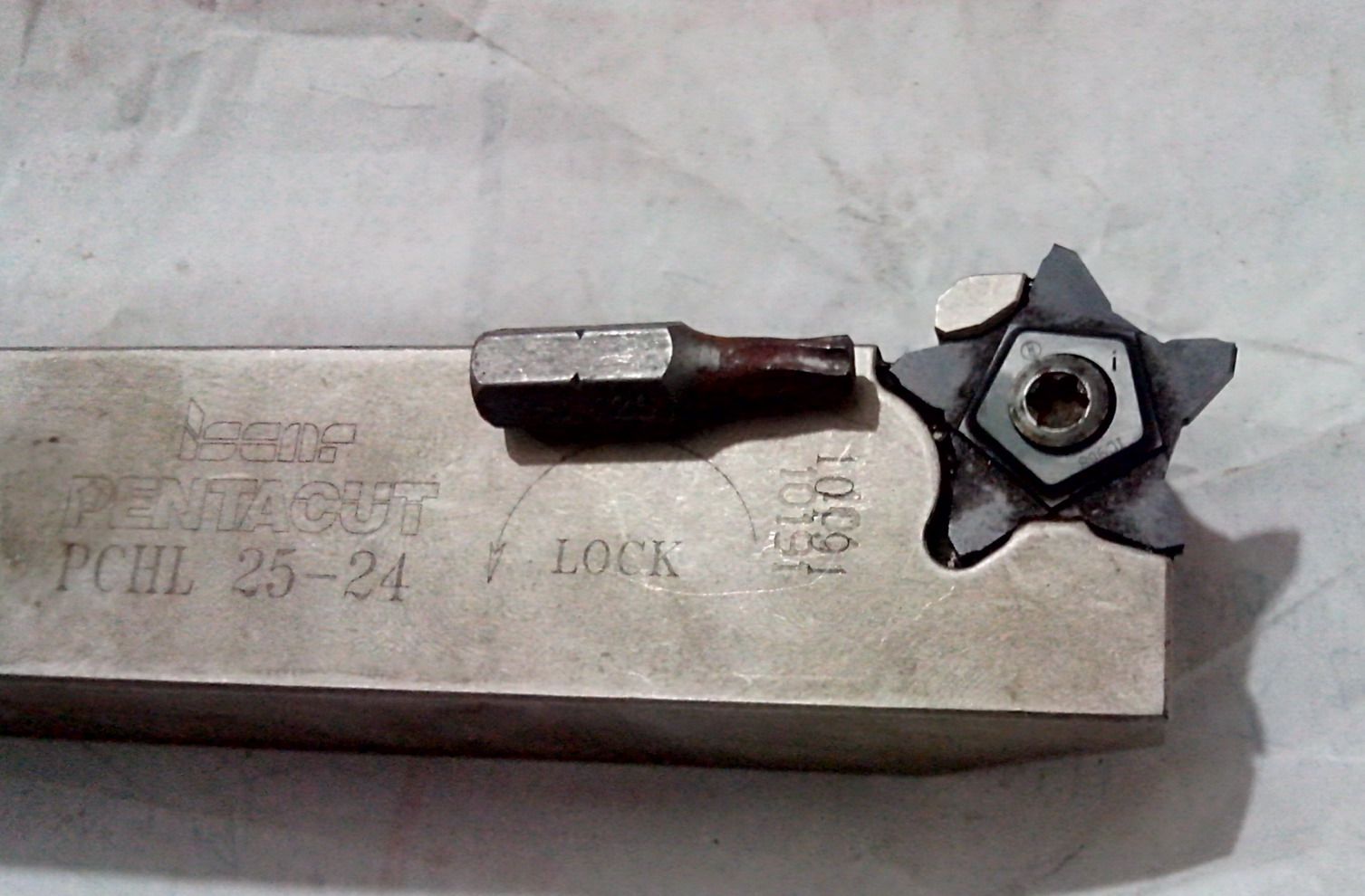

! y8 @! M# c4 v" t! m6 _0 n& k伊斯卡是非常独断的公司,刀粒的定位螺钉竟然是反牙的,害的我差点把批杆头拧弯曲了,看边上的那个批头梅花头端有一截明显产生绕屈了。我差点没辙,因为试过用小旗子T-20的专用梅花扳手,常规顺时针真是费老大劲,就是拧不下来。后来看到一个LOCK逆时针图标,明白了,这他妈的是要顺时针才能拧松的。最后还是用图上那把变形的梅花披头拧下来了,真是坑爹的设计。
! j3 Z: [( E8 N, d3 q4 N. t# e# ~

人家有标注在刀杆上啦,怪你自己想当然
