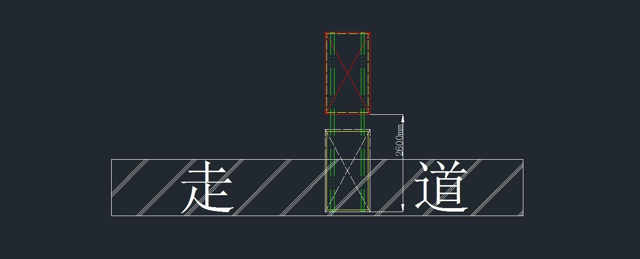

如图:
1. 红实线与白虚线为料台,红实线为料台最终工作位置,白虚线为料台伸出后上料位置,
2. 黄线为物料,料台加物料总重量约为十吨
3. 其运动行程为2.6米
4. 阴影线位置为走道,当料台伸出时怎样增加安全措施,以避免走道有人或物时受到冲击,
5. 怎样使其伸出或收回时安全停止运动,
现欲使料台平稳伸出,待物料放置完成后再回到工作位置,该怎么设计比较合理,且最节约成本。
我想使其沿图中绿色线为轨道运动,但不知道该怎样设计其动力源,以及设计中该怎样计算所需数据(比如:所需的力,加速度,冲量,摩擦力、系数,传动方式等),求高人指点,在线等,感激不尽。

像摆渡车那样,四个轮走钢轨,电机减速机驱动,或用油缸拉。

我现在对计算方面不太会,如果采用你说的方式该计算哪些内容呢?望详解,谢谢

根据所承载重量选钢轨,滚轮,轴承等,设计承重钢结构,计算电机功率,选减速机,或计算油缸所需拉力等。具体请看《机械设计手册》
发表于 2013-10-12 22:22:49 | 显示全部楼层
可以参考天车的方案,吊起还是撑起都可以,惯性很大,速度要计算好.强度一定要计算,毕竟下面有人通过,出一次事故就over了.

移动距离不大可以采用以下几种方式
1、液压缸推动移动平台行走,分几次送进;停止位设缓冲阻尼装置
2、链条或卷扬机拖动移动平台运动
3、设计自动行走移动平台,电机减速机驱动
建议采用第一方案,占空比小,电机驱动功率也小移动平台行
