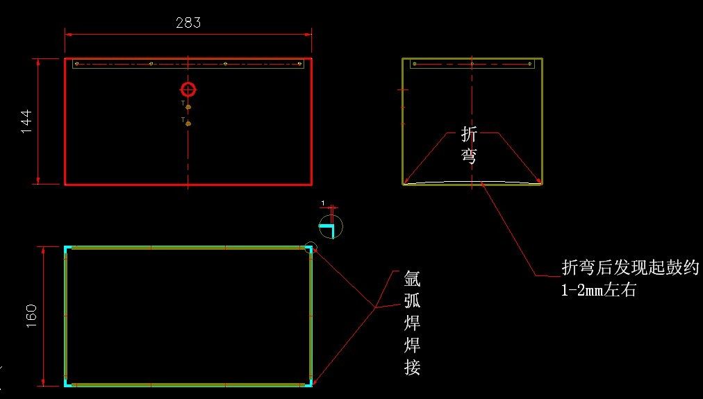

发表于 2013-10-5 16:43:45 | 显示全部楼层 |阅读模式
一个板厚1.0-SUS304不锈钢拉丝长方形的箱体  两边折弯  两头堵上  盖上盖子    典型的“水池型”长度和宽度方向误差-0.5
接缝部位氩弧焊 焊接
问题是:焊接完后平面度很差劲3-6mm左右,也就是四角不同时着地  请问有什么办法解决 或者有什么好的结构  ?
补充:在折两道弯的时候发现中间起鼓,和轧制方向有关?需要平下再折?
         如果这是通病,还请大侠指点下有没有合适的结构。两侧的堵板和折弯板螺钉连接?

楼主应该是用折弯机一条边又一条边折成的吧,当然会出现这种问题。
如果做模具整体折弯成形的话,就能解决你这个问题。
只是这样干比较适合单一且大批量品种,不然容易亏本。

是一条边一条边折的   没几件  开模不行   但我看很多机箱类的钣金件 平面度都很好啊

需要加强筋吧

不做工装就焊接,还有就是不讲究焊接顺序,差不多都这样的吧。焊接时别劲了吧。

工件平面度要求搞的话,可以加两个工艺   1:折弯前整平  2:折弯后钳工矫正
长板焊接时,两头同时焊接,可大大减少焊接变形量

水箱需要满焊防漏水。而且板那么薄,变形是肯定的。需要在四面围加强筋

做几个冲凸变形量会不会好一点
