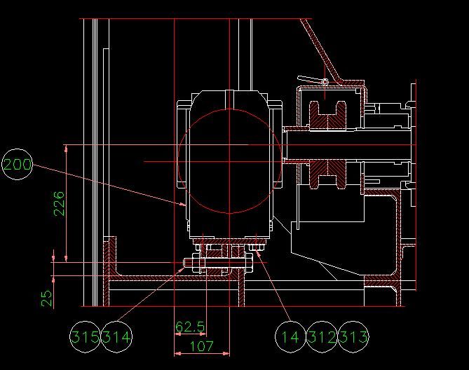

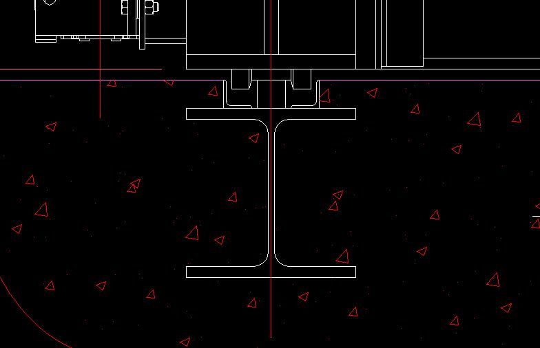

发表于 2013-10-16 22:59:05 | 显示全部楼层
很早就下载了元帅的图,但那会是国庆假期,没来得及看。。今晚粗略看了一下,找一些有意思和值得学习的地方,作为菜鸟,没搞过这么大的东西,学习啦  ^1 E( o: C6 \# L5 l6 [" e! B! H' u
8 b* z* ~7 p% y/ _( R  V1.驱动电机有两个,分别在左右两轮上,分别运行,获得两组速度,这个思路值得借鉴,这种方式比一台电机+变频器的成本低、简单可靠,另外用一台双速电机怎么样?电气上会稍微复杂一点,可靠性也低些% i& y5 N, ?6 D1 G! @
6 y0 r" C* Z3 w; P0 |; y
2.轨道的处理方式不错
. \! j" O( h/ R 轨道.jpg
( S7 f; E/ \; @: o( Q7 f5 _7 G: y8 P, z% E6 w5 K: a# U
3.结构上简练,多用型钢直接组成,底架,纵向上立柱、斜撑,横向上龙门架、龙门架内部承力部分的支撑,那个X形斜撑,估计有定海神针的作用,具体不明,是不是形成了比口形刚架更有刚性的一个刚体?' ?0 @6 z+ l" ]# \5 E3 [' d
, c: c9 ]9 H) G" i( @0 }" g( L
4.提升的方式跟叉车的不同,比叉车的简单,液压缸缸筒固定,液压杆向下伸出,带动动滑轮向下,链条一端固定,另一端通过动滑轮绕到顶端的定滑轮,再拖动小车向上提升,叉车的结构上稍微复杂一些,需要两层轨道* ^* @3 [4 y1 _) X
2 ]! v2 S* P. A5.提升小车的驱动齿轮箱采用扭力臂安装,简洁3 Q+ e5 b) x7 _+ O( o# C1 N
8 Y$ H8 a. ^! T/ P% l! p  _, u) z- {8 W; Z; [( B2 ^* b5 P
6.序号13只有1件的反作用臂不知是什么东西,有什么作用8 W, }; N2 l# c! F, T4 _! T
+ ?: B2 j6 l' ^$ a9 V4 L- p
7.止挡在小车升起时自动放开,防止工件滑落起安全保护作用,在小车落到底部时在导向作用下自动收起,挺巧妙# i" x1 B& b/ v) y( z, Q
& c! T9 L  F7 d! x
8.在提升小车两端有行程开关,工件滑撬进出就会动作产生信号
) I* T+ `$ }  t; f, w
& B/ T/ j, u) ~4 V7 f; `其他细节部分都值得学习,特别是结构的布置和连接等,总之,好图!
/ v1 E( y0 C: T. h! ^

发表于 2013-10-18 22:37:34 | 显示全部楼层
本帖最后由 zhuxuwei8 于 2013-10-18 22:40 编辑 # H" a; {/ G6 y2 G7 _* t$ S
9 z( T2 V$ o+ S1 R8 I: b前几天下下来真心没看明白。。。所以大侠的帖子都是只看不好意思回了。。。& z/ j* G. @1 R. P, h4 V1 O" |( h
今天在车间里面不小心瞟了一眼叉车,然后就顿悟了。。。哈哈。。。
6 N* r; c: j: R6 W另外,你这提升部分用的是齿形v带吗?
