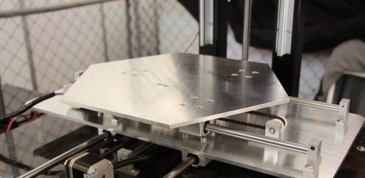

新概念的3D打印机层出不穷。这不,刚刚在纽约举行的2013 Maker Faire上,一款家庭制作的3D打印机引起了大家关注。这是一台名为Vader打印机的液态金属射流(Liquid Metal Jet)打印机,它是由Scott和 Zack Vader父子俩共同制造的。这父子俩都是创客,并创建了Vader Systems公司。
液体金属射流打印(LMJP)是3D打印(也被称为增材制造)的一种工艺。 它可以以增材方式制造机械零件和电子连接件。 LMJP与平面喷墨打印比较相似,由机器控制每一个单个的熔滴印刷到指定位置。LMJP的打印头很像平面纸质打印机的喷墨头,将熔融的金属滴液逐层堆积。通过改变节流孔的大小,机器可以控制熔融的金属滴液的大小,其直径可在100微米至1000微米范围内变动。
目前常见的3D打印制作金属零件的技术是直接激光烧结技术,它使用高功率激光将金属粉末颗粒融合成指定三维形状的物体。“但是这种技术并不是制作机器零件的理想选择,因为他们容易在零件内部产生很多微孔。” Zack Vader对记者说。
Vader Systems的第一台熔融金属打印机,被称为Mark 1,仍然处于原型阶段,就是上文说的在2013 Maker Faire上展示的那台。它没有打印头,所以大家无法看到打印结果。 但Zack Vader说,他们的设备运行速度将会接近或超过喷墨打印机。此刻他们的工作重点是针对机械零件的快速原型开发铝材打印设备,但Zack Vader认为,其他金属比如铜、银、金等也很容易成为打印原材料。
Mark 1熔融金属3D打印机的初始技术规格:
  • 液体金属射流打印铝材
  • 最大构建体积:250mm×250mm×250mm
  • 打印精度:50微米
  • 打印速度:20毫升/小时
  • 电源要求:15安培120V
  • 重量:~54公斤
Vader父子说,当前的产品版本是针对小型企业的,他们打算在一年左右推出成熟的版本,价格将低于10,000美元。
