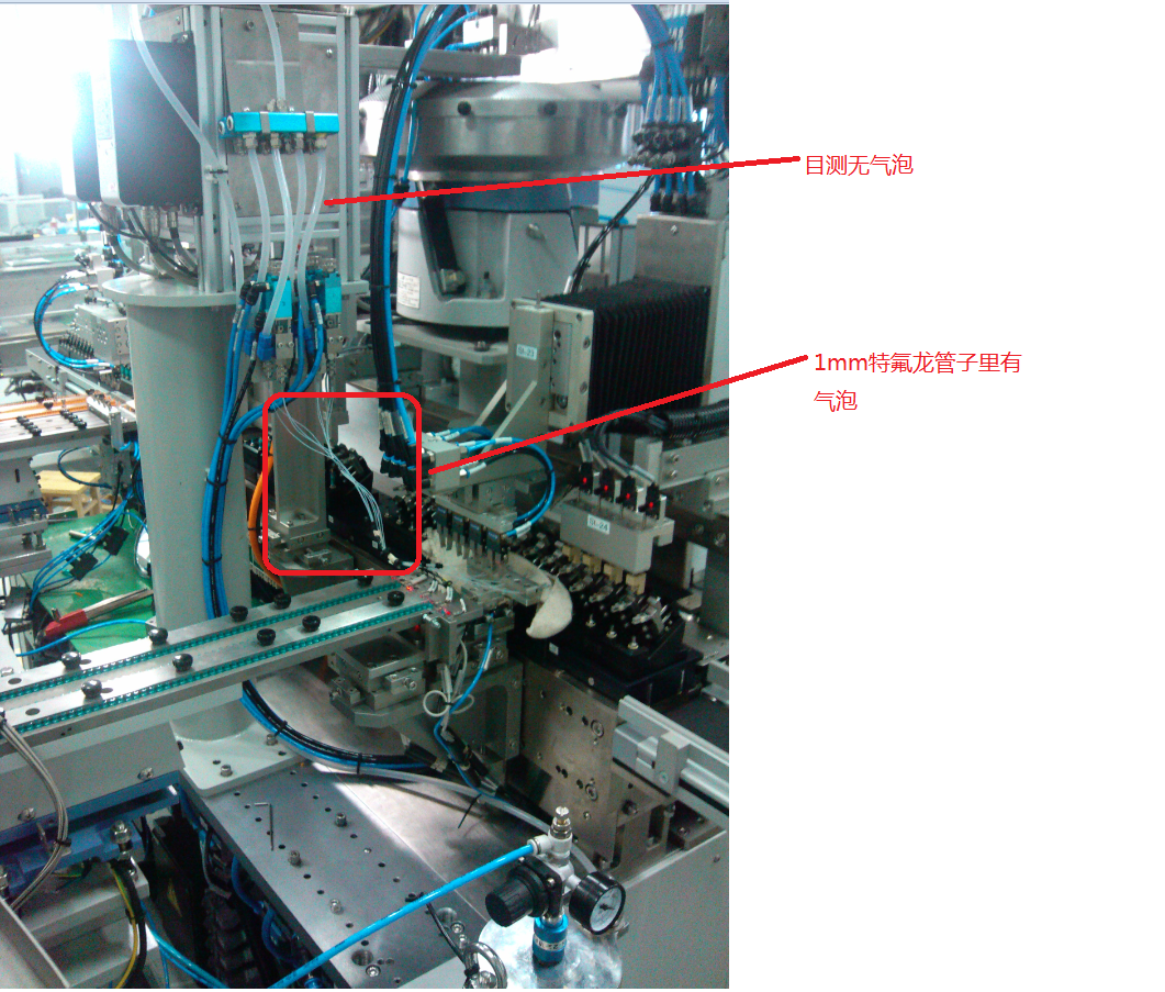

本人对点胶不熟,现在设备上一个工位需要点胶,求帮助。
具体情况如下方图片:压力桶--8mm特氟龙管--控胶阀(接1分2针头)--套1mm特氟龙管--斜口导套--产品
胶为溶剂,名称四氢呋喃
在8mm管里目测并没有气泡,但是当胶经过控制阀后,1mm特氟龙管里出现小气泡,不是一段一段的,是一个泡一个泡的,请问各位这种气泡如何消除,是什么原因引起的,查了不少资料,都没有找到解决办法。

加个抽真空设备
发表于 2013-9-26 18:02:54 | 显示全部楼层
先检查管道有无进气
再检查点胶控制阀,控制阀是气动的吧,可能内部有漏气,找售后或自己拆
再看来料的胶是否有微小气泡,经控制阀后积聚。可以先把胶离心或抽真空处理后再试试

顶3楼的  个人觉得漏气的可能性较大 具体的还要检查一下才行

漏气的可能性较大

是,自己检查下,应该能发现问题。

顶,应该有漏气的地方,自己排查下

楼主,最后问题解决了吗
发表于 2019-12-13 08:57:37 | 显示全部楼层
点胶阀本身的问题,无解
