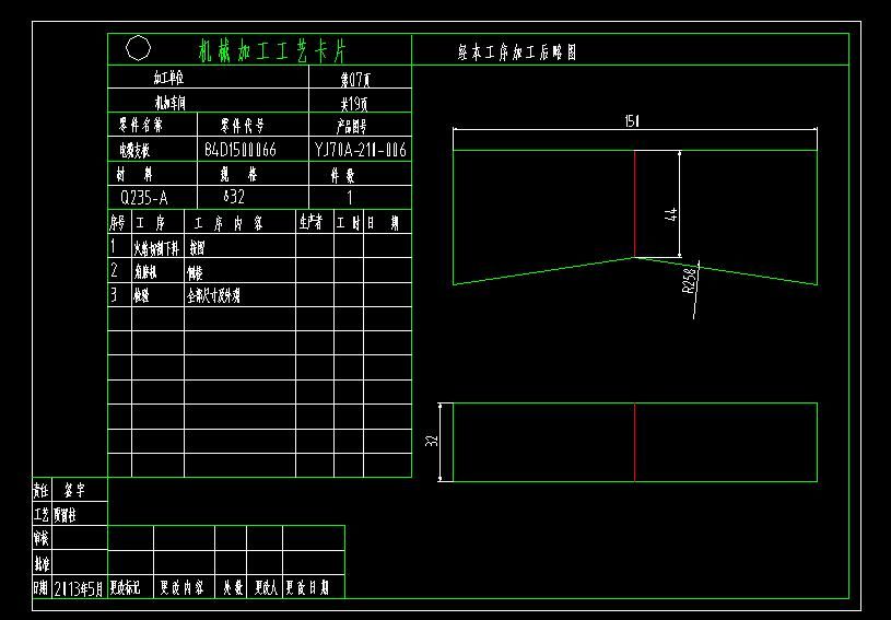

  电机座的加工就这样的拉开了序幕,用文字写即累又很抽象,好在工艺卡片还在我的电脑里保存着,就一并贴出来,图文并茂就容易明白了。
  工艺卡片供有19页。

  按设计图纸,这个件滚圆切割倒棱三道工序就完成了。副总突然说图纸不对,(在工艺工程师笔记有详述)并说这是电机座的关键件,加工安装都有一定的精度要求,火焰切割保证不了精度,必需切削加工。为保证圆弧面不被破坏,不能用平口钳夹紧,得设计专用的夹具。工艺改为火焰切割下毛坯料,铣床铣两边。专用夹具做好,一次加工一件,没想到小立铣精度很差,凹心近1mm,又改到牛头刨床加工,质量更糟。副总无语的走了,两天没来。我看现场时发现工人把一摞十件筋板两头点焊用压板固定在镗铣床上加工,质量也很好。这是在工艺论证时被副总否绝了的方案,我问工人是谁让干的,工人不吭气,主任、生产经理同声说,是副总同意的。我翻开工艺说,说话要负责的,二位签字吧。第二天见副总问起,副总说他没同意,但到现场看过后也就默认了。

  改变了12根筋板安装的技术要求,还真的要设计工装了。副总提出他们厂用的工装,一次能装两根筋,也能保证两根筋的间距误差。但他忽略了一点,12根筋得装6次,6次的积累误差会很大。我设计的工装一次装12根筋,位置精度由工装保证。副总说很难想象,我在画板上一画出来,副总立即叫好。实际使用两个焊工只用15分钟左右就把12根筋精确地点焊在筒体上。
