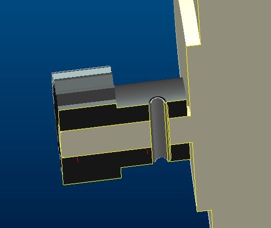

现在面对一个这样的问题,一根直径为8毫米的电机轴与齿轮配合,使用一根弹性销把两者连接在一起
电机功率300瓦,额定转速8000rpm,扭矩不超过2N.m
现在的使用弹性销879.1质量不算太好,有时有风险,会断落
我的问题是,是使用双层弹性销879.1(即芯部再打一根弹性销 或者实心圆柱销),还是卷制弹性销(879.3)的可靠性更高一些?
有过经验的大侠 请帮忙,谢谢!

由于电机轴太细,加平键校核下来,存在风险
发表于 2013-9-24 13:22:10 | 显示全部楼层
一楼大才,直径为8毫米的电机轴还能用键? 楼主如果不怕应力集中太过明显的话还是用两个销子吧,分担一半的剪切应力的
发表于 2013-9-24 13:32:03 | 显示全部楼层
不妨尝试用涨套。
貌似木有这么小的涨套卖,真要搞就得找人做,还得看看楼主的齿轮够大不,从图看来空间不咋够。  发表于 2013-9-24 13:56

两根销子 是交叉90度布置吧,那样的话两者受力是均匀的吗?会不会是远离电机的一根主要受力?

涨套还真没有了解,我现在的销孔是直径3毫米的,不知道有没有这个尺寸呢,还有就是涨套的可靠性有多高呢,感谢!

1、8毫米的轴 可以用 2或3的键;
2、敢用弹性销,那么应该就敢用斜度销了吧;
3、电机功率300瓦,额定转速8000rpm,齿轮转速是多少?
4、可以考虑用非标的楔块销或楔键。
