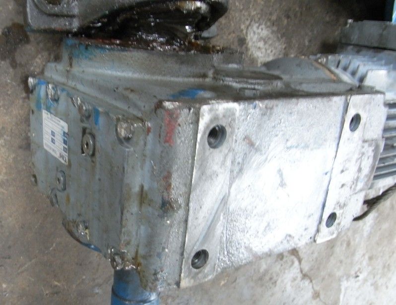

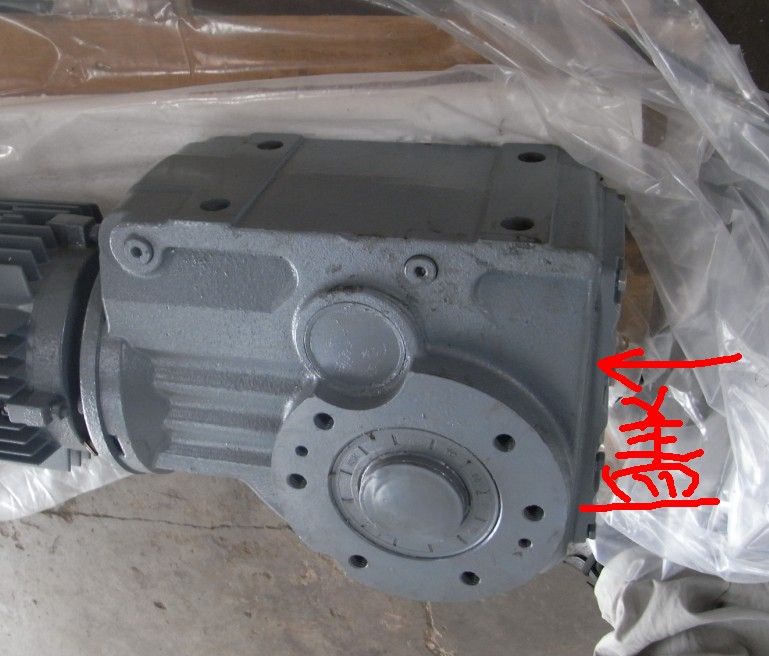

今天收到供应商一台紫光减速机;此台减速机是M4固定方式的,这在合同上写着非常明白。! `( j6 L$ y. I$ S# }
但是,当我收到货时,发现其与M1固定方式的减速机除了名牌上M1与M4的区别,其他竟然完全相同。8 q$ p6 L2 t! U
PS:我们的设备当时不知道什么原因,将M1固定方式的电机采用M4固定方式固定,在底部封盖会漏油,个人认为M4固定方式的封盖板就不应该在底部。) X+ h+ X- l7 X* s- w! @, R9 x
问题:不管是之前的名牌标错还是现在的标错,这紫光不是自己打自己耳光?除非我不懂,这两种固定方式的结构真的是一样。* e% Y: C, _& B  B

发表于 2013-9-23 16:42:01 | 显示全部楼层
你的图已经告诉大家是一样的啊。

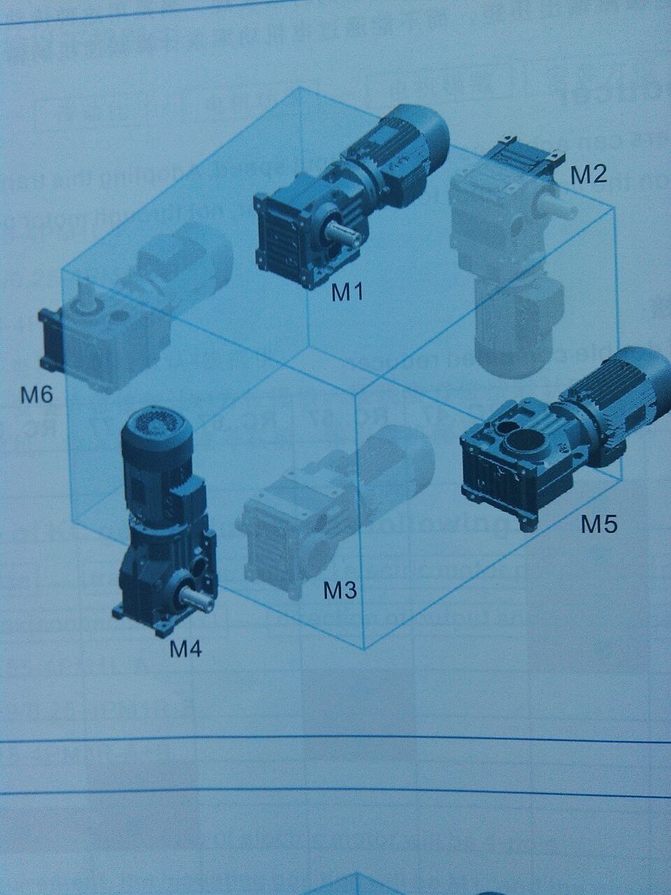

发表于 2013-9-23 17:15:34 | 显示全部楼层
M1和M4的结构是一样的啊,安装位置的不同,润滑油位置和数量不一样啊。

发表于 2013-9-23 18:40:32 | 显示全部楼层
注意润滑油的孔,和呼吸孔的位置
发表于 2013-11-16 13:39:20 | 显示全部楼层
你注意看一下减速箱的加油孔跟排油孔位置 。还是有就电机的轴承型号。因为一个是卧式。一个是立式
发表于 2014-1-22 10:42:07 | 显示全部楼层
这个油孔的位置不同的" f! a8 ^% P/ R% U0 R
发表于 2016-8-3 08:25:28 | 显示全部楼层
K系列减速机,系列化设计的结构在客户没有要求的前提下,无论怎么改变其安装方式,结构肯定是一样的
