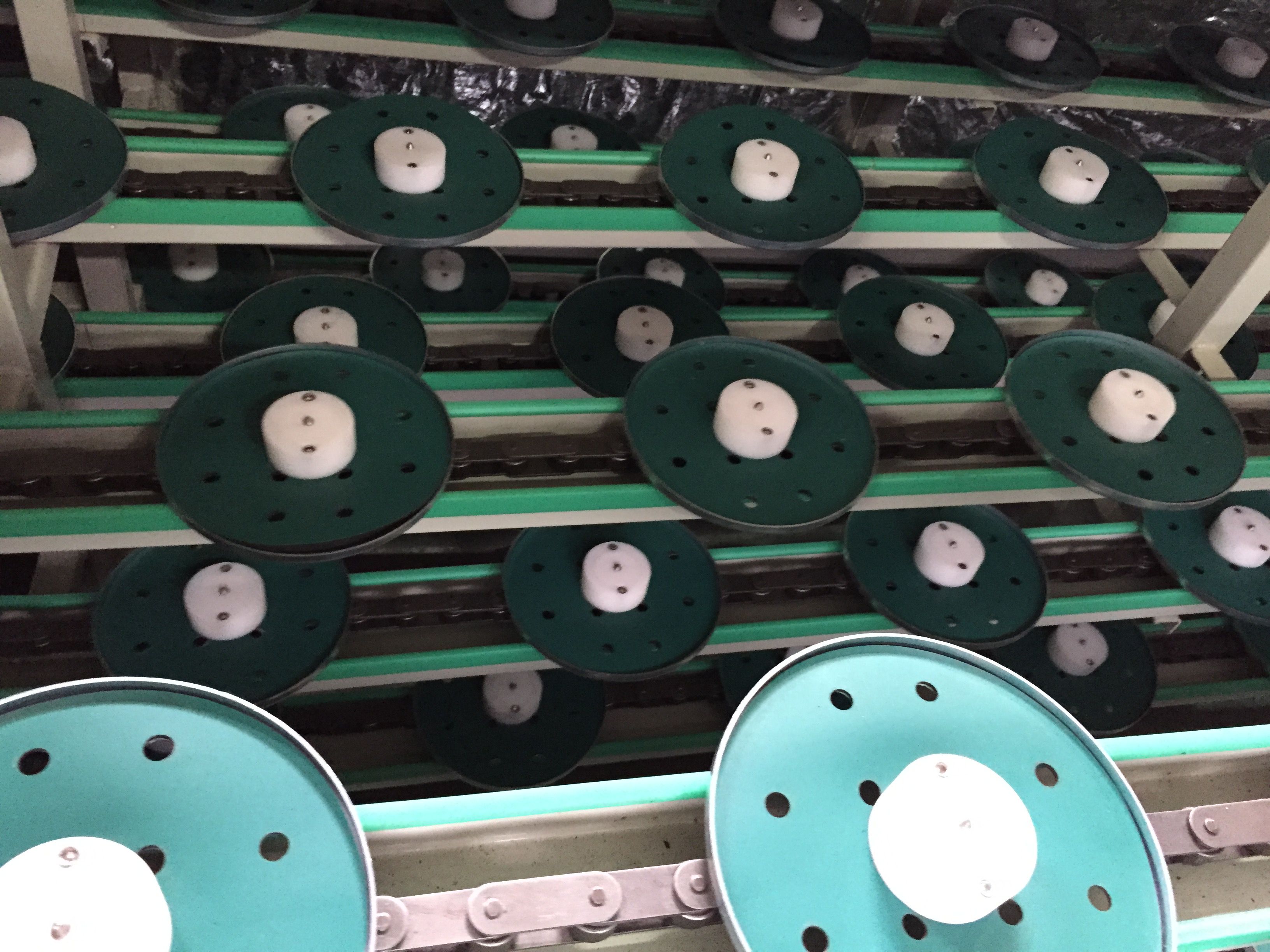

有链轮水平放置的链条传动吗

水平放置很正常的。

这种很多的啊!可以整个压轮张紧就可以了。有时候尽信书不如无书的,要有创新精神。

水平放置我也是才看到   张紧设计的比较简单  通过移动从动轮调节中心距

这个是螺旋布置了5层

前段时间做了个旋转平台就是这样做的,得加张紧块,同时张紧块应该有托板起到支撑链条的作用,如果这时候主动轮直接与电机相连,那必须得加强电机固定板的强度,我初期就是因为固定板强度不够,导致链条振动过大

这种结构技术很成熟,很多设备上都有这样的应用。张紧机构很多种形式。建议你张紧轮也采用等节距的链轮。
如果用等节距的链轮的话容易卡死吧,而且如果链条过长,松弛的一侧链条很有可能脱落

我做过相关的设计,张紧器分固定式和弹簧张紧器,你需要增加链条支撑的装置,克服偏重对链条产生的扭曲,以免脱链。也可以私下联系我

不是 , 应该是塑料件  后续还要精准定位打孔

想问下  水平倾斜一点放置   还不是侧弯链    有这种应用吗
