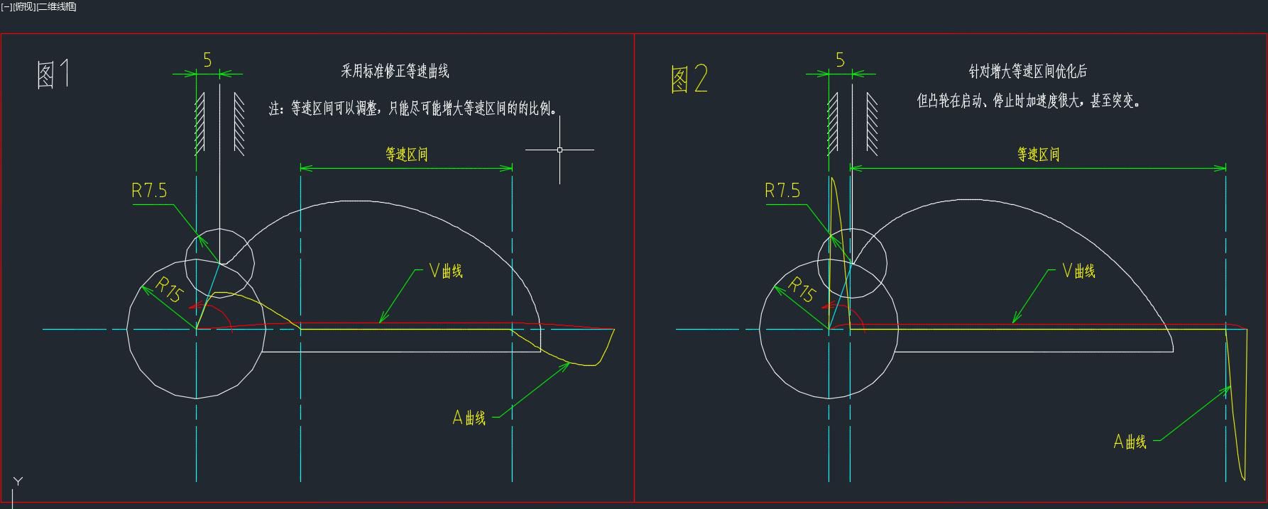

yu1025 发表于 2013-9-16 23:13
现在还有一个问题,主动轮和被动轮的圆心不在一条直线上,有一定的位差,有影响吗?
我测试的结果:
e=0,阿基米德螺线;
e≠0,无解。

hoot大侠的图没看懂,只看出来e=5,惭愧!

大侠太专业了!这个图是cad画的,其中的V曲线,A曲线,轮廓的数据是怎么算出来的?是软件计算的吗?谢谢指点!!!
