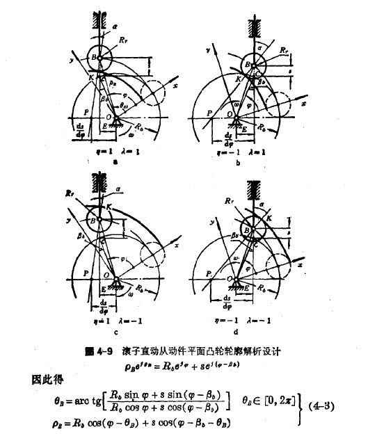

凸轮问题请教:
已知:如上图,输入推杆匀速V,得到凸轮等角速度W旋转;
求:曲线类型或曲线方程;

阿基米德螺旋线   机械原理 凸轮运动规律里面有方程

发表于 2013-9-17 12:52:23 | 显示全部楼层
用滚子直动从动件凸轮机构的凸轮轮廓的解析法求的

 楼主| 发表于 2013-9-17 15:44:19 | 显示全部楼层
凸轮公式
凸轮公式
已经知道,x和Y的公式,现在的问题是,从动件沿Y轴匀速运动,从而凸轮等速旋转,应该怎么把这个条件代到公式里,得出实际的公式。请指教。

发表于 2013-9-17 16:31:05 | 显示全部楼层
将其中的S代入即可
