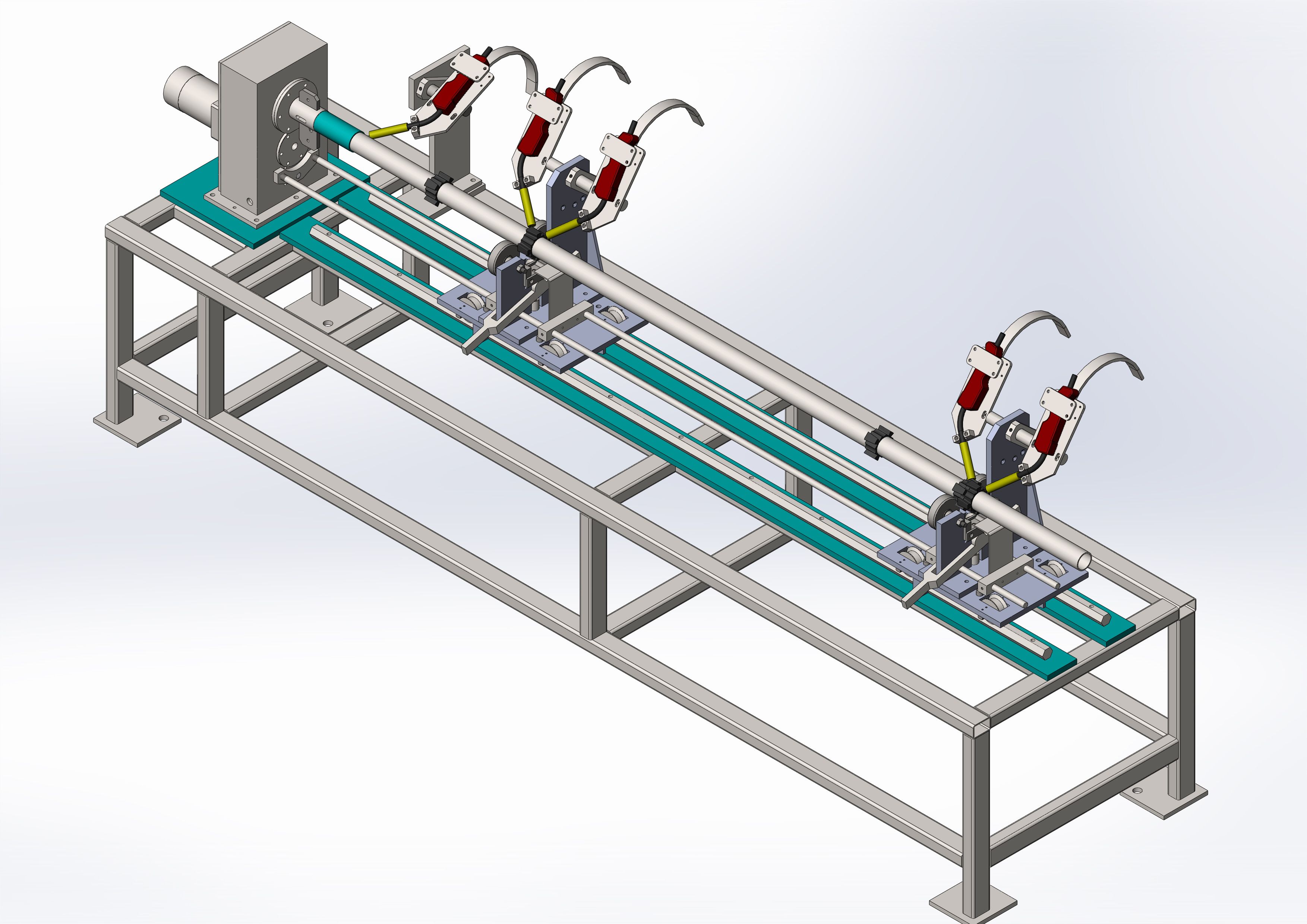

我把刚完成的一台焊接专机拿来给大家分享:等实物做出来后,再上照片。
本设备,是自动完成脚手架立柱的连接块和定位套筒专用的,适合600-2800范围的立柱焊接,连接块同时可以焊接2个。

 楼主| 发表于 2013-9-15 14:06:45 | 显示全部楼层
和这台焊接专机配套使用的:
刚做完的自动焊接机
http://bbs.cmiw.cn/forum.php?mod=viewthread&tid=337098
发表于 2013-9-15 16:20:54 | 显示全部楼层
那端是涨套吗
请教一下,什么是 账套?  发表于 2013-9-22 08:59
对,内胀套  发表于 2013-9-15 16:22
发表于 2013-9-16 09:00:04 | 显示全部楼层
减速箱也是自制的吗?
长度方向的焊接滑台是可以手动调节的?
对,就买2个齿轮呀,手动调整,但很不频繁  发表于 2013-9-16 09:29

发表于 2013-9-16 16:46:23 | 显示全部楼层
请教一下,1 导轨什么样的?看图好像是6方型的?2小车架有没有定位和锁止机构?3这么长的工件,一端旋转到另一端时定位精度会不会很差?4 没用过内涨套,不知道内涨套影响焊接吗?内涨套和两个工件是什么样的连接?焊缝在套中间吗?麻烦指点,谢谢。
是6方型的,有锁止机构,焊接时小车不走  发表于 2013-9-17 07:43
是6方型,有锁止机构,内涨套脹紧内管,外管靠端定位  发表于 2013-9-16 21:02
