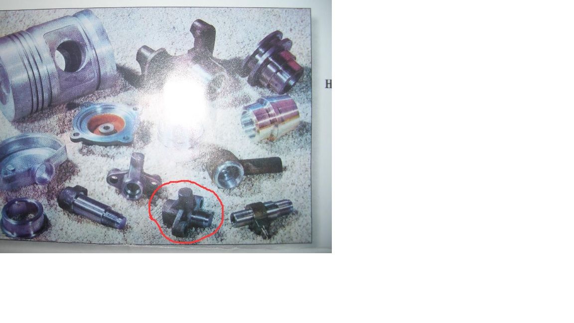

11.jpg 请问前辈,图片中有一些异型件也适合在六轴自动车上加工吗?如何上料呢?请赐教!9 E2 Z4 r% A6 W5 n: l3 t* h5 f: a5 [

六轴自动车有两种类型多种型号,一类是加工棒料的,如圆棒料、四方棒料,六方棒料等;这类设备送、夹料用的是弹簧夹头,机械装夹,全都是自动上料。
, A$ C6 Z) m/ ]/ \+ \另一类加工单件的名称叫卡盘自动车,俗名六轴半自动,只能加工单件,卡料方式可用弹簧夹头、两爪或三爪软爪,可在异形工件上加工内外圆。装夹零件使用的是液压系统,机床的第六位有一控制手柄,左手左推液压阀到中位主轴停转,再左推夹簧松开,取下加工好的零件,再拿一件毛坯放好,手柄回中夹紧,待放活的手离开,手柄右推主轴正常旋转,自动转位到一位。六轴自动车六根主轴,外圆和内孔同时加工,到六位就是已加工好的产品了。3 \3 Q' \/ ?3 m# H
两类设备正反两面都有操作按钮和手柄,操作很方便。这种设备适合大批量零件的加工,效率极高,加工时间,与零件尺寸的多少无关,一般中碳钢3分钟左右一件,铅黄铜30秒左右一件,详细可看我以前发的帖子。
