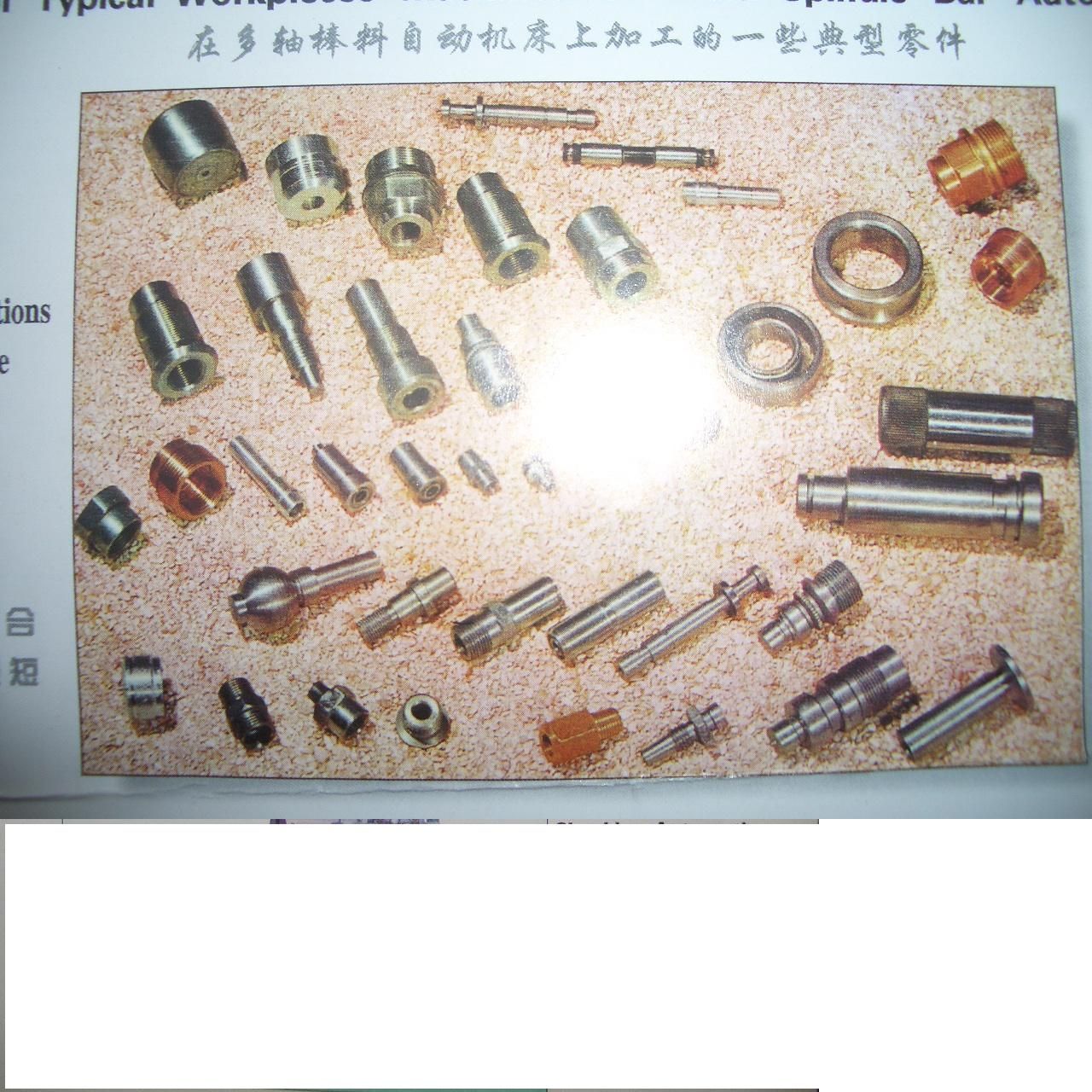

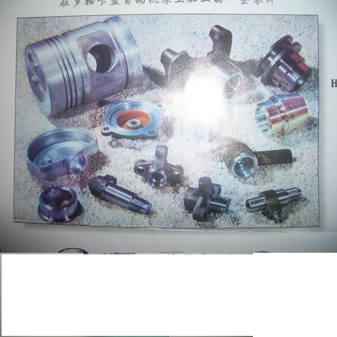

* ?7 ]8 D5 U7 w/ Y% V         发一组在六轴自动车上加工的零件图片;: C. I: ^: N& `1 H( J4 {
nEO_IMG_CIMG2934.jpg nEO_IMG_CIMG2934.jpg 7 h" L  k( D6 W7 h  t7 T, t
nEO_IMG_CIMG2934.jpg % ~: k" n* ~8 k' O
