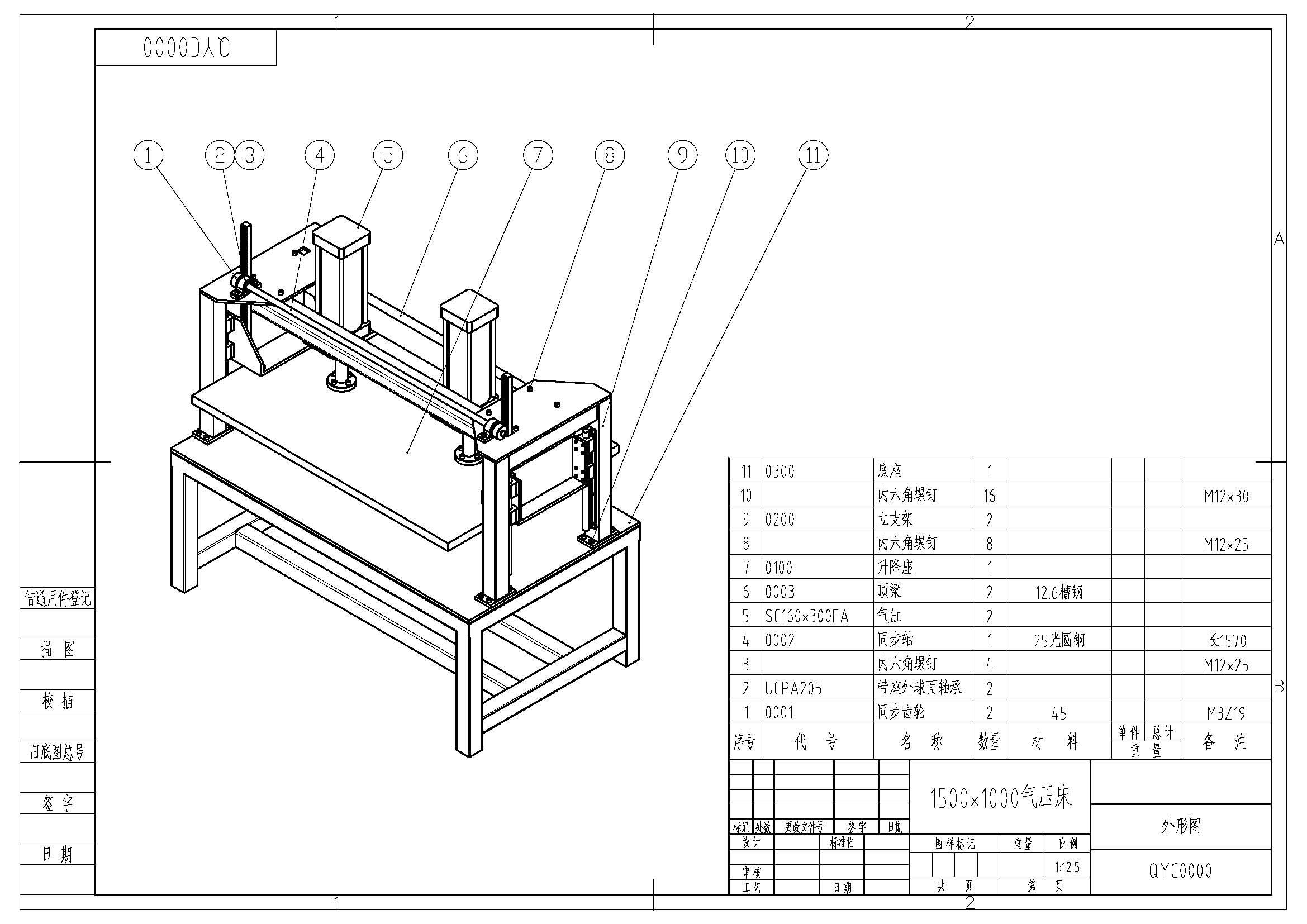

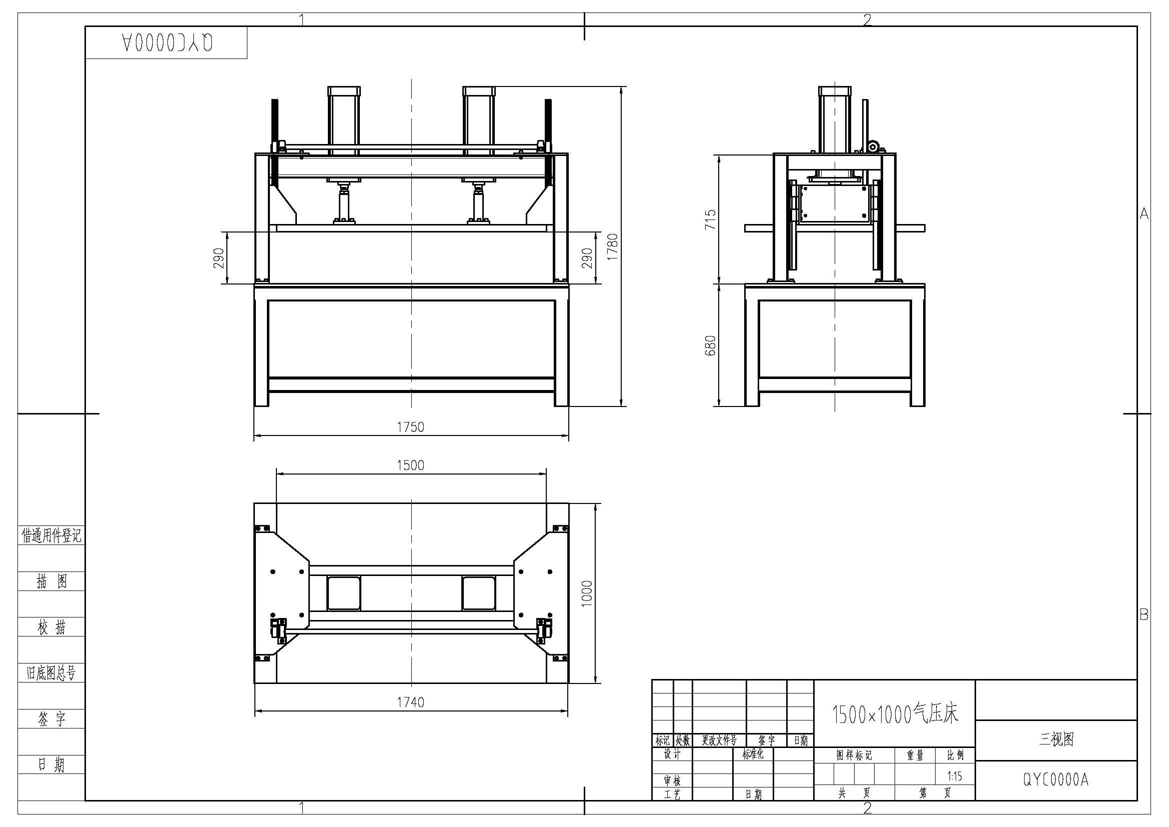

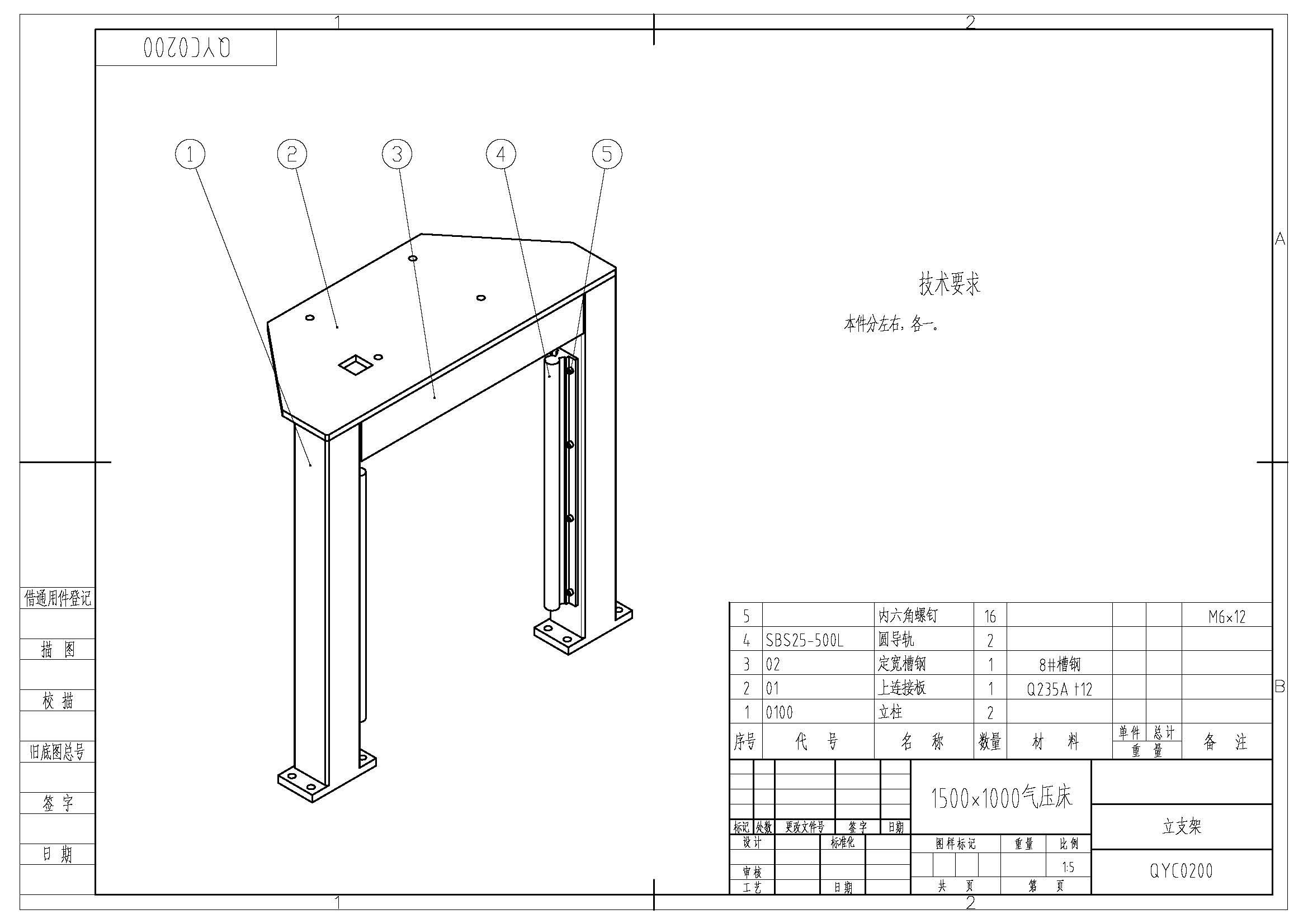

简单设备。用2个缸径160的气缸提供压力,齿轮齿条同步。额定压力24000N,最大压力32000N。

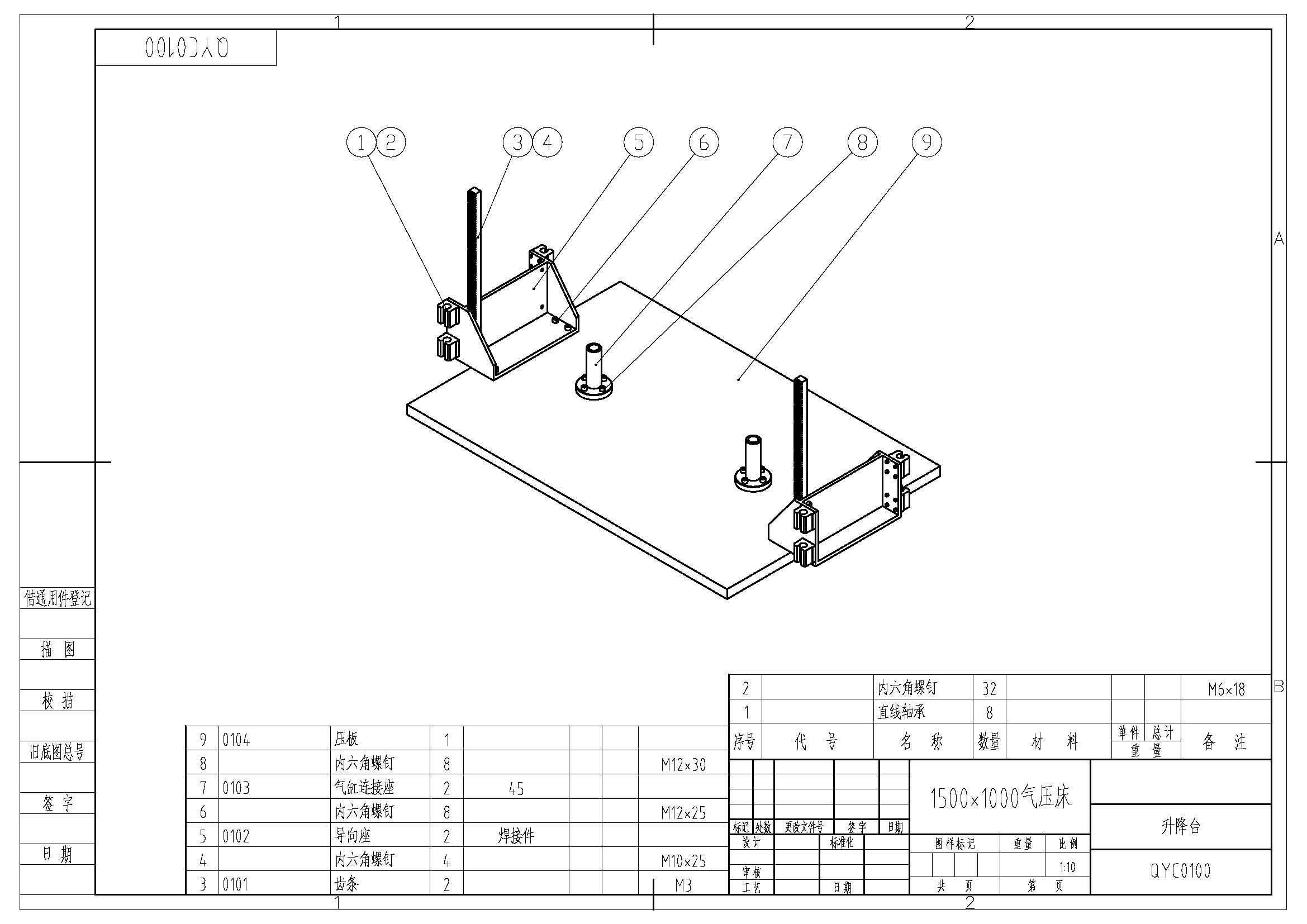

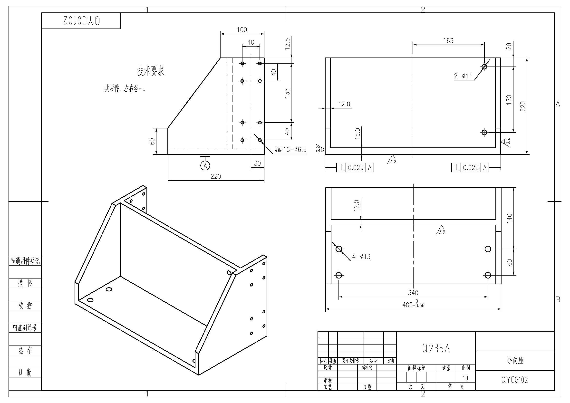

0102导向座那张图纸的右上视图里有两个间距150的直径11孔,齿条相应部位有两个腰圆孔,用两副螺栓、垫圈和螺母安装齿条,位置依同步齿轮啮合调整后紧固。  发表于 2014-5-19 16:13
彭老师,我这里SOLIDWORKS版本没这么高,就没下3D,我看图片,有个不清楚的地方,齿条是怎么固定的啊?  发表于 2014-5-19 14:13

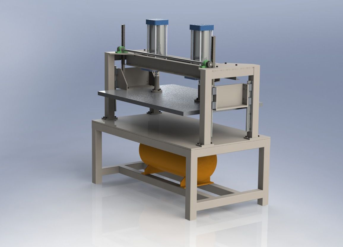

请教彭老师,是用sw2012渲染的么?  发表于 2013-9-12 22:27

請問前輩,同步機構目前只有一組,如在另一邊也加上一組是否對於整體的同步性有更好的效果?
请教个问题。齿轮齿条中有什么作用呢?如果说导向的话,有直线轴承,同步的话有2个气缸就足以!  发表于 2014-11-11 20:00
有4根导轨保持压板运行平稳,有一组同步机构就够了。  发表于 2013-9-11 08:21

谢谢分享,如在导柱下加上弹簧,效果不知道是不是更好
气缸进出口都要用单向节流阀,出口节流就可以有效缓冲调速。加弹簧没有意义。  发表于 2015-2-4 16:52
说的非常合理  发表于 2013-9-17 09:06
加弹簧可以起到预压缓冲的作用,气缸运动过程中只有一个速度,如果行程太大,为了省空行程时间,速度会较快,接触工件时上压板冲击力会很大。 但这里用的是导轨,缓冲机构需另做  发表于 2013-9-16 11:13
YIF
为什么要在导柱上加弹簧?  发表于 2013-9-11 21:55
