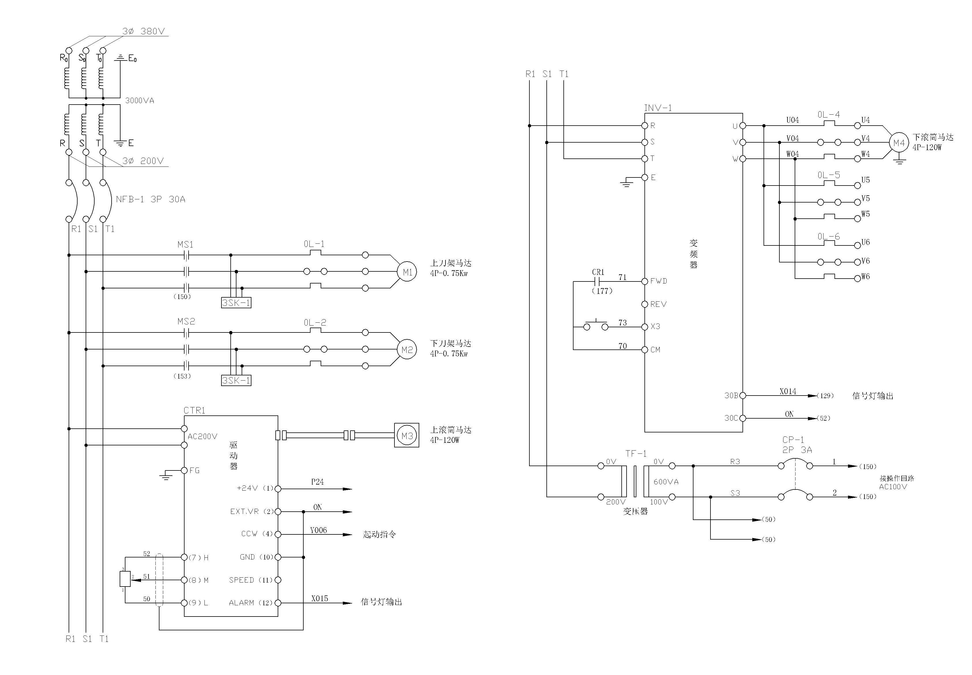

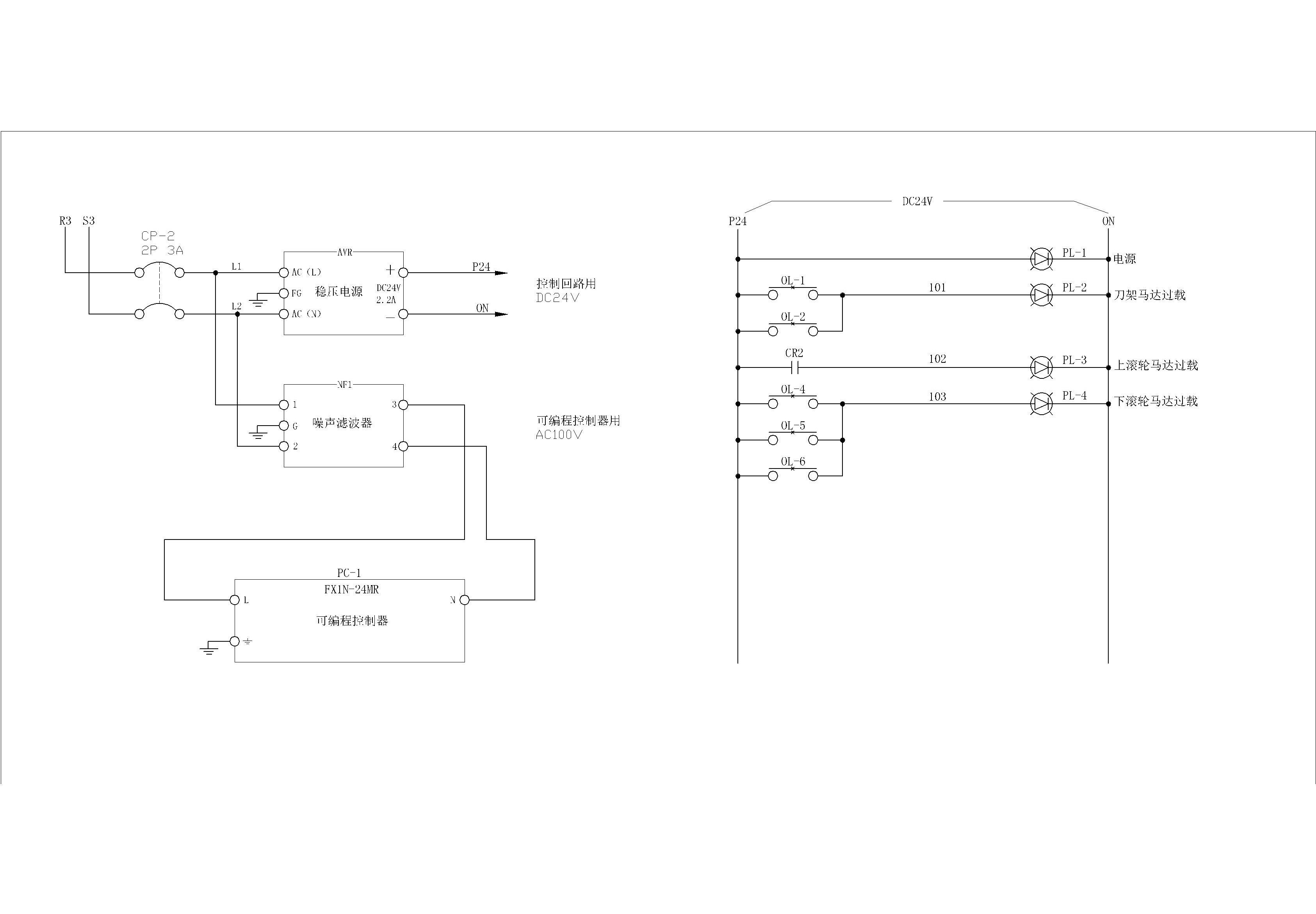

日本设备上的马达过载保护,请教

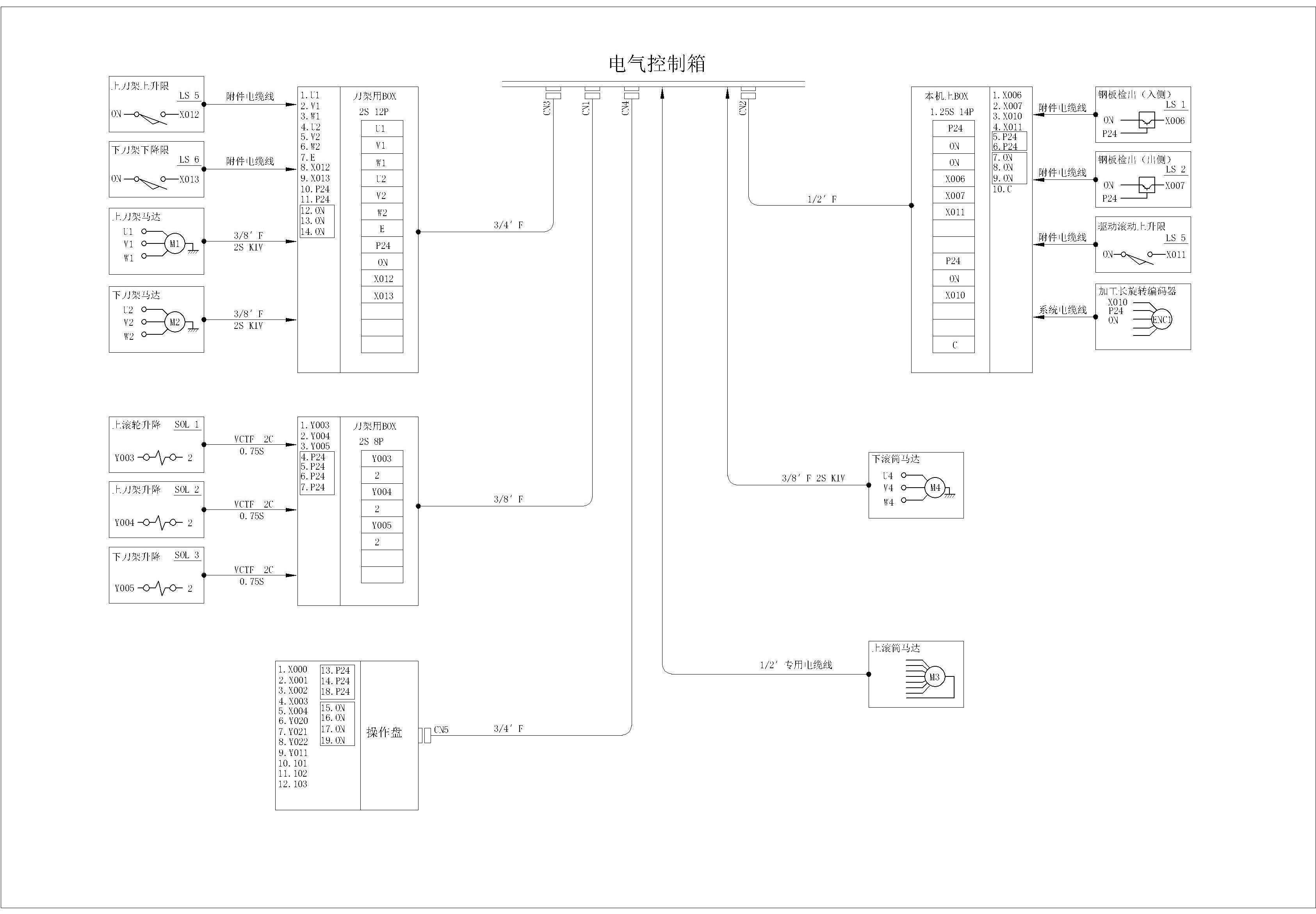

这个是主电路图和控制电路图

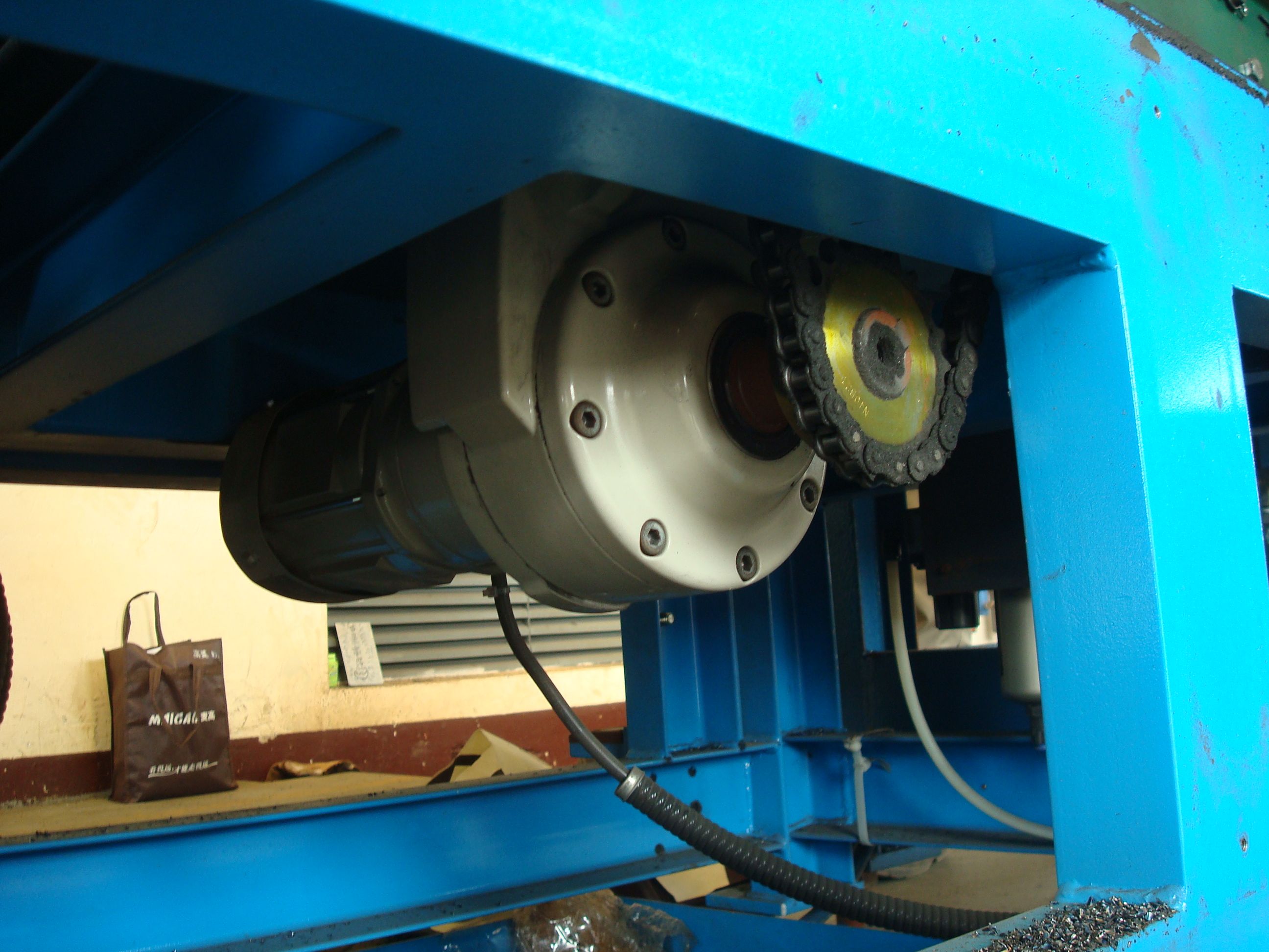

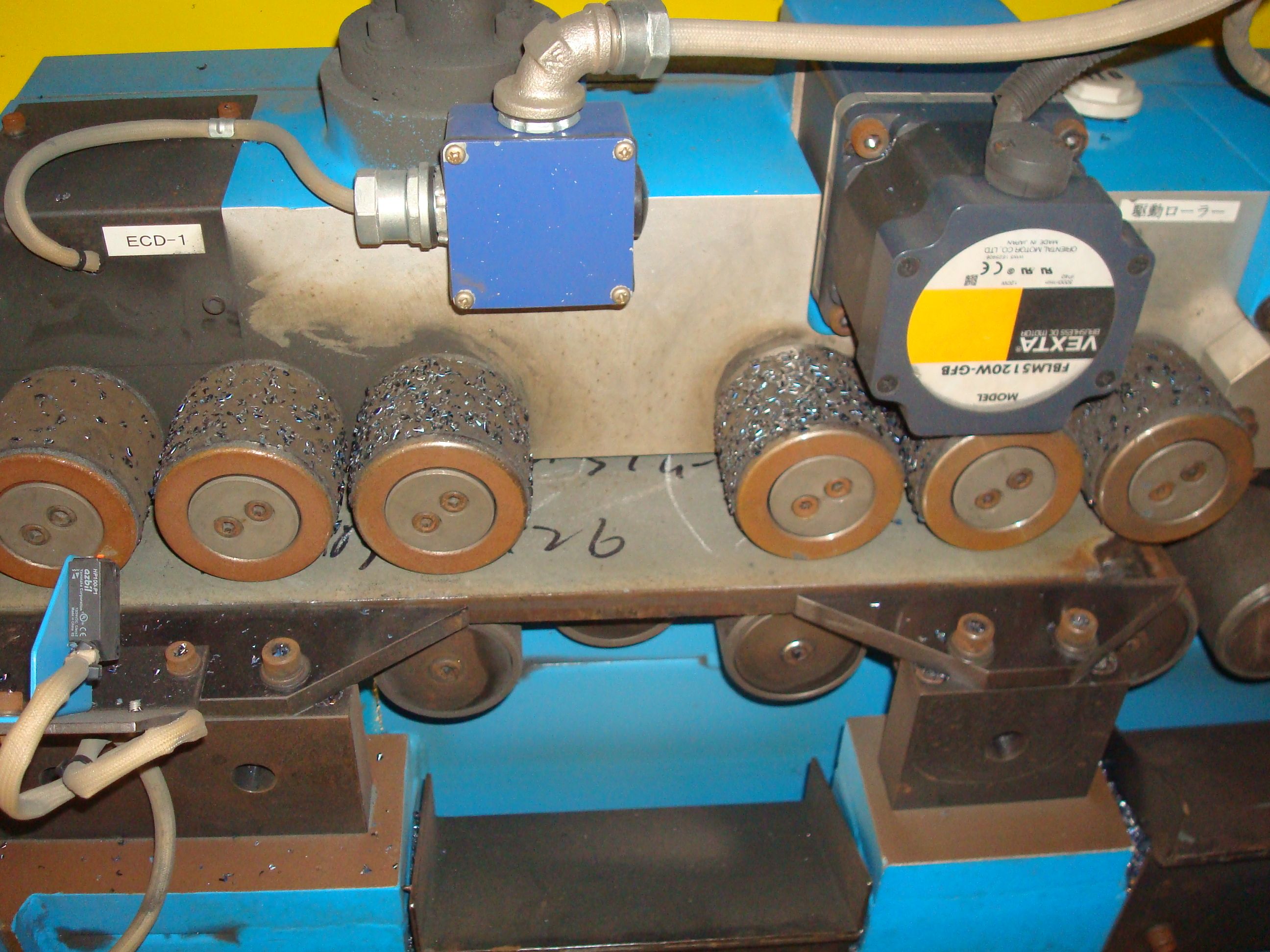

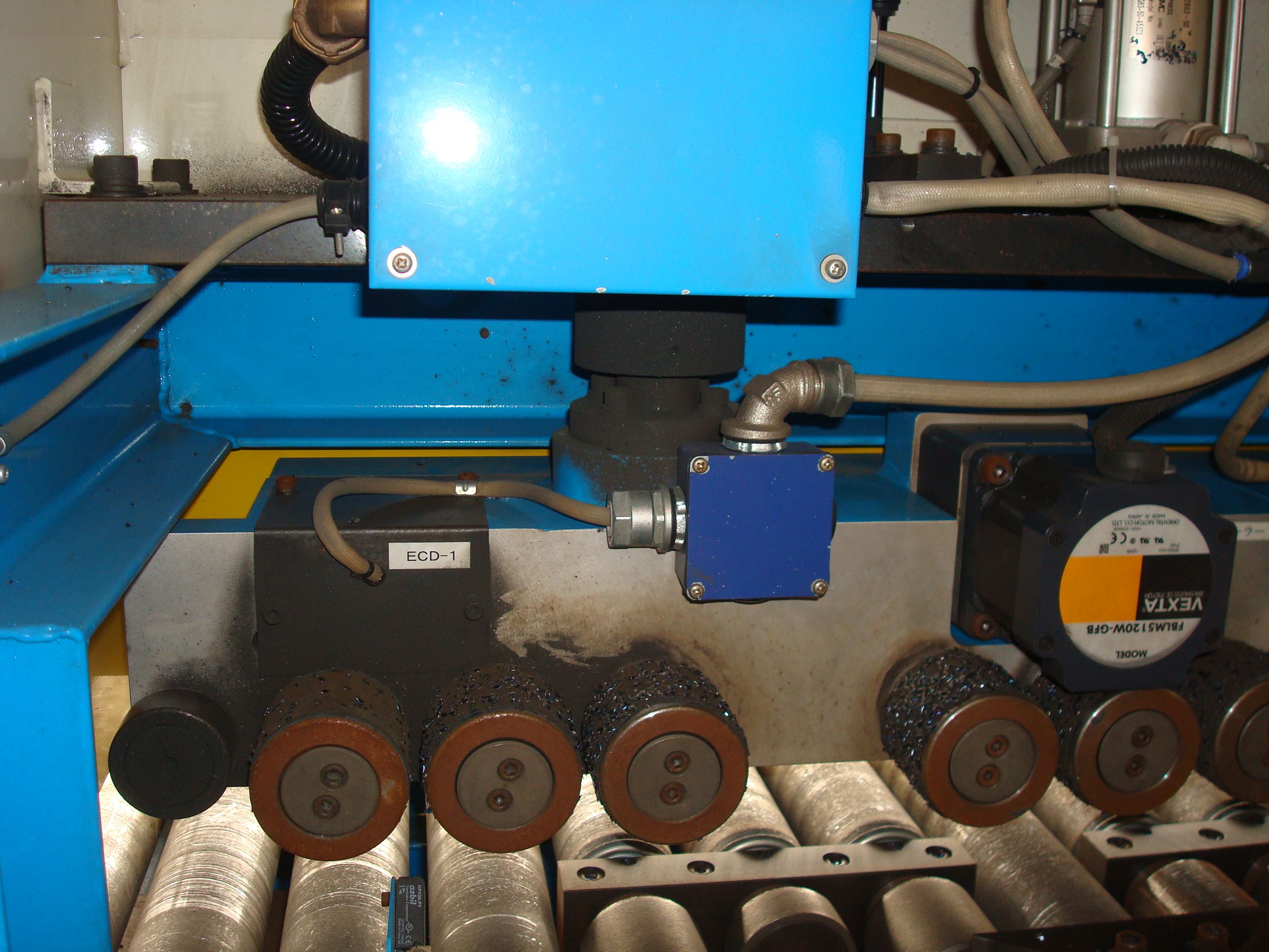

ECD-1是旋转编码器,电机是上棍筒驱动电机

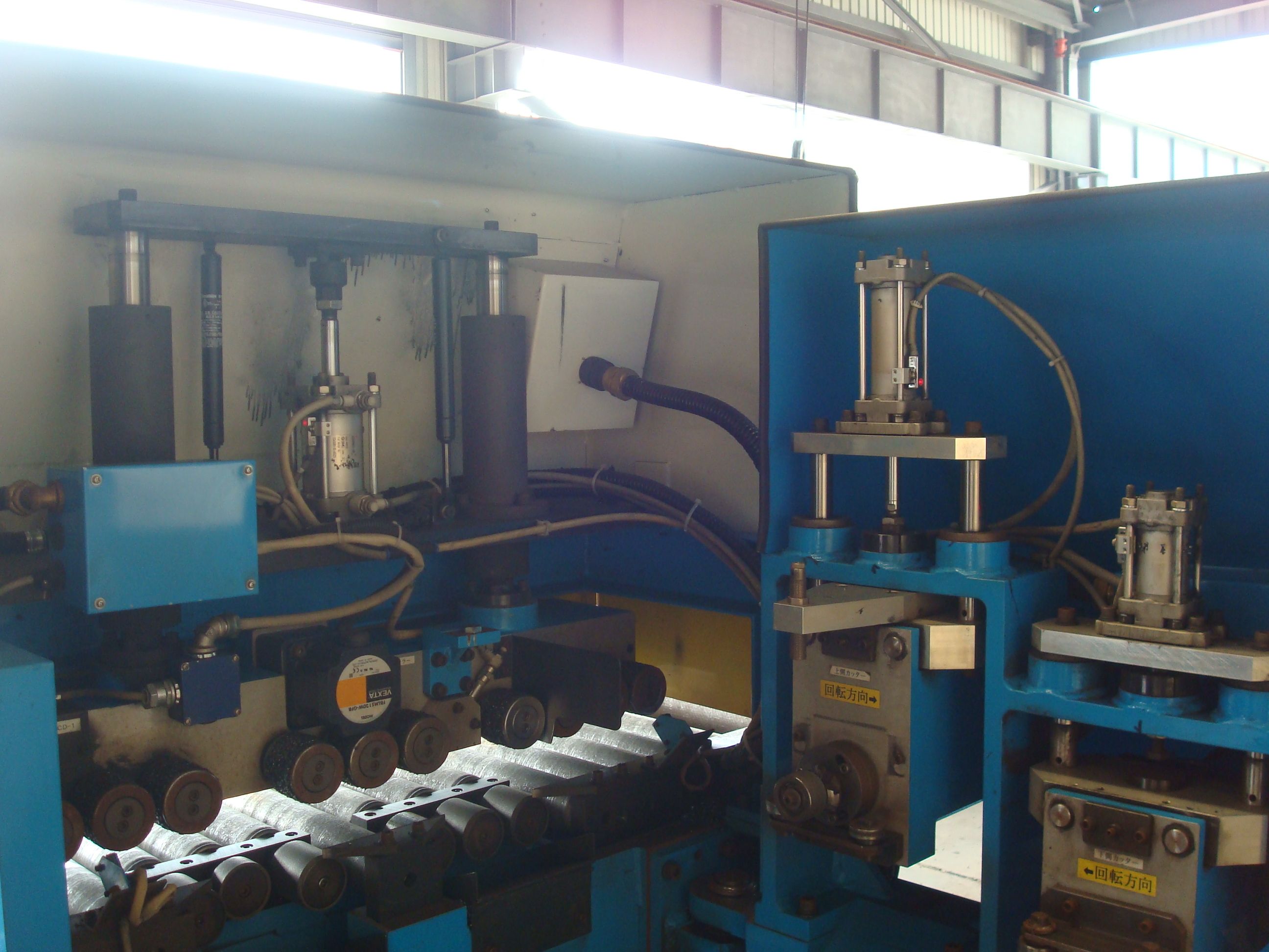

三个气缸分别是控制上辊筒升降,上刀架升降,下刀架升降
左边一个光电传感器,来检测钢板的
左边一个光电传感器,来检测钢板的
右边一个光电传感器是用来检测钢板的
右边一个光电传感器是用来检测钢板的

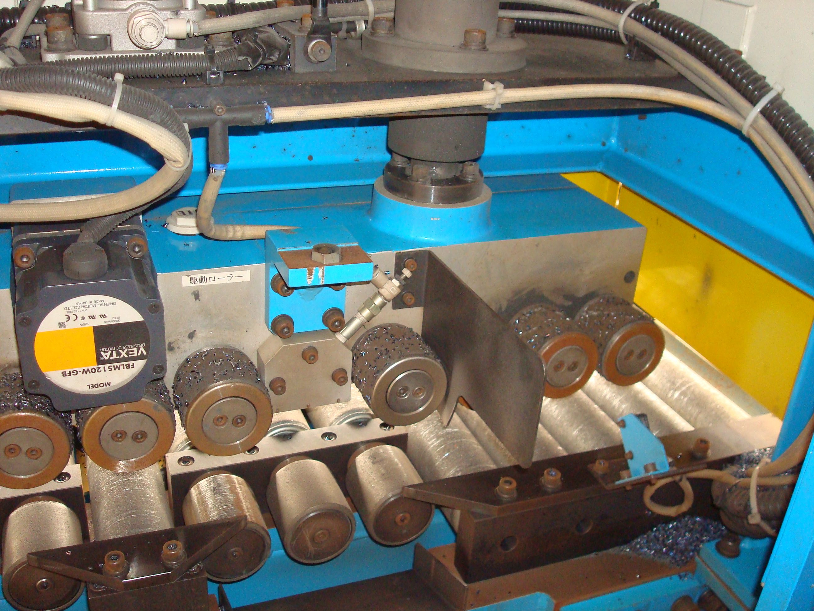

下棍筒马达
下棍筒马达

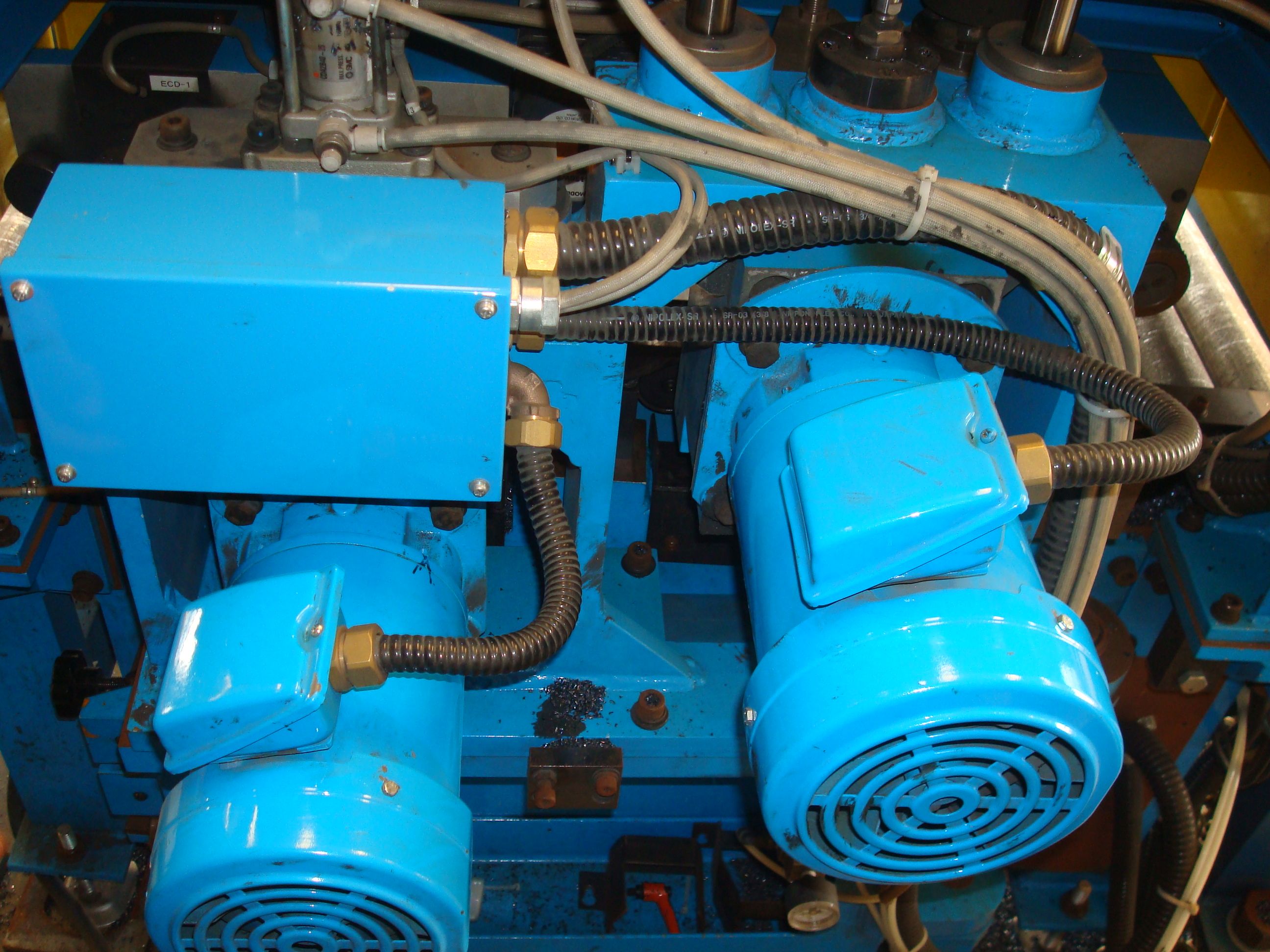

两个刀架马达
两个刀架马达

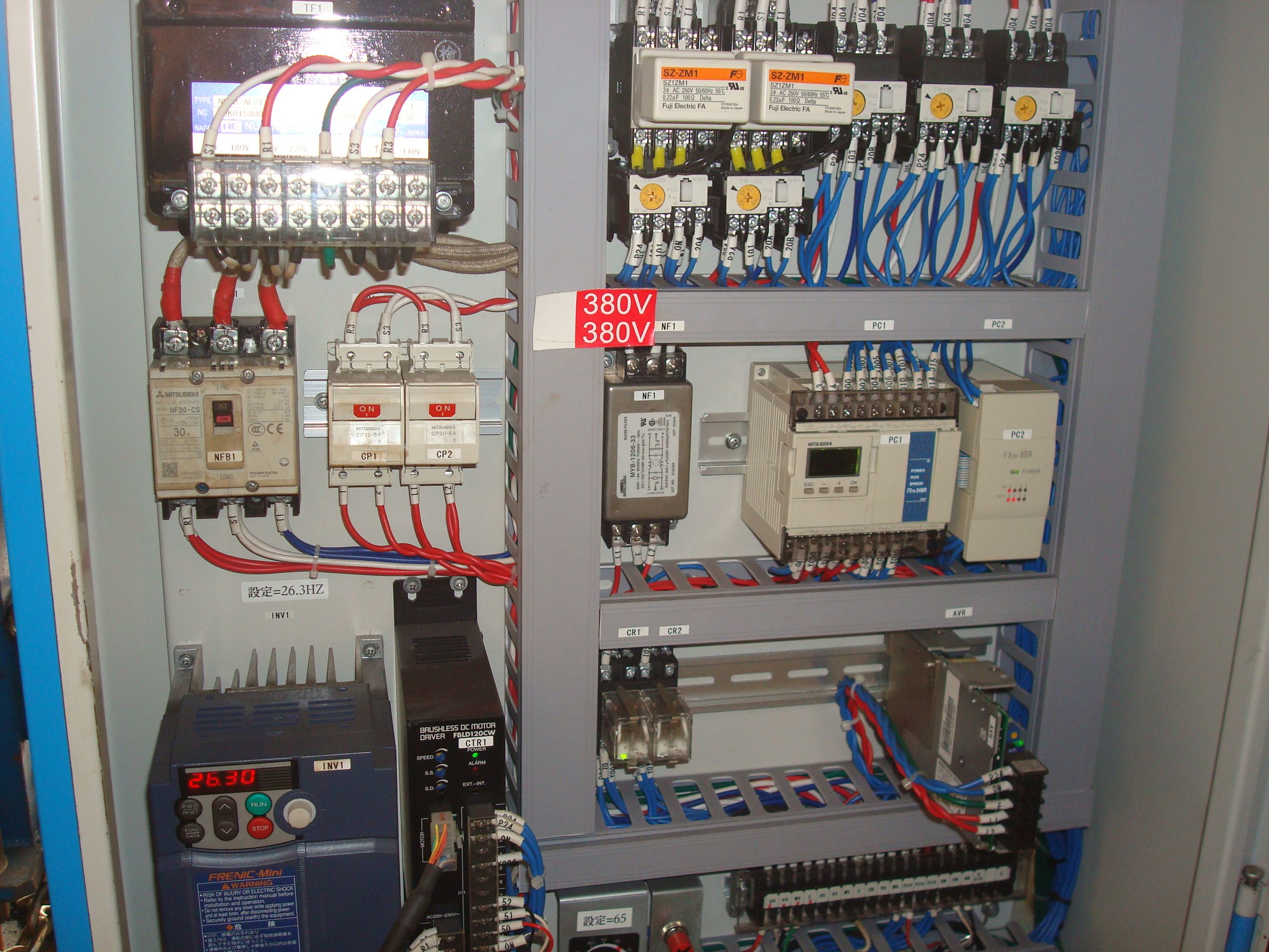

电气元件从左到右从上到下分别是变压器,两个接触器(控制上下刀架马达),五个热继电器,三相断路器,两个 ...

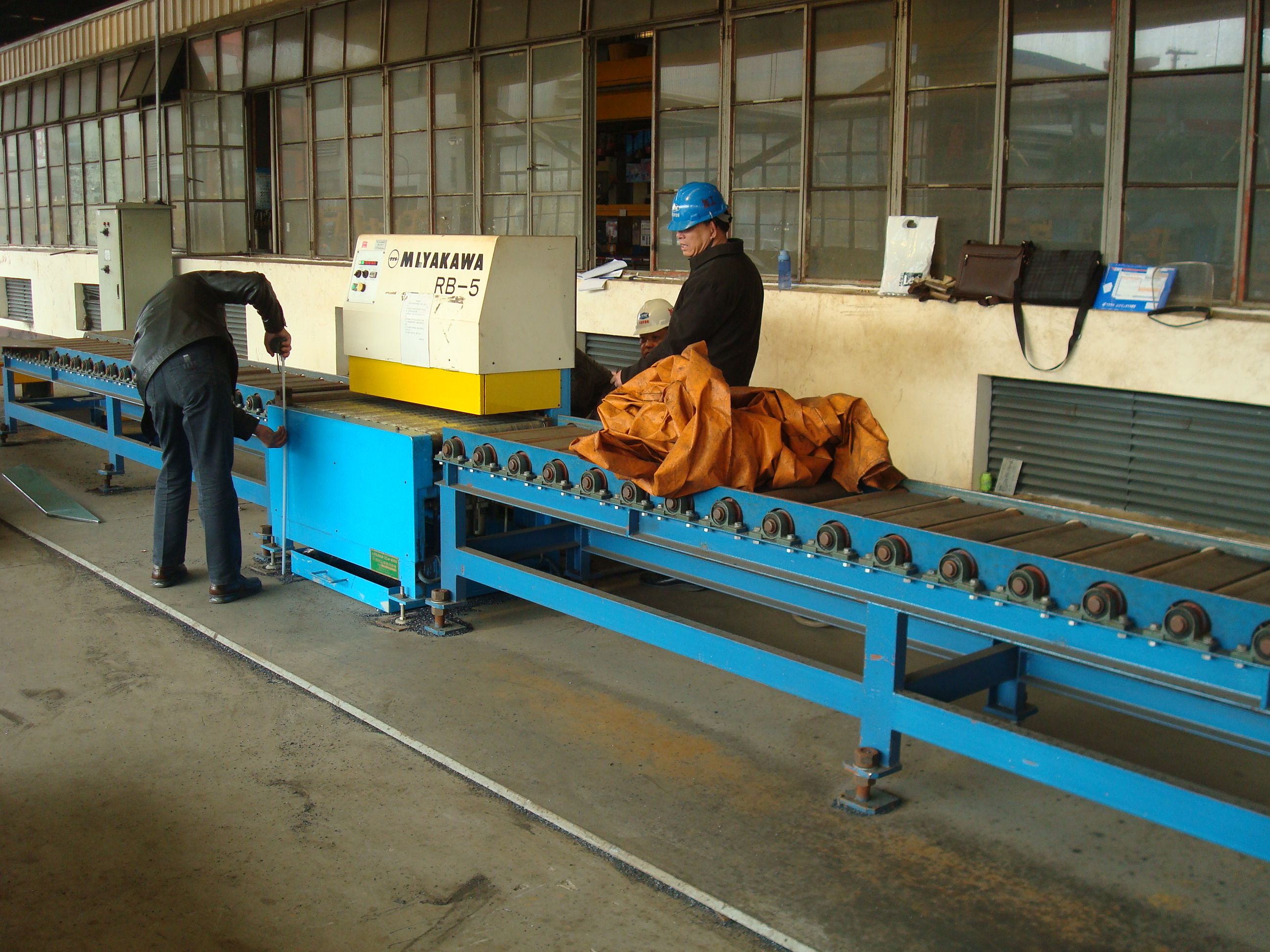

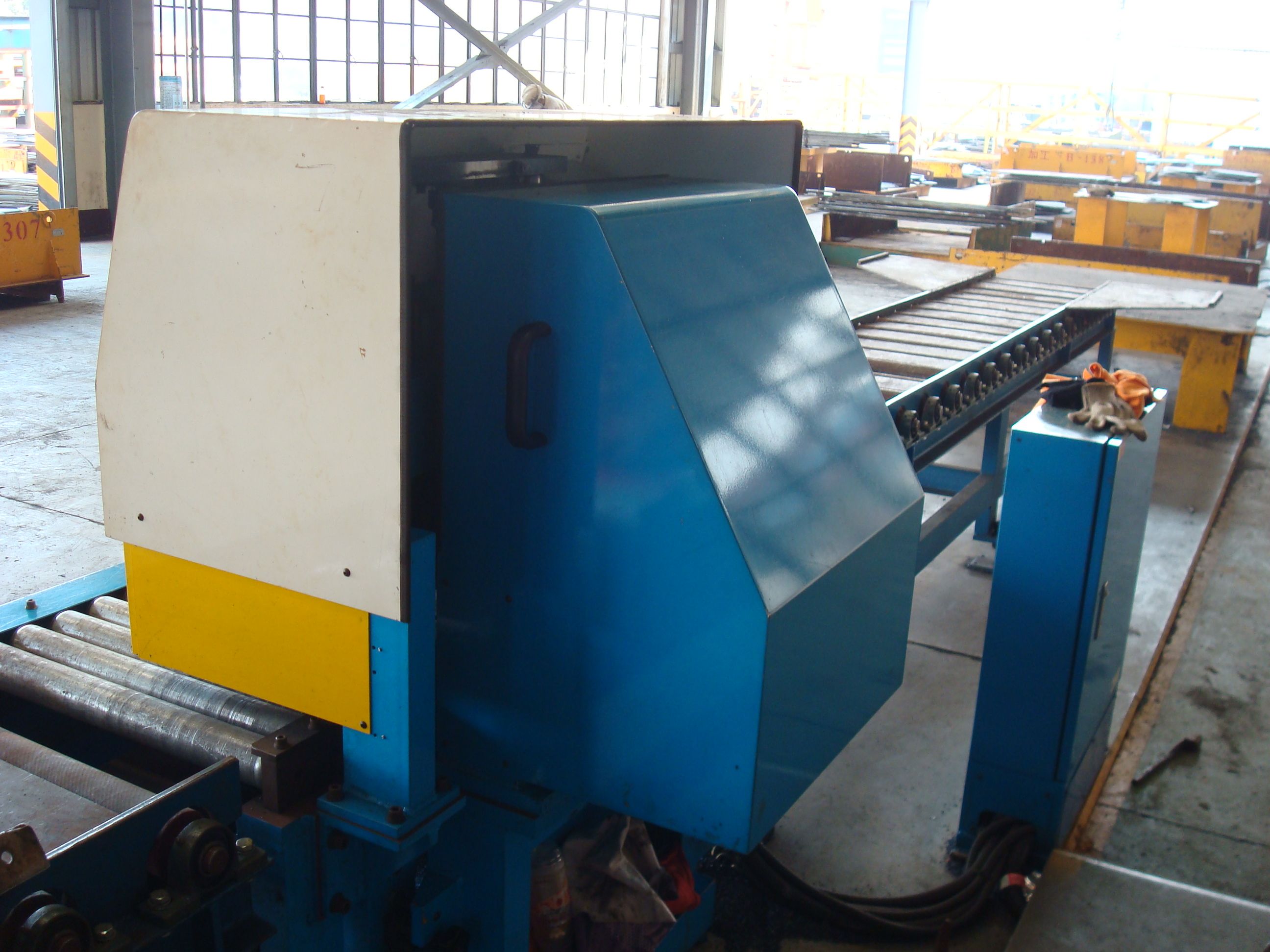

设备整体图8 D$ X; i: c1 V1 y9 }( _# B
发表于 2013-9-13 20:38:33 | 显示全部楼层
本帖最后由 螺旋线 于 2013-9-13 20:44 编辑 7 w/ C4 f* s3 y8 c$ C& V" \( H/ o
- }4 p. G; ^1 I
回到你开始的问题:
" F: K) W* @; L( ?# d- p1 }1,三个热继电器是保护三个不同的下辊电机的,分别是M4,M5,M6。只是你这台设备只有一组下辊,只需要一个电机,M4。但机器设计是可以带三组下辊的。变频器出来再用热继电器的原因我前面说过了。
' R# f3 C' ?: i1 U1 B- _8 t2,接触器顶部装的SZ1ZM1就是RC浪涌吸收,是接触器的一个附件。接触器下方连接的才是热继电器。这是常规的安装方式。
- V: \) U# s2 _; C; a图纸描述很清楚,楼主多看图纸,多看实物,根据实物的型号可以找到很多厂商的手册,多看手册。看得多了就了解了.

图不完整,不过热继电器有组合在接触器上的,这并没有错啊~~!
发表于 2013-9-18 08:31:05 | 显示全部楼层
变频器一拖三,此时变频器失去保护功能 每个热继电器保护一个电机

从电路图上看
5 K% o& o7 t) b8 ~9 i4 w第一张图解释 U4 V4 W4 三相电是给M4电机供电的,   电路图上显示到OL-5 OL-6热继电器后边无负载  0 O5 v6 r5 g- T3 i5 D: f, I
第二章图解释 OL-4 OL-5 OL-6 是PL-4信号灯并联报警过载指示信号 ( {& \; D6 A5 v$ p; t
第三张图解释  M4电机的电缆图
, w1 J0 A5 z/ T4 t2 ]
: a% y- V- U5 m! X需要你看的是5号 6号 热继电器后面是否接有负载?   图上无显示有负载连接  需要现场确认    三张图纸给的信息就这些 现场确认是关键) W! ?: D; g! y6 h
发表于 2013-10-27 09:44:05 | 显示全部楼层
变频器一拖三,因此每个马达独立保护!!
