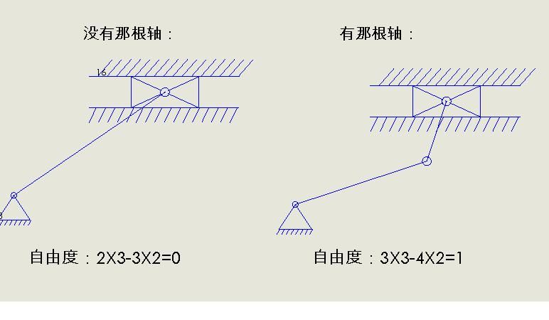

有个结构看了很久,不太明白
发表于 2013-9-5 15:15:59 | 显示全部楼层
曲柄滑块机构
发表于 2013-9-5 17:57:57 | 显示全部楼层
自由度的问题 你画个机构运动简图就清楚了  如果没那根旋转的轴 自由度是0 是无法把门打开的
补充内容 (2013-9-6 08:14):
昨天的回复犯了个低级错误 今天又观察了下 那根曲轴是不转动的 不管是直轴还是曲轴 运动简图都是右边的那张  那根轴我觉得应该是调整门关紧程度用的
不过你的图有点问题,门扇本身也是一节臂  发表于 2013-9-6 09:58
恩,基本同意  发表于 2013-9-6 09:50
发表于 2013-9-5 18:43:12 | 显示全部楼层
这是曲柄滑块机构,门作为中间的连杆,滑块是一个导轮
当驱动的气缸位于底部的时候,确实是这个机构。  发表于 2013-9-6 13:14

发表于 2013-9-5 20:14:48 | 显示全部楼层
我觉得这与个人设计有关系 ,我们那里的公交车 就是直轴的

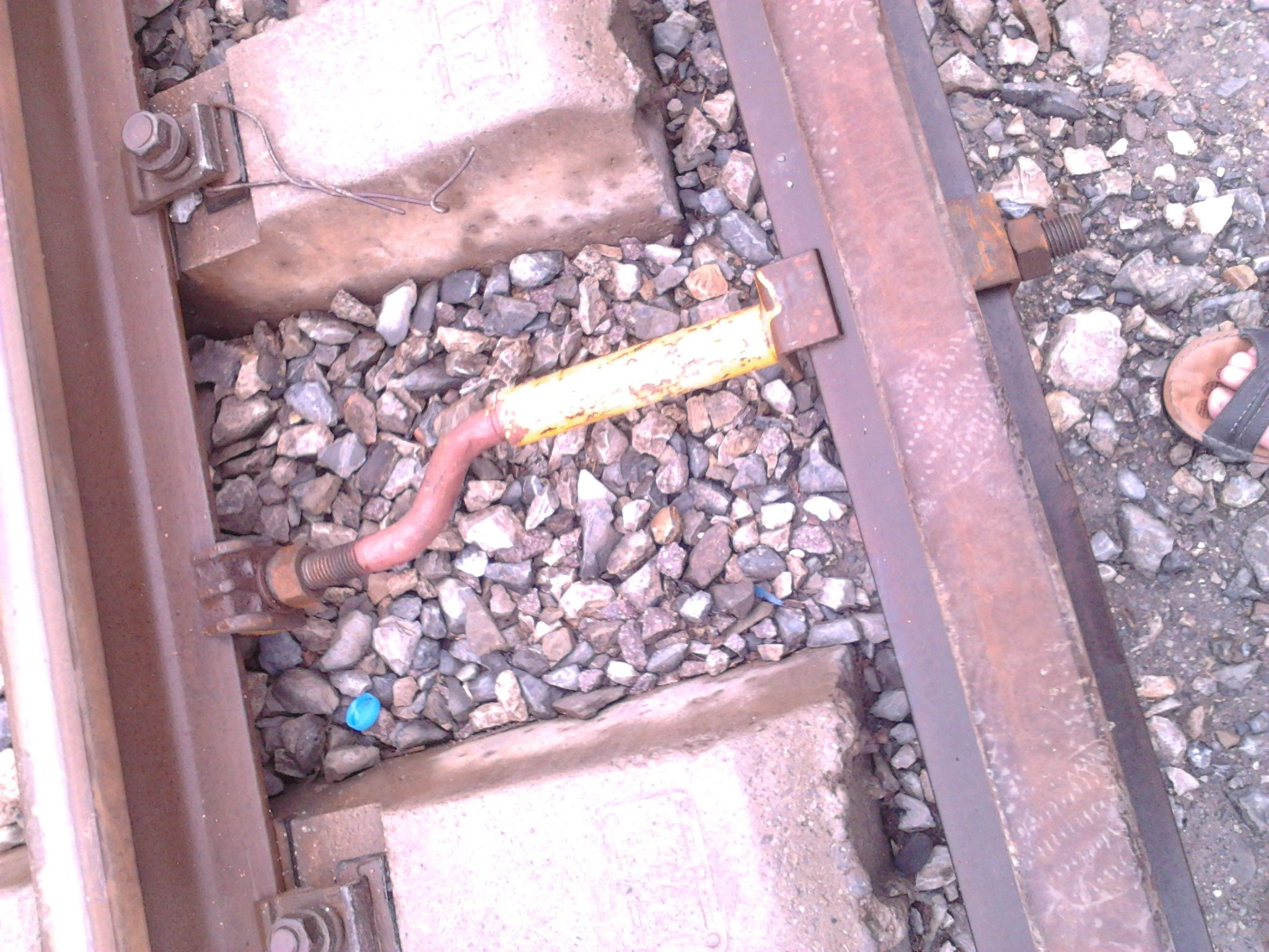

防熱漲冷縮的東西八~我猜的  发表于 2013-9-9 11:52
不知道,后来又拆了  发表于 2013-9-6 09:57
好多有趣的结构,这个铁路旁边的副轨道是什么  发表于 2013-9-6 09:52
发表于 2013-9-6 14:10:24 | 显示全部楼层
同意连杆滑块结构的说法
发表于 2013-9-8 21:33:22 | 显示全部楼层
我认为大家想多了。。。应该是因为门是有厚度的。。。
