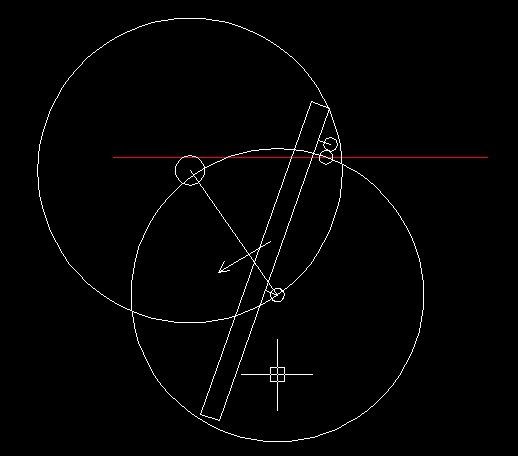

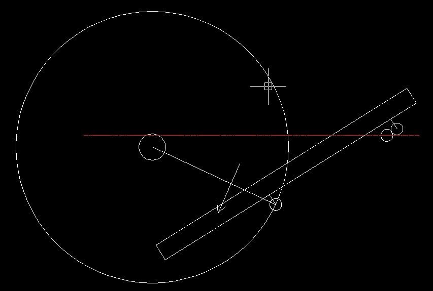

有个结构看了很久,不太明白
发表于 2013-9-5 10:30:22 | 显示全部楼层
曲和直没有本质区别,你再仔细看看,如果是直的,在极限位置时,会不会和门柱有干涉。

发表于 2013-9-5 10:35:46 | 显示全部楼层
直轴的话容易憋住吧。。是不是曲轴更“活”一些

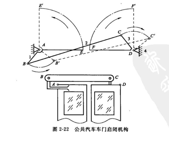

发表于 2013-9-5 10:56:28 | 显示全部楼层
楼主请看这个图,公交车开门机构,双曲柄机构
这个结构很好,但和我说的不是一个,这个门的轴是固定不动的,而却这个结构是两扇门的联动  发表于 2013-9-5 11:02

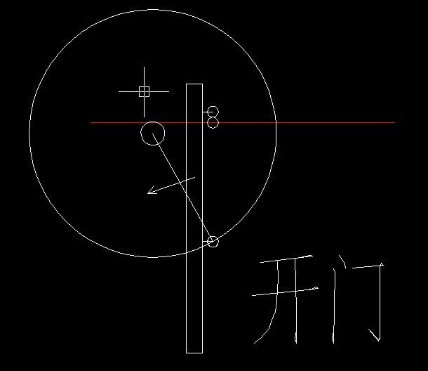

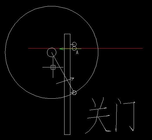

 楼主| 发表于 2013-9-5 10:57:26 | 显示全部楼层
开门1
开门1
开门2
开门2
开门3
开门3
关门起始位置
关门起始位置
A点为什么不会出现向左运动的现象,使车门无法关上,实际中是A点向右运动,使门扇关闭,所以我怀疑A的的曲轴是起这个作用的,但没有找到具体的运动结构方法,和力的支持。
发表于 2013-9-5 10:59:02 | 显示全部楼层
建几个模,约束下自由度,原理一下就出来了
发表于 2013-9-5 11:01:14 | 显示全部楼层
连杆滑块机构。。。。。。跟某些玻璃窗户的开启方式差不多。
发表于 2013-9-5 11:13:31 来自手机 | 显示全部楼层
俺的理解是:便于调整门和门框的间隙
恩,基本同意  发表于 2013-9-5 13:30
发表于 2013-9-5 11:23:12 | 显示全部楼层
补偿的吧,减小加工要求
发表于 2013-9-5 11:33:02 | 显示全部楼层
你多看两遍就明白了
