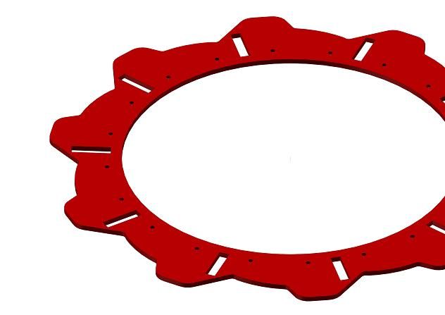

给一个社友做的高效设备——八棱刀把加工机

来个原理说明下呗楼主
原理很简单,就是仿形铣  发表于 2013-9-4 18:20

发表于 2013-9-4 14:27:25 | 显示全部楼层
向宏 发表于 2013-9-4 13:27
一个工位上不棒,8个铣刀加工面,一个工位下成品,每个工位之间自动翻转45度。
中间的圆盘是旋转上料盘吗
中间那个是角度定位盘  发表于 2013-9-4 16:27
不是,这个设备的遗憾,就是没能实现自动上下料  发表于 2013-9-4 16:26

 楼主| 发表于 2013-9-4 17:37:10 | 显示全部楼层
das13 发表于 2013-9-4 14:06
楼主的设计很棒,铣刀工作方式是不是这样的?
没看到,产品是如何每走1个工位旋转45度的,
不是圆,是这样的形状
本来我以为铣刀也是固定死的,看了视频才明白。  发表于 2013-9-6 09:16
