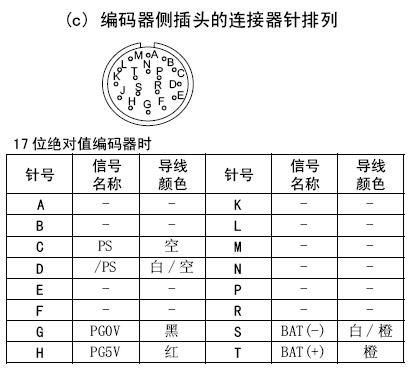

我有几台库存的安川伺服电机,型号为SGMRS-12A2B-YR11(编码器为绝对值的),驱动器型号为SGDM-15ADA。现想使用。但只知道电机编码器的插座的7号接屏蔽,1、2、4、5、6、9号接驱动器的CN2插头。但不知怎样详细的连接,特向大家请教。谢谢!
附图是伺服电机编码器插座、编码器插头和说明书的接线图。
发表于 2013-9-3 15:48:47 | 显示全部楼层
图纸上没提9啊
图纸很清楚,如果图纸是对的话
电机侧插头是C,D,H,G,T,S。伺服侧插头是5,6,1,2,3,4。
看看线缆是双绞的吗,如果是,信号线要成对使用,也就是5,6一对,3,4一对。
屏蔽看着办。

 楼主| 发表于 2013-9-3 16:27:53 | 显示全部楼层
螺旋线 发表于 2013-9-3 15:48
图纸上没提9啊
图纸很清楚,如果图纸是对的话
电机侧插头是C,D,H,G,T,S。伺服侧插头是5,6,1,2,3 ...
您好,感谢您的回答。
可是我的电机的编码器线与插头都是以前接好的,分别接的1--黄色、2--白色、4--红色、5--绿色、6--橙色、9--蓝色、7--黑色(接屏蔽)。现在是不知怎么接驱动器的CN2插头,应该怎样对应CN2插头的2-1、2-2、2-3、2-4、2-5、2-6?  以前的接线都是买电机时带来的(接线的线号与说明书不同,以前有本说明书的,现在找不到了,接线的图是我下载的说明中截的),根据实际长度剪到适合长度接驱动器的插头。

很多伺服代理商也是找人做线,不一定按说明书的颜色做,一般他们有什么电缆就拿什么电缆,这个很正常,原来我就愿意自己做线。
楼主仔细看下说明书里PIN脚图,只要序号对上了即可。颜色自己在原理图上标注。

明白了,你电机侧的插头不是原装的,针脚标示不一样,和原装的对下就行了.
J是屏蔽线  发表于 2013-9-4 10:31
 楼主| 发表于 2013-9-4 14:54:50 | 显示全部楼层
非常感谢您的回复!谢谢!
我没有把情况表达清楚,对不起。电机侧的编码器插头是原装的,是9针的插头,线也是买来时就把电机侧的插头焊接好的。以前买电机时有说明书的,我们按说明焊接驱动器侧的CN2插头即可使用。现在带来的说明书找不到了。所以不知这个线怎样与驱动器侧的CN2插头连接了。我在前面附的图是在网上下载的这款驱动器的说明上的截图。下载的说明没有对应我现有电机编码器的接线图,故请问怎样接线。您发的接线图是16针航空插头的电机的接线图。我现有的是9针的插头。
