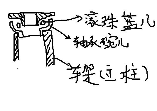

这个“碗”能拿下来吗?

这个叫碗组,山地的我拆过,这个古董没搞过,应该是可以换钢珠。
发表于 2013-8-29 20:14:50 | 显示全部楼层
% O+ K( F( ~+ ^" ]* k1 n滚珠篮,批发几毛钱一个

那叫球碗座圈,下面还有相对的,能拆下来,只有手把不稳的时候调整碗上螺母就能抓得稳。第二代的凤凰斜梁大链盒轻式自行车。

当然能拿下来哦,第一步:先把车把的连接件如刹车拉杆等断开;第二步:把车把中间的螺杆卸掉;第三步:把图片最上面的大螺母松开;第四步:卸掉车把(也可以不卸);第五步:松开滚花螺母;第六步:卸掉那个“碗”,(“碗”内有若干钢珠+黄油润滑脂,“碗”是通过过盈配合与照片最外的钢管即车架立管安装,滚花螺母通过螺纹与前叉管螺纹连接,滚花螺母同时作为“碗”与钢珠预紧调整的内环形成类似轴承的支撑结构)  哦别忘了 最后一步:把冰箱门关上

“碗”一般和其他部分固定在一起,拆不下来,倒是盖子可以拆下来。你行的话,可以去找修车师傅。
