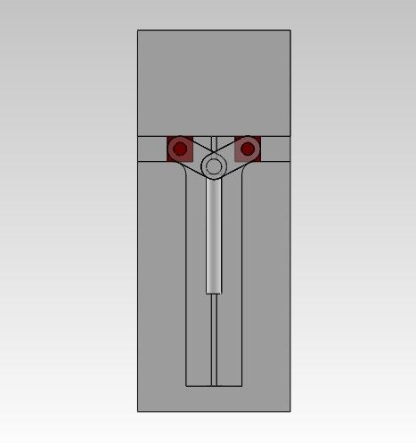

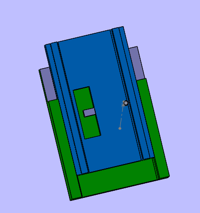

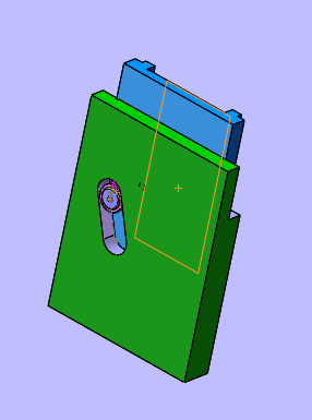

之前看到过一种机构(撑爪,或称夹爪也行),时序是前进、打开、夹紧、退回,只用一个30MM行程的气缸带动,其它全是机构实现,是两级滑动,一级滑动为前后运动,二级滑动为撑开、夹紧。前几天突然想起来,想画一下,结果没办法实现夹紧再退回的这个时序,也就是没办法先锁住1组滑动,记得清楚,当初人家就是用1个的斜槽和滑杆实现的,而我只能实现一半,求高手支招。
模型
模型
一级滑动
一级滑动
一级滑动到位
一级滑动到位

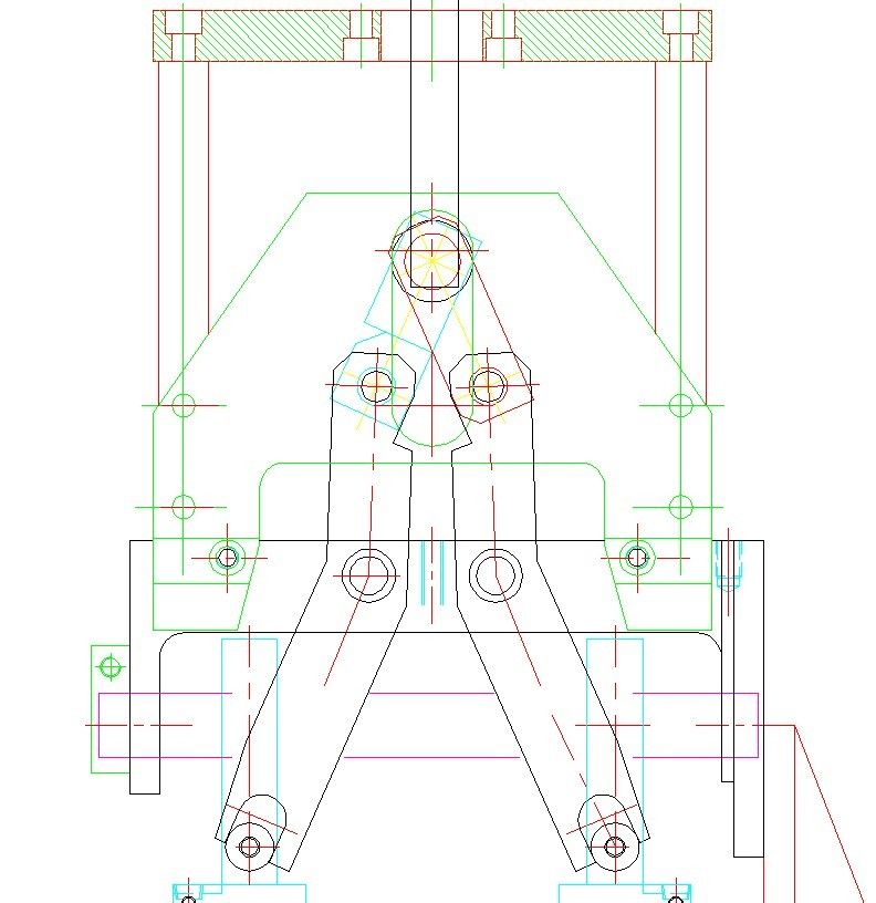

你看这样OK?
发表于 2013-8-28 10:59:06 | 显示全部楼层
轴承滑移直槽夹紧机构
不错的结果!  发表于 2013-9-3 00:03
具体可以根据你要求的开度来计算各构件的尺寸  发表于 2013-8-29 09:22
像这种机构的话,最大能够撑到多大啊  发表于 2013-8-28 17:34
