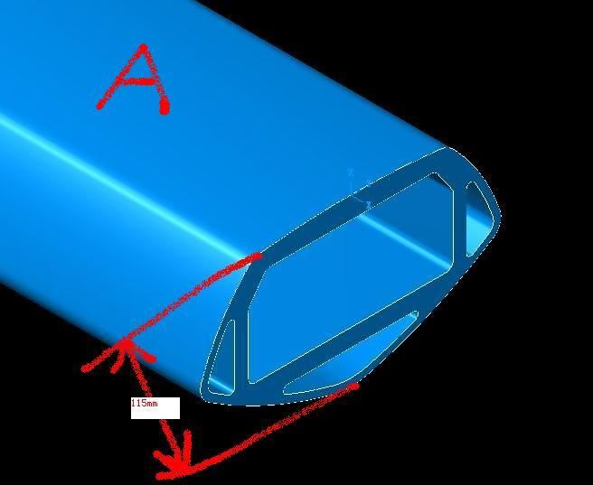

在加工中心上加工一个铝合金工件需要把侧面的铣掉大约3-5mm,工件的高度为115mm。不知道大家建议使用那种刀具?
$ f% L1 K: i# a7 z看三菱的资料与网上的一些资料有好些总长在200的铣刀。不知道能否使用?还有就是这么长的铣刀采用什么装夹合适?(加工中心)个人比较关心的另外一个问题是铣刀夹持长度与总长的关系多少比较合适?" j! _/ g/ t( A, r# ~. D( k. L

 楼主| 发表于 2013-8-24 20:15:43 | 显示全部楼层
打死你 发表于 2013-8-24 20:00 ) ~- G0 \( n/ m) s) `% y; ~7 }1 F$ O
没看懂,高度是指哪里?这个有必要用什么超长铣刀吗?
; V- u" d. w# V3 a9 ~& f1 x% q, i
未命名1.jpg + c8 k. P' u" z/ F2 R5 O- n
 楼主| 发表于 2013-8-24 20:16:58 | 显示全部楼层
这个零件的端面,平整度垂直度都有写问题,需要用铣刀修正一下。
 楼主| 发表于 2013-8-24 20:20:50 | 显示全部楼层
A面 是主要工作面,在A面上进行铣削钻孔加工。完成后端面铣一刀,完成最终整个零件的加工。

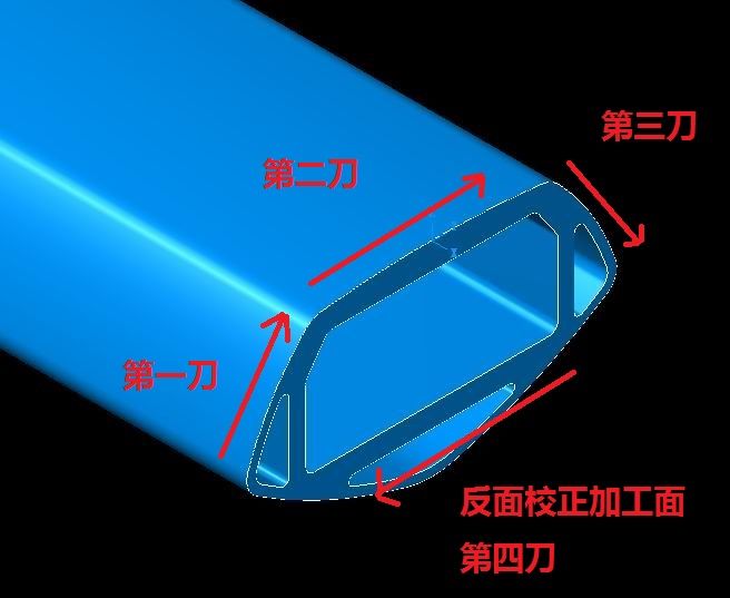

 楼主| 发表于 2013-8-24 21:10:46 | 显示全部楼层
现在主要是提高装夹效率,原来要两次装夹。现在要提高工作效率,用一次装夹来完成所有的工作。
& m  \0 S- ?7 L5 D0 C
1 Q# B- h. i3 ?) _看过了一些厂家的产品目录都有总长度在200mm的铣刀。但是因为没有用过这么长的铣刀所以才来论坛上问一下。
/ ~# q6 P4 ?9 U) U8 ?0 T! S( h# M6 c* W3 N& @7 A
同时看过论坛里边的一个帖子,提到了270mm的铣刀,在空转的时候发生了断刀现象。所以想在论坛里看看高手有没有好的建议。2 O1 u* O+ h% ?3 [, a
) g/ |* `. L  M- g$ ]# o7 p
对于我们来说 这个就算是比较长的工件了。不能跟你们做大型工件的一概而论。
( r6 c3 ?' o( [- h( X
发表于 2013-8-24 22:09:40 | 显示全部楼层
上B轴啊,然后飞刀飞一下端面。
发表于 2013-8-24 22:43:10 | 显示全部楼层
做个40或者50的焊接刀,可以分层铣,只要刀杆悬伸够而且不振就好。
40机就慢点,50机就快点。最多就是效率差点,用都是能用的。只要刀重不超没问题的,铣铝不是铣钢。  发表于 2013-8-25 00:27
此方案可行!但是忽略了一点,楼主的主轴功率多大?只要跟BT50的主轴功率差不多就行了,不然保证会震  发表于 2013-8-25 00:16
