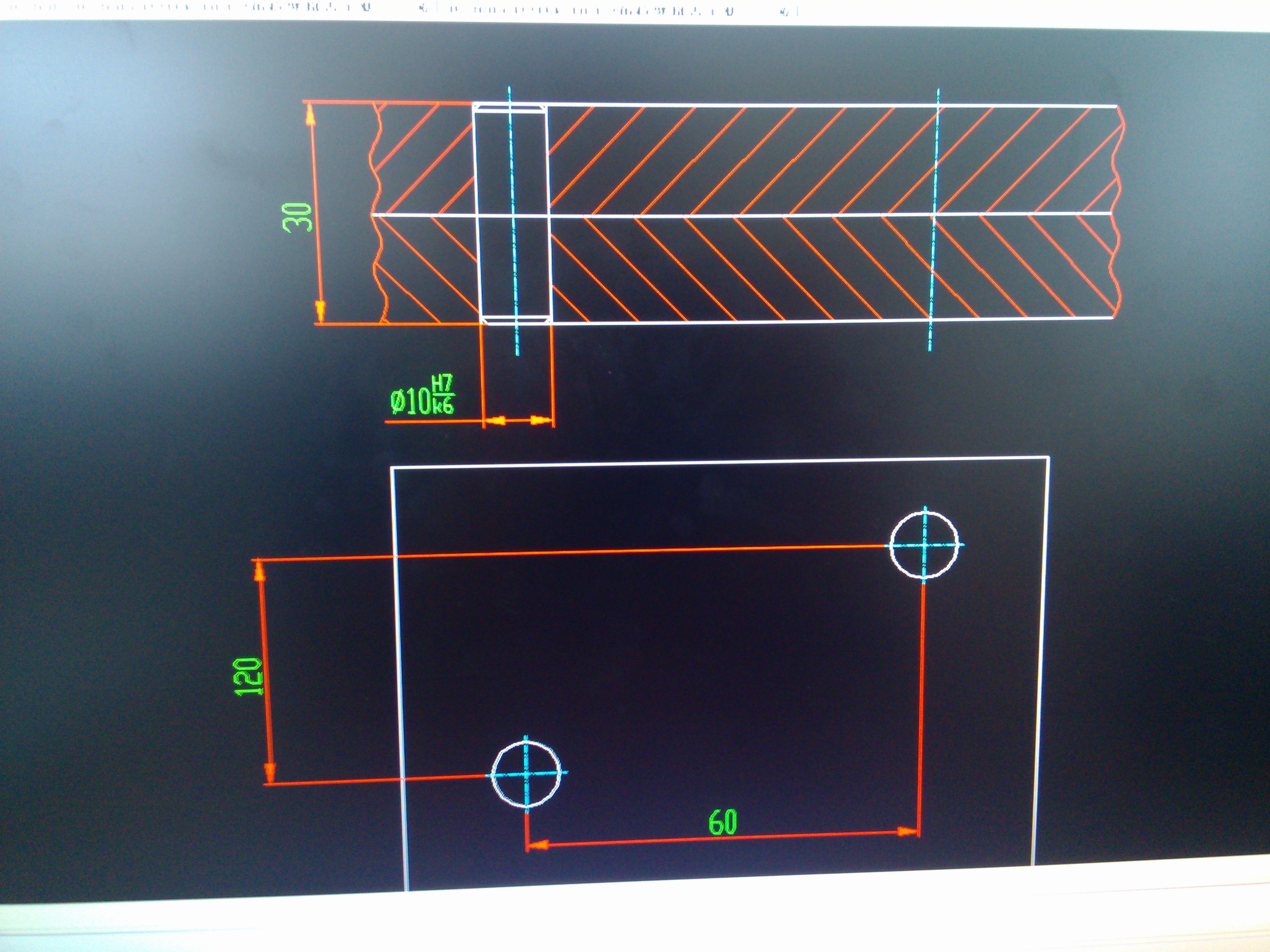

求教:这两个销子配合是一样的,相对尺寸60、120的公差怎么给。(为了能够拍的更清楚   我把120那个拉的短了点)

销控一半是配铰的,可以先钻底孔 预留一定公差
发表于 2013-8-23 21:29:44 | 显示全部楼层
愚见觉得定位销孔要两工件配合加工

我也觉得配钻   比较合适    纯学术一点   这个公差有没有办法算

发表于 2013-8-23 21:50:34 | 显示全部楼层
从自由度的角度来说这是一种过定位!
发表于 2013-8-23 22:29:43 | 显示全部楼层
和我们公司变速箱离壳上定位销类似,具体的位置度不知道怎么算出来的,可能根据经验定的吧
发表于 2013-8-23 22:53:10 | 显示全部楼层
都是配作。
要计算也可以,结果是位置尺寸公差等级相当的高,加工成本很大的。

权当讨论   求教方法
用尺寸链计算。  发表于 2013-8-23 22:59
