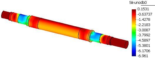

5.计算结果
主拉应力云图:
' J! {! `" C0 ]; g/ U, r& m 8.jpg * `" X  u+ q' P2 U* y" I9 G1 w
主压应力值云图:2 g6 R/ D" V+ ^. s: m# H+ T; o  j
' c/ d, x# n4 [$ ~+ O& x* m/ ~/ q1 _. p 11.jpg
结构上主应力矢量图:) k3 a0 c! ^4 Q/ k. |, w" x" o
结构变形矢量图,切实反应结构所受合力与扭矩作用:, u! t$ `4 O) X6 Q
结构应变图:* C' p# z2 r. N: r$ r: u
14.jpg 9 G6 R* f. c* J! a. s
